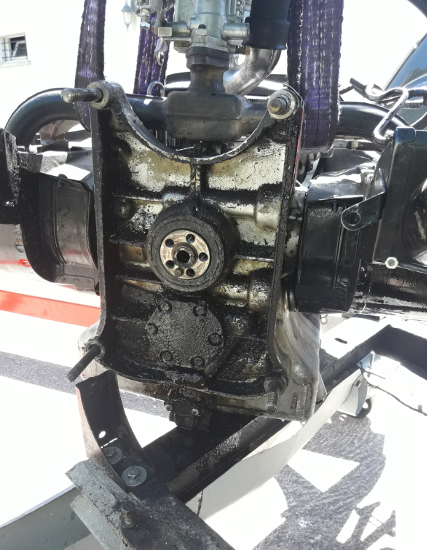

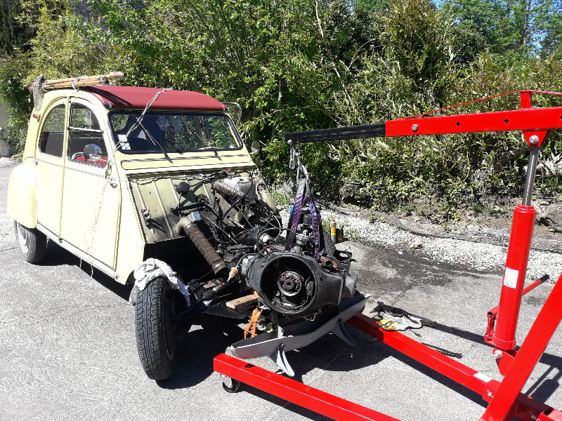

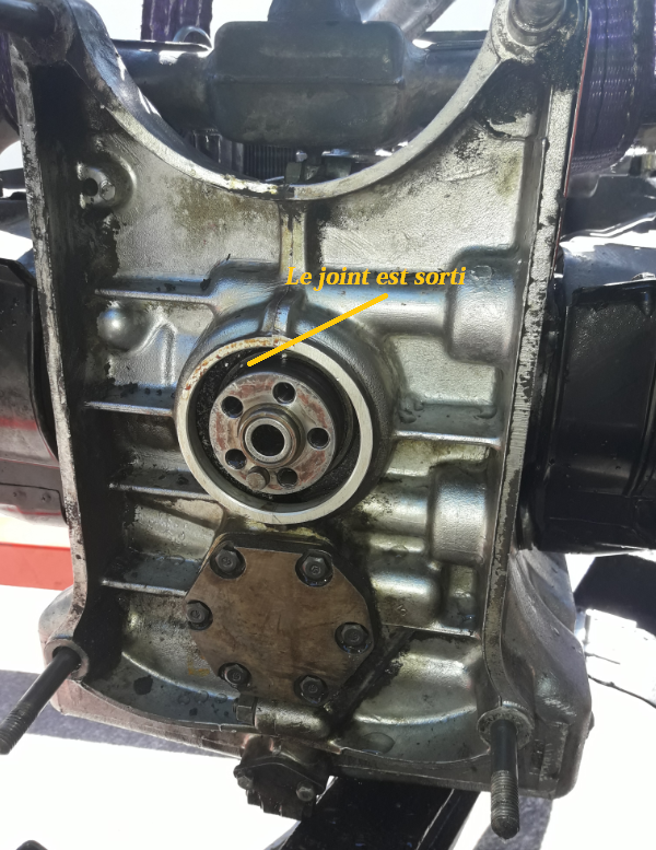

Barbe-Noire a écrit : Me revoila avec mon problème de " pissette " sur le volant moteur, dés que j'ai eu un moment, j'ai démonté le moteur de Paulette![]()
j'ai été ....... très surpris de ce que j'ai constaté :shock: l'ancien joint SPY était bien monté ( pas à fond de la gorge, à 5mm du bord du carter comme le dit la RTA )
5 mm de retrait, c'est trop. 1 mm maxi. Quoi qu'en dise la RTA :shock:
- Barbe-Noire
- Deuchiste passionné
- Messages : 368
Re: Projection d'huile par le volant moteur de " Paulette " 2cv6 1977
Bonjour Bobbob41 a écrit :Barbe-Noire a écrit : Me revoila avec mon problème de " pissette " sur le volant moteur, dés que j'ai eu un moment, j'ai démonté le moteur de Paulette![]()
Je ne sais pas trop, j'ai suivi ce que disait la RT et une photo obtenue sur un manuel ou l'on voit le joint qui doit être monté au ras du biseautage.
sur notre autre Deuche, j'ai également monté comme ça et ..... jamais de soucis.
sur le manuel d'atelier ils disaient bien de ne surtout pas poser le joint au ...... ras de l'extérieur, ni au fond de son logement, mais à 5mm ( ce que j'ai fait ), si on le place à 1mm du bord, le joint spy va se trouver dans la zone du biseautage, je ne vois pas bien comment il pourrait assurer son travail d'étanchéité ?
merci de ton intervention Bob et bonne journée chez toi
