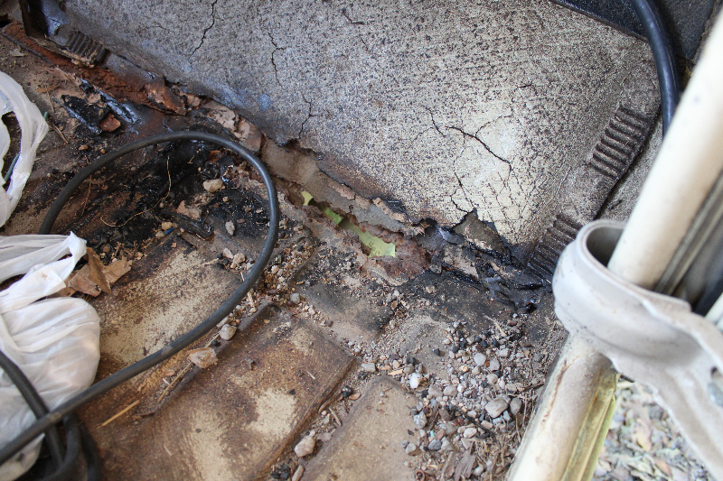

voici quelques photos de mon chantier.
Re: debut de travaux
Planchers latéraux, plancher de pédales et peut-être tôle supérieure du châssis à changer.
Rien que de très classique...
Bon courage.

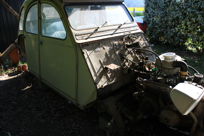

oui du très classique effectivement. Je démonte petit a petit, et j' ai vu aussi le panneau arrière surement a changer, ou mettre une tôle de rénovation. Avoir quand la caisse sera désolidarisée du châssis, le bilan de tous ce qu'il y à a changer.

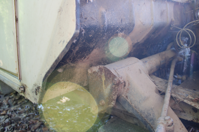

Ça avance tout doucement pour le démontage tranquillement. Je suis remonté loin dans le forum et je n ai trouvé nulle part comment changer le panneau arrière, ou alors j'ai mal vu :pensif: . Le mien sera surement a changer complet. Sinon comme prévu, plancher pédales et latéraux,quelques point de corrosion au niveau des ailes arrières. Des photos vont venir.
A +
Messages : 1736
En page 30 du tome 2 Hors séries de 2CVXPERT, tu trouveras les explication "Changer de jupe !"
Avec photos, ils expliquent toutes les étapes afin de remplacer le panneau arrière complet.
