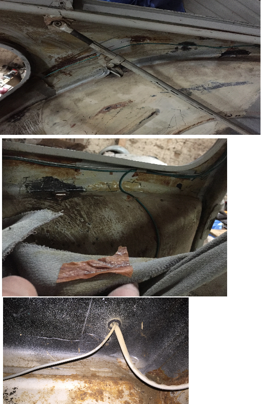

Je me penche sur les feux arrière de ma 2cv de 1965 AZA.
Il s'agit de 2 cabochons rouges de part et d'autre de la plaque d'immatriculation, avec éclaireur de plaque intégré.
Côté gauche, j'ai deux fils qui arrivent sur la platine de feu, mais à droite je n'en ai qu'un seul. La voiture est d'origine, le diamètre de la gaine blanche qui entoure ce fil à droite ne laisse pas de doute sur le fait qu'il n'y a bien qu'un seul fil qui passe.
Mais alors comment la veilleuse de plaque est-elle alimentée à droite ?
Il me manque quelques billes.
Merci à vous !

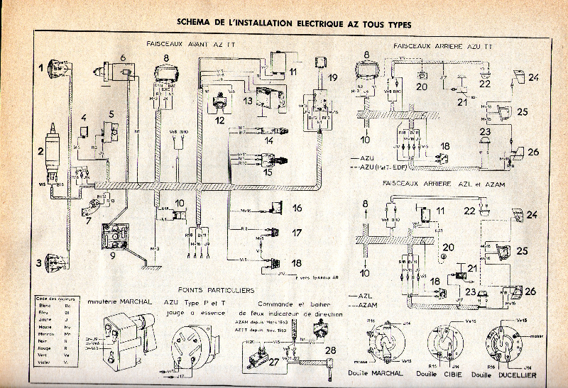

Re: Branchement étrange 2cv AZA
Je crois que d'origine il n'y avait qu'un seul stop à gauche.
Ci-joint le schéma d'installation.
Pour ton modèle il faut considérer qu'il n'y a pas l'éclaireur de plaque central, tu supprimes donc le 25 et tu utilises le fil en pointillé qui va du 26 au 24. Il n'y a pas de fil pour un stop à droite.
El te faut donc passer un fil supplémentaire pour alimenter le stop droit.
Et non, il n'y a pas de faisceau à droite qui va jusqu'aux feux arrière...

La c'est rien de plus simple , sur ton feux arrière gauche , arrive deux fil qui alimente un la navette pour les veilleuses
et l'autre pour les stop , il y a deux fils qui son son ponté sur c'est branchement ,et parte sur le feux droite.
tu dit tu à un seul fil, c'est que tu doit avoir un fil couper , tu prend un fil volant tu tire un nouveaux et c'est régler .

Merci, c'est plus clair.
Il me manque ce fil le long de la plaque côté fond de coffre.
Par contre, avec ce fameux fil à ajouter, cela veut dire que le courant va d'abord passer par le feu gauche avant d'aller au droit.
Donc le gauche sera plus lumineux que le droit.
Ai-je juste ? Y a-t-il quelque chose à faire pour éviter ce problème ?
