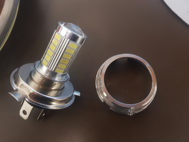

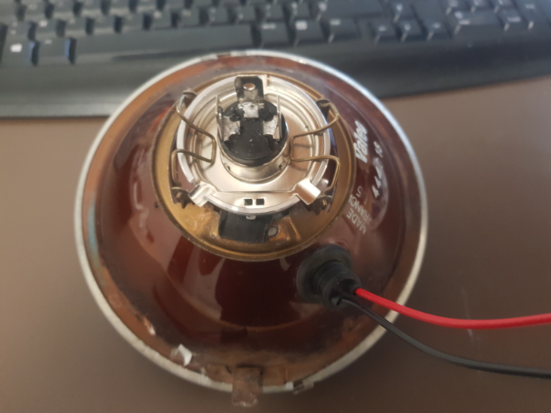

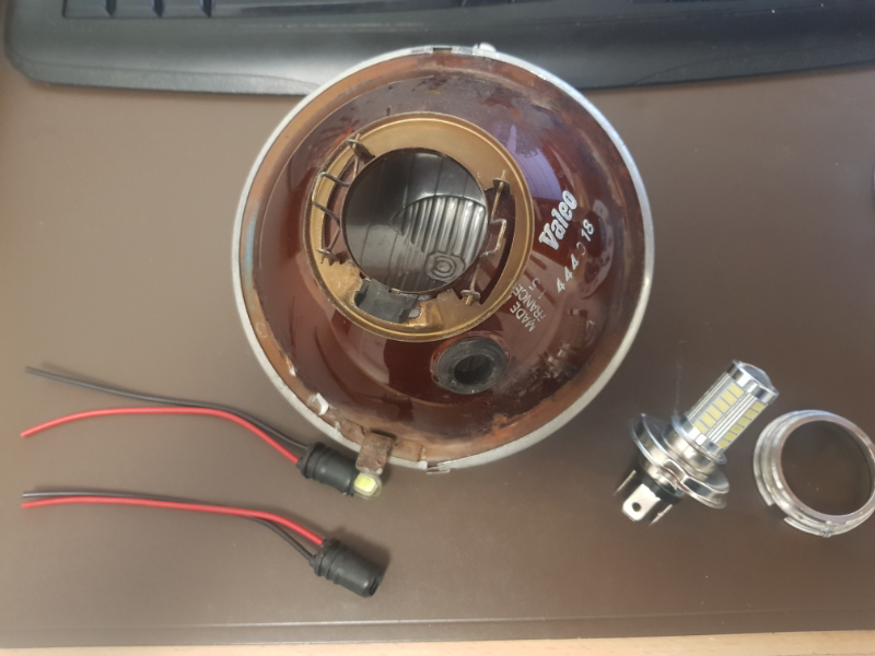

Alors Bonjour matinale les deuchiste
Pour la central clignotante Led va chez 2Cvclub référence 1830030 a environ 20€
pour les ampoules surtout les phares (perso je suis en CE) j'ai trouver des bague convertisseur CE vers H4 Environ 15€ plus ampoule H4 LED
Apres pour l’économie d’énergie de nos deuche j'ai opter pour plusieurs chose a commencer par les douilles veilleuse et compteur passer en W5W (plus courant moins chère et en LED) et ca rentre comme si c'etait d'origine
Je vous mets des photos de mes douille et pour les voisins il m'en reste j'en fait cadeau
Nico

Re: Passage en full LED
Voila voilà les photos
Les douilles il en faut 3 par 2cv, il m'en reste 6 à offrir

J'ai monté des ampoules LEDS sur ma 2CV
Concernant les feux arrières, pas de problèmes majeures
Concernant les phares avant, je les ai remplacé par des ampoules H4 ( comme présentées plus haut), les optiques étant prévues pour
Bel éclairage blanc, meilleur contraste sur les panneaux de signalisation
Sur petite route de campagne, j'avais toujours l'impression de rouler sans phares une nuit de pleine lune, je suis revenu à des ampoules standards
Il faut surement ne pas hésiter à mettre des ampoules de meilleures qualités
