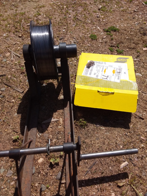

Casaman : c'est du 0,8.
Donc voilà la bête. Sur un support, qui me sert à transférer le fil de la grosse bobine à une plus petite. Je l'ai acheter chez un revendeur pro, prolians. Marque Esab, très bon produit, bien meilleur que ce que j'avais acheter sur amazon, au moins là, ça soude.

Voici 2-3 news, vu que les vacances sont enfin là, je me suis lancé à ouvrir et essayer mon poste.
Bobine fournie avec : des gratons plein la cour
La bobine que j’ai acheté à [mention]Mikey 71 [/mention] : au top !
Du coup je me suis fabriqué un support de bobine 4kilos pour essayer le poste et le résultat est pas trop mal. Faut juste que je trouve un axe rond pour le centrage de la bobine mais j’avais pas ça sous le coude au moment venu...
