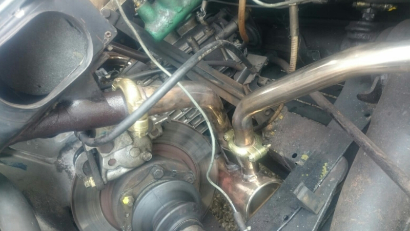

Voici quelques photos prises lors des travaux.
Les colliers sont tous du même diamètre sauf un.
C'est celui dont j'ai parlé à tort d'admission, en fait tous je pense concernent l'échappement (passé en inox il y 3 ans environ) et l'allumage en électronique.

Indépendamment de ton soucis d'essence, sur la photo j'ai l'impression que ton araignée à qqch de bizarre, une fente?, un trou? Peut-être que c'est un effet d'optique? (en jaune). Et ton câble de frein à main passe au bon endroit mais il n'est pas protégé par une petite plaque qui se fixe sur le colier. Tu risques de cramer la gaine (en rouge).
Joli pot d'échappement et jolis colliers, ça brille!!!
Tu n'as pas travaillé sur la pompe dernièrement?...

Merci bcp d'avoir pris le temps pour les remarques et photos sur la gaine de frein et le truc bizarre sur l'araignée. Je vais regarder cela de près dès que possible.
A suivre...
Je ne suis plus sur place.
Bon je reprends des photos la semaine prochaine.
Sinon, pas de travaux récents sur la pompe (je l'ai changée il y a 5 ans environ, j'ai fait un post à ce sujet).
