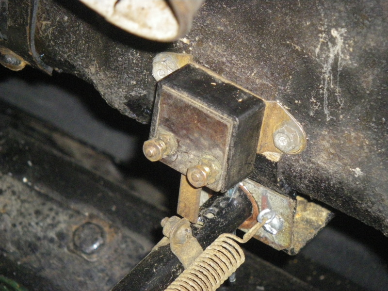

- Messages : 1160
- Ma deuche : ...
Re: Reconstruction 2CV AZL 1958 de papa
Les axes d’anciennes sont fins, courts et vont avec les bras SEV noirs ( jete un œil Dans la section habitacle)
Il y a aussi une bague en caoutchouc devant ( contrairement aux autres avec un écrou à visser)
