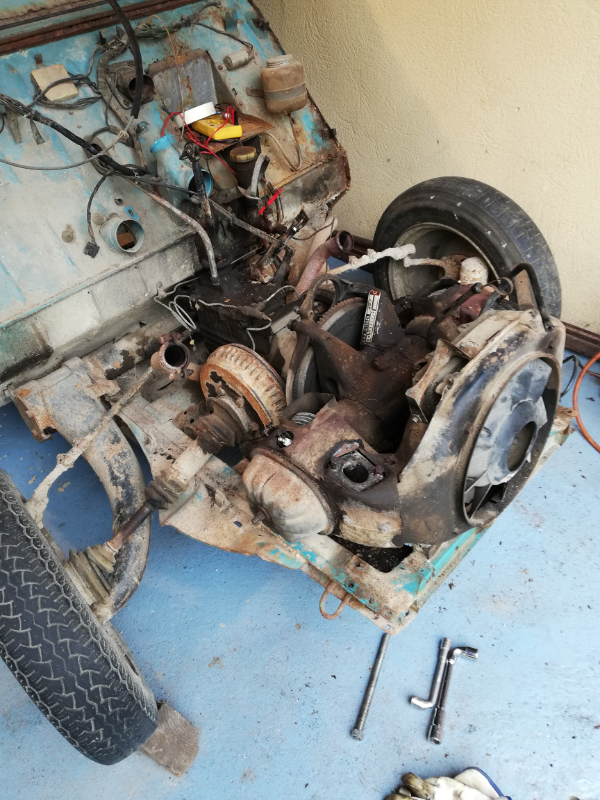

Alors : je ne connaissais pas cette pièce nommée "soufflante" et effectivement si ça peut booster le moteur pourquoi pas en installer une...par contre vu le prix, je pense que je vais me la bricoler...
Le démontage se poursuit avec des bonnes et des moins bonnes découvertes...
Par exemple j'ai été obligé de meuler 4 ou 5 boulons servant à fixer le pare choc avant et la barre des phares car les écrous tournaient fous dans leurs cages ! Par contre, j'ai pu desserrer les écrous de l'araignée sans rien casser, ça c'est cool car ça casse souvent à cet endroit !
Prochaine étape, désaccoupler le moteur de la boite pour pouvoir déplacer le tout sans trop de difficulté pour mon dos ! Je rencontre une petite difficulté au niveau des deux boulons inférieurs qui sont difficile d'accès et où le déport n'est pas suffisant pour une clé de 17 normale

C'est fait, les deux écrous de 17 sont sortis après avoir desserré les deux écrous du silent-bloc de BV, et sorti les deux boulons à l'avant du moteur , j'ai soulevé l'ensemble moteur/boite et j'ai pu glisser un clé courte de 17 que j'avais dans mon atelier finalement...Le moteur et la boite sont maintenant désolidarisés...J'ai dû par contre sectionner les deux câbles de frein à main car impossible de débloquer les deux écrous à oreilles...c'est pas bien grave car de toute façon il faut changer ces câbles par des neufs...Au final, le démontage ne s'est pas trop mal déroulé sans trop de casse de boulons...
Par contre j'ai découvert que le vase d'essuie glace est complètement explosé et que , bizarrerie, il manque le batteur à la roue droite

Le démontage se poursuit sans trop de problème...pour le moment je n'ai rien cassé ...par contre bonjour l'état de la baie de pare brise:
Heureusement le dessous n'a pas souffert, la corrosion n'ayant pas eu le temps de faire son oeuvre...Je vais avoir besoin de conseils pour le remplacement de la baie de pare-brise. J'ai commandé le modèle demi baie + charnière de capot : http://static1.renov-2cv-mehari36.com/3 ... tielle.jpg
Merci à ceux qui ont eu à remplacer cette pièce de bien vouloir me dire comment ils ont procédé...je suis preneur de vos conseils...ce qu'il faut faire et surtout ne pas faire...
