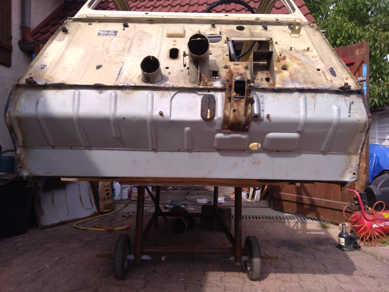

Bonjour à tous
Me voilà parti pour une rénovation de ma deuche !
Après avoir démarré le moteur je me lance sur le démontage avec un max de photos surtout pour l'électricité ! Lol
Bon la coque est pas bien en forme mais le châssis est plutôt correct !
Je me demande juste ou commander les pièces pour la coque :???:
Si des fois vous avez de bon tuyau je suis preneur :merci:

J'ai reçu les pièces pour la coque ce matin !
J'avoue que je ne pensais pas que ce soit aussi rapide donc tant mieux ! Maintenant comme on dit " y as plus qu'à " lol
Je vais voir avec un pote pour faire les soudures car j'ai un peu peur de faire des conneries donc ça risque d'être plus long !
Le moteur est en place sur le châssis et le réservoir aussi , après avoir nettoyé bien sûr ! :gnark: il y avais à boire et à manger dedans :ptdr:
Aller je file bosser un peu quand même bonne journée !

Bonjour après une petite pause et un peu de vacance ! Lol me revoilà ! Bon la coque avance doucement mais je pense que certaines pièces ont des problèmes de cote :???: :???: ou alors j'ai fais des conneries :siffle: je verrai avec mon soudeur :gnark:
Donc voici les photos !
Bon bizarrement je n'arrive pas à les mettre dans l'ordre ? :boulet:
Mais l'essentiel est là

Voilà au final mon pote m'a déposé son poste lundi soir et du coup je me suis amusé sur les veilles tôle que j'avais ! Juste comme ça pour essayer :siffle: ! Bah j'avoue j'ai craqué et je me suis lancé :roll: . Bon ce n'est pas du travail de pro mais j'ai eu le plaisir de le faire ! Et mon pote est passé hier soir et à approuver mes soudures :gnark: voici les photos de la titine !
