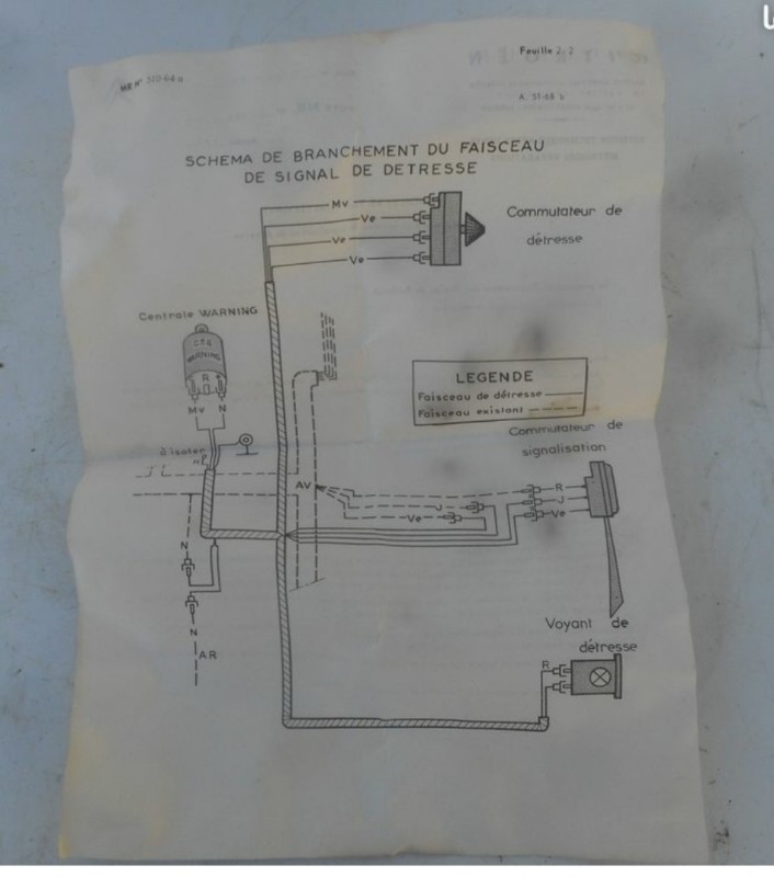

Effectivement sur ma 2cv Spécial de 04/85 avec bouton ronds, il me semble bien que ce bouton flèche commande les warnings.
Je n'ai pas la centrale, MAIS, il est alimenté en négatif, et si on lui envoie du plus, ce sont les clignos qui s'allument... donc, je n'ai plus qu'à monter une centrale avec le schéma ci dessus...
Je confirmerai.

Ma voiture n'ayant pas de "warning", j'ai trouvé sur le Lbc un accessoire Citroën neuf reprenant le "commodo à flèche": Bon c'est super sympa de découvrir un produit neuf d'époque.
Mais j'ouvrirai certainement un post dans le salon adéquat car l'ancien propriétaire a bidouillé pas mal le faisceau
