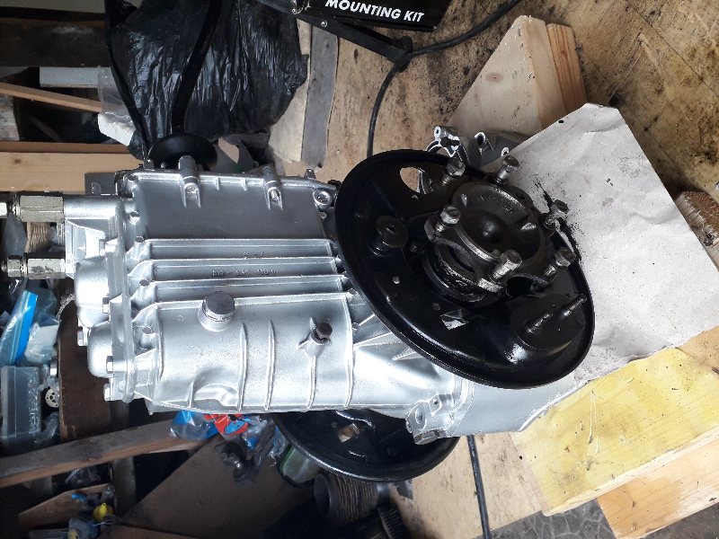

Voilà quelques images de l'avancée des travaux...
Les trains roulants, en apprêt phosphatant;
La cuisson des conduits de chauffage (220°, 1heure, inutile d'arroser avec le jus, laisser refroidir avant de servir, à déguster avec un Chinon rouge);
La boite après nettoyage intérieur extérieur,

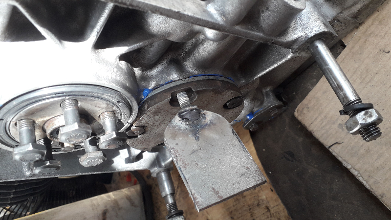

extraction d'une vis à tête foirée, par soudure d'une plaque (faire une encoche préalable dans la tête de vis).

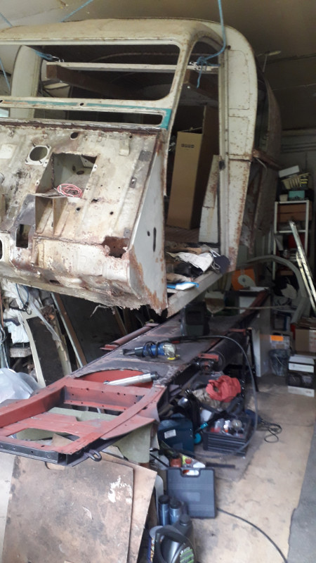

Bon, ce n'est pas le tout mais il faut déterrer ce sujet de l'emmurée
Alors, il y a eu du mal de fait :
- Châssis rénové : l'intérieur étant propre, un coup de férose, un apprêt phosphatant, un coup de noir, une plaque de 1mm pour refermer, re-apprêt, re-noir (remarque c'est aussi de la peinture) et hop;
- Rénovation et traitement des trains roulants, pose sur le châssis;
- freins Av/Ar refaits à neuf et excentriques réglés;
- BV posée.
Le moteur est en cours d'accastillage et ensuite ça sera la carrosserie .
Et là il y a du taf :D
- BV posée.
Pour les photos, il faudra que je les exporte de mon portable

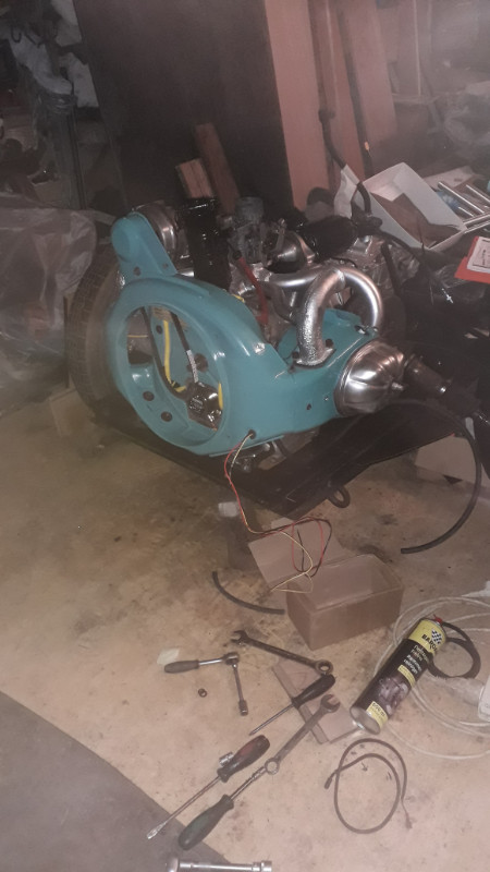

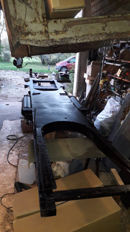

Voilà l'avancement des travaux :
Châssis fini, trains reposés, ainsi que le moteur
Ce n'est pas rapide, j'ai pas mal de choses à gérer en ce moment qui sont très chronophages ^^

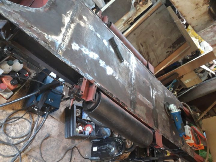

J'ai aussi remplacé le plancher pédale, je refais le panneau supérieur ainsi que la planche du "vide-poche" passager. J'ai trouvé une pièce de 5centimes (de franc) de 1963

C'est joli ce collecteur d'air bleu !

Le moteur la tubulure avec les caches culbuteurs en contraste avec le carter à air.
Bien joué.

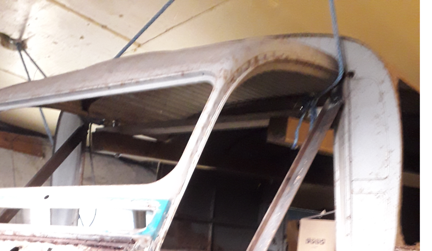

Salut , pourrais-tu prendre des photos des accroches que tu as utilisé pour accrocher la caisse
au plafond .
au plafond .

Salut Stéphane,Stephane ak350 a écrit : ↑29 juil. 2021, 20:47 Salut , pourrais-tu prendre des photos des accroches que tu as utilisé pour accrocher la caisse
au plafond .
Je ne peux pas t'en envoyer car j'ai vendu la maison. J'avais utilisé des chevilles à scellement chimique dans un plafond ourdis/parpaings. Dans les chevilles j'avais utilisé des anneaux à visser.

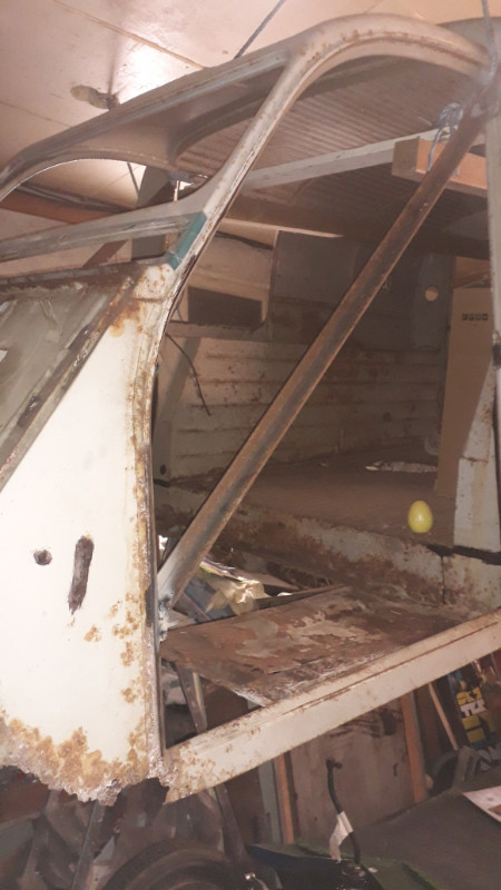

Tu vois sur les photos (j'ai grossi et centré sur les points d'intérêt) pour la berline (2CV6,spécial E, un sujet ici "émeraude"). Pour l'AK le parallélogramme est un peu cour, et il vaut mieux passer les cordes derrière las renforts : j'ai plié les gouttières.
- Stephane ak350
- Messages : 95
- Enregistré le : 17 juil. 2015, 08:13
- Ma deuche : Ak 350 1969
- Date de naissance : 08 avr. 1968
- Localisation : Haute goulaine
Re: Emmurée ? restauration 2cv fourgonnette
Salut ,
merci pour les photos , je veux faire un système similaire pour mon AK.
Ce sont des panes de bois qui traversent la largeur du garage , bon pour m équiper de corde …
Merci encore.
Merci encore.
- Poyducotam
- Messages : 758
C'est un système très simple mais efficace Les chevilles à scellement chimique supportent 400 kg chacune !
Les madriers qui passent dans la caisse sont mobiles pour pouvoir déformer le cadre (passer de rectangle à losange fin) ce qui permet de le passer dans la baie de pare-brise.
Ça permet aussi de positionner la caisse à hauteur de travail (suivant qu'on travaille sur les flancs, dessous,... voire de l'incliner

Et hop, c'est reparti !
Donc la caisse sur son châssis attend sagement dans une grange.
Pendant ce temps, je travaille sur les autres morceaux.

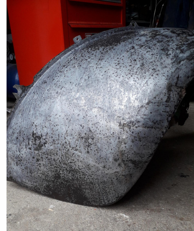

L'aie avant droite était la plus touchée. Décapage, redressage et traitement à l'acide phosphorique sont fait. Je vais attaquer la soudure des endroits coupés, et la réfection de certaines parties (jonction tablier pédalier).
En acheter une d'occasion m'aurait sûrement fait gagner du temps mais je souhaite qu'elle conserve la plupart de ses pièces d'origine Et j'ai du temps :p
Le volant aussi est décapé et traité anti-corrosion, et l'aile gauche est en cours de décapage

Quel travail
Tu as raison il faut garder un maximum de pièces d’origine quand on a le temps et les compétences pour le faire
La restauration de ton aile
- Poyducotam
- Messages : 758
Merci pour ce messageFrançois16 a écrit : ↑19 sept. 2021, 13:12
Quel travail
Il reste encore du débosselage léger. Et pour la finition, je vais tenter le remplissage à l'étain. Je vais me renseigner sur l'art et la manière. J'ai une pane de plombier bien large, en fonte
Si je n'y arrive pas je me résoudrai à utiliser du mastic de finition.
