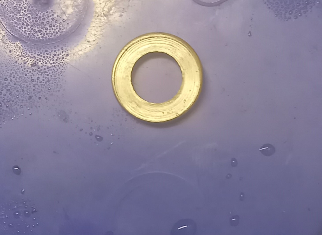

aujourd'hui repose des culasses avec positionnement de la bête à cornes, la tubulure.
Je ne sais pas vous, mais ce n'est pas une partie de plaisir.
bon, problème
en m'escrimant, une rondelle est tombée de je ne sais où. Je me demande même si elle n'était pas coincée sur l'établi car franchement je ne vois pas où la placer.
Avez-vous une idée. Attention sur la photo elle parait en cuivre mais, non elle est bien en ferraille.
Diamètre externe 15
Diamètre interne 8
épaisseur 2
si quelqu'un a une idée, il ne faudrait pas qu'une fois tout remonté......vous connaissez la suite.
D'un autre côté j'ai une boîte pleine de vis et écrous qui devaient être sur la voiture quand je l'ai restaurée et dont je n'ai jamais su d'où elles venaient, mais bon en carrosserie ce n'est pas trop grave.
enfin,
merci de votre aide
2cv 4 de 1974
Re: Bon et maintenant?
2 mm d'épaisseur, c'est beaucoup pour une simple rondelle.
Les rondelles sous les écrous de culasses font en principe 0,9, c'est déjà pas mal, et 17,5 de diamètre externe.
Comme ça de tête, je ne vois pas d'où elle peut venir....Je peux regarder dans le catalogue de PR, mais ça risque d''être long !

Ça m'étonne aussi cette épaisseur.
J'ai bien toutes les rondelles des écrous de culasse, bien plus fines.
Ne te casse pas la tête à rechercher, car il n'y a pas beaucoup de place pour une telle rondelle. Donc si elle était du moteur, tu aurais fait tilt .
Merci pour l'aide.
2cv 4 de 1974
Messages : 1746
Pour moi, c'est la rondelle qui va au niveau du Gougeon du bas.
Les rondelles des Gougeons du haut sont plus fines que celle du bas.
Quand j'ai démonté mon moteur, des deux cotés c'était identique.
Pais normalement, c'est une rondelle d'étanchéité qui pour moi devrais être en cuivre, donc si tu dis qu'elle est en acier bichromaté...????? :???:
PLUX
Messages : 2221
Ma deuche : 2cv 4 1974
Localisation : luxembourg
Âge : 67
Message par PLUX »
Merci pour ton avis, mais je ne pense pas qu'elle vienne du gougeon du bas, ni d'un autre d'ailleurs, car:
- Nulle part il est mentionné une rondelle différente
- elle n'est pas en cuivre
- quand j'ai démonté, il n'y avait pas de rondelles en bas, ni a droite ni à gauche, d'ailleurs je m'en étonne dans le 1er message du poste "Seul truc que je trouve bizarre, sur chaque culasse, pas de rondelles métalliques sur la tige filetée du bas, ni de rondelle entre les écrous des caches culbuteurs et les caches culbuteurs. Est-ce normal?"
Je ne vois vraiment pas d'où elle peut venir, surtout que, logiquement, si elle est tombée du moteur, je devrais avoir aussi un écrou, non?
Hypothèses, soit elle était coincé dans un recoin du moteur, perdu par un mécano comme moi (rondelle d'épaisseur pour la tige de phare, du boîtier du filtre à air ou autre) soit elle était dans un recoin de l'établi et je l'ai dégagée sans la voir.
Mais je suis preneur de toutes idées et ça peut aussi en rassurer d'autres.

Bonjour Flux,je pense que la rondelle a du tombé dans le moteur lors d'une revision,ça arrive souvent :salut:

Je pense aussi.
