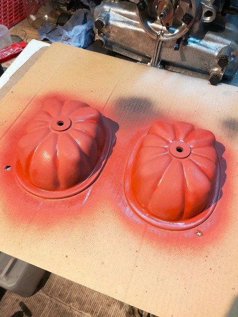

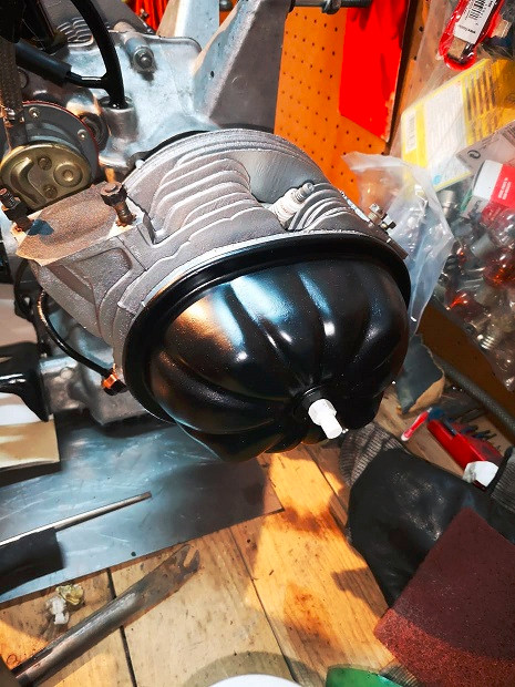

Hello,

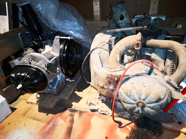

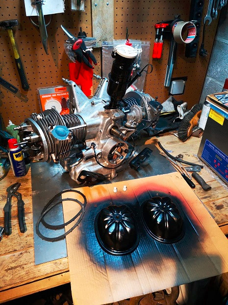

Après une longue semaine, le travail reprend un peu :)

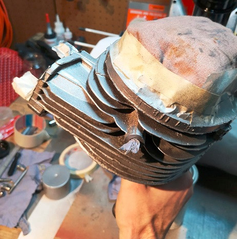

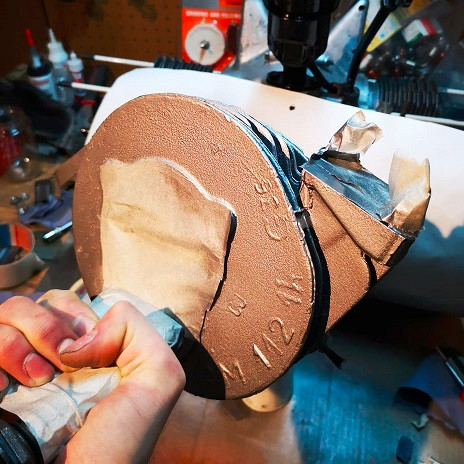

J'ai fini de décrotter les couvre culasses (enfin ... la cuve l'a fait pour moi :gnark: ), et ils ont reçu une couche de primaire anti-rouille.
Et en parallèle, j'ai mis un voile de peinture grise sur les culasses pour qu'elle retrouvent leur éclat ;)
Ce week-end, je referme tout ca :tchin:

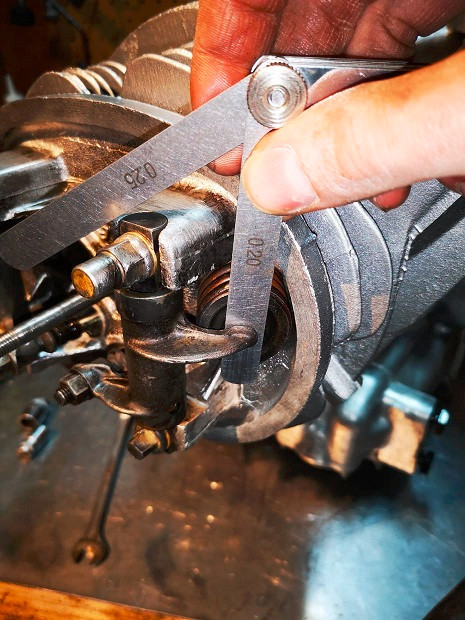

Pour le boulot du jour, un dernier check que tout mouline bien, et on en profite pour remettre une derniere couche d'huile sur les chemises.
Puis les culasses ont été replacées (avec l'araignée dans un premier temps pour parfaire l'alignement et éviter les surprises ensuite :gnark: )
Puis serrage au couple après avoir bien placé les joints lunettes et généreusement huilé les tiges et pièces coulissantes, et serrage des raccords d'huile aux culasses.
On en profite évidemment pour refaire le jeu aux soupapes
Puis après un dernier coup de peinture, les couvre-culasses sont refermées
:tchin:

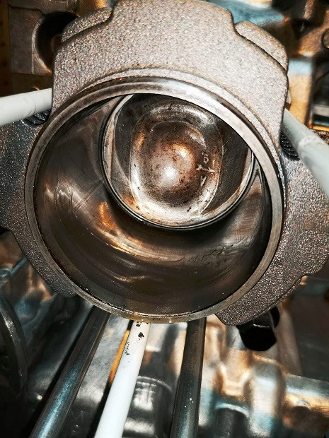

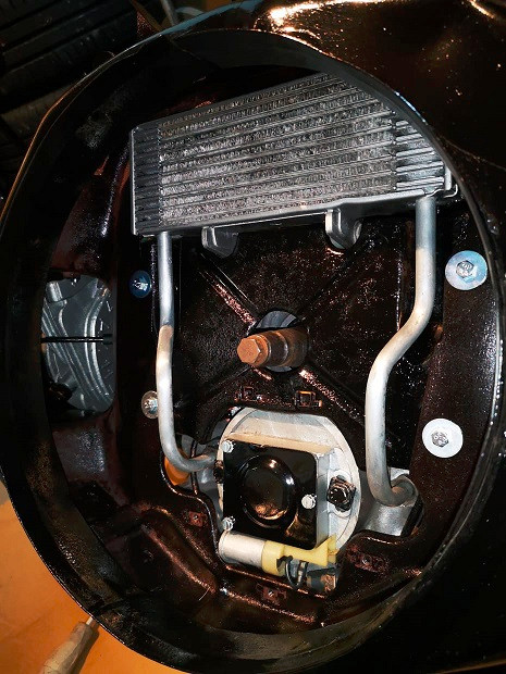

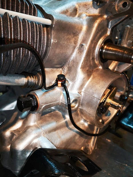

Ce week-end j'ai réinstallé le radiateur avec les joints neufs, et j'ai aussi réinstallé l'allumage en réglant comme il se doit (une première pour moi, c'est sympa a faire je trouve !!)
En revanche j'ai une question pour les pro que vous êtes : en réglant l'allumage j'ai bien sûr tourné le moteur dans le sens horaire (vue depuis le ventilo) pour aligner le trou dans la pige de calage. Tout se passe impec.
Une fois réglé je me suis amusé a lui faire faire quelques tours (toujours dans le sens horaire) avec les bougies démontées (pour faciliter la rotation sans compression). Tout tourne impec, sans aucun bruit hormis celui de l'air qui entre et sort des cylindres.
Puis j'ai voulu le tourner dans l'autre sens (en soit s'il tourne dans un sens, il est sensé tourner dans l'autre je me dis ??) et la j'entends un clac qui arrive a chaque 360° vilebrequin (ou a chaque 180° AAC comme vous voulez). Je n'ai pas encore réussi à savoir d'ou le bruit pouvait provenir ... je cherche ... :???:
Ce que je ne comprends pas (même si en soit c'est réconfortant :mdrr: ), c'est l’absence de bruit en tournant en sens horaire .... !
Si c'était un problème de jeu aux bielles, axes, culbuteurs, ... je pense que j'aurais le bruit dans les DEUX sens ?... ;) Donc je ne pense pas à un problème d'assemblage.
Je vais me pencher ce soir du coté de l'allumeur ... savoir si les masselottes ne toucheraient pas la plaque derrière l'allumeur, et que dans un sens ça taperait ?
J'essaierai de mettre une vidéo également.
Merci de vos avis pour savoir ou chercher :) :france:

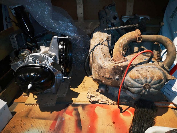

Message par ElCastor »

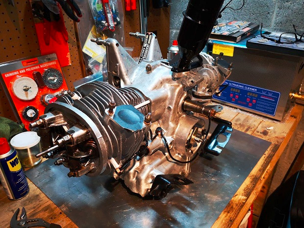

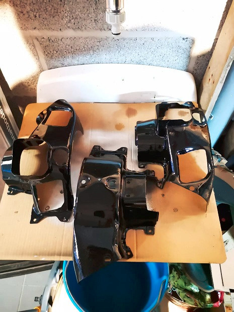

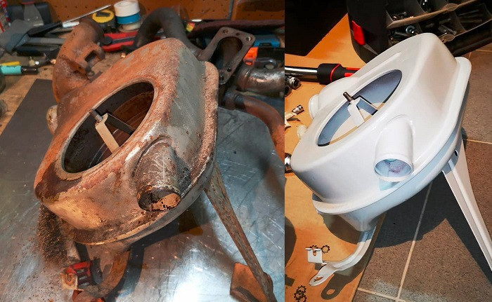

On avance un peu sur le reportage photo, pour le plaisir des yeux :)
Le moteur est retourné un pied en dessous, rejoindre son frangin qui attend son tour

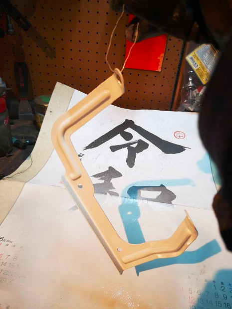

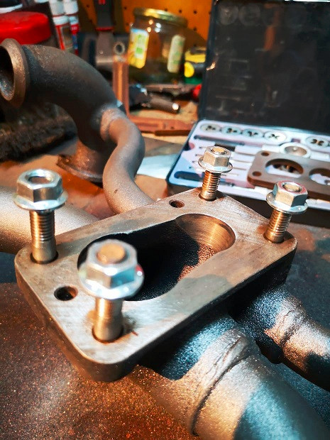

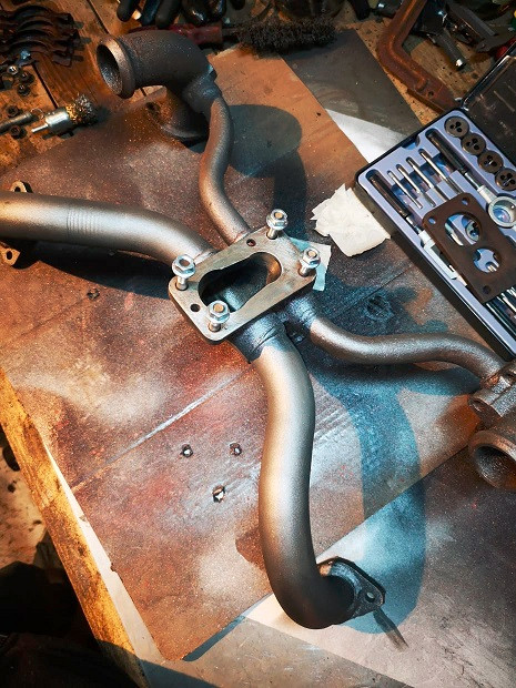

Je m'attaque aux périphériques : l'araignée a été décrassée, poncée, et repeinte avec la même peinture que les chemises :)
Et je me suis occupé des carters en tôle ! d'abord ceux entourant les cylindres, je n'en reviens pas de la quantité de crasse accumulée "sur" et "dans" ces pièces :)

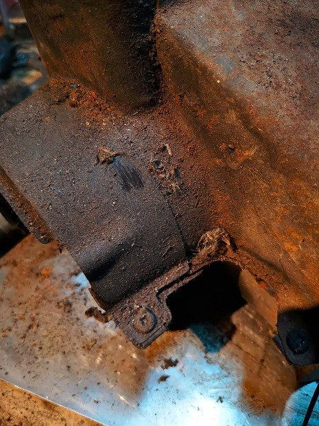

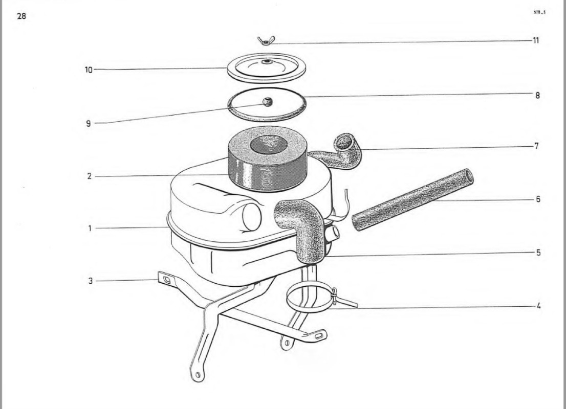

Pouvez vous m'aiguiller sur ce support ? il est surement lié à la boite à air, mais pour le coup je ne vois pu "où" :siffle: Merci :tchin:
Re: Démontage moteur 2cv AM2
Oui, c'est bien un support de la boite à air (filtre à air).
Exemple (il y a eu plusieurs modèles)

ElCastor a écrit : 03 févr. 2021, 18:41 On avance un peu sur le reportage photo, pour le plaisir des yeux :)
143075540_2886247504993332_6608935373792035839_n.jpg142435455_742080176687174_6927833302455869130_n.jpg142372960_248289443543933_8017490813817894893_n.jpg

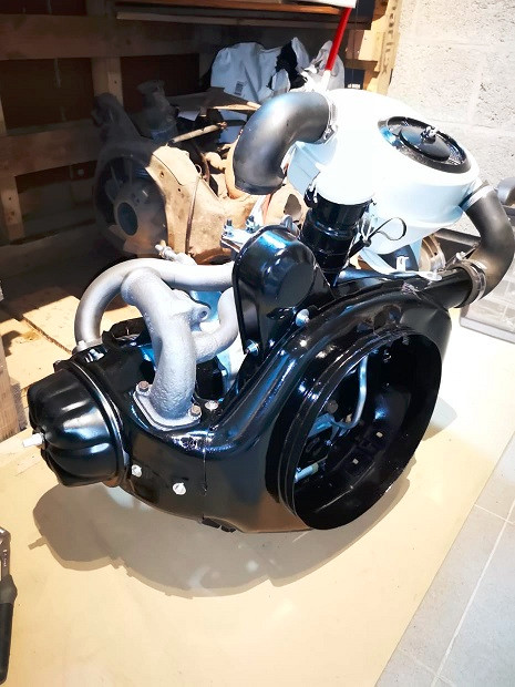

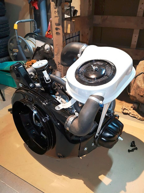

Peu à peu, on touche au but !!

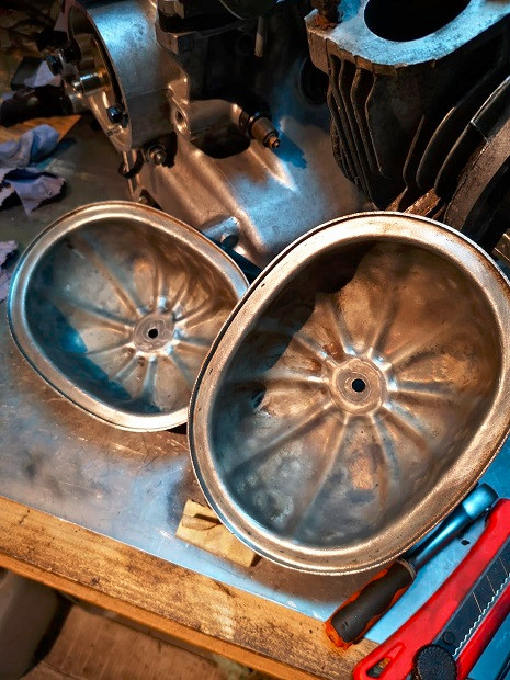

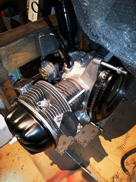

Après les carters en tole poncés , taraudés, et repeints, au tour de la boite à air passée en aprêt anti-rouille et en gris rosé
Les carters sont réinstallés, ainsi que les joints de collecteur pour la remise en place de l'araignée.
Puis la boite est remise en place, avec visserie neuve pour les carters.
Je pense qu'il devait y avoir une autre tole de protection au niveau de l'allumeur , en voyant les filetages ? Mais je ne l'avais pas celle la...
Le volant moteur est nettoyé et repeint, l'hélice est en cours, et le carbu associé au moteur est disponible.
Je pense que je vais mettre en vente ce moteur (AM2, 35cv, plutôt destiné pour dyane et ami 6/8, tandis que moi je suis en 2cv).
Ca m'a bcp passionné de le restaurer, mais je souhaite garder pour moi uniquement le 2e (visible sur mes photos) qui est la bonne référence pour moi ;)
Auriez vous une idée du tarif auquel les gens pourraient etre intéressés ? La boite de vitesse est également disponible.

Aie, un peu de retard en effet Eric, j'ai jeté la bombe depuis un moment :)
Je l'ai acheté dans un magasin auto, en demandant au revendeur une bombe anti-rouille sur métal remis a nu. :tchin:
