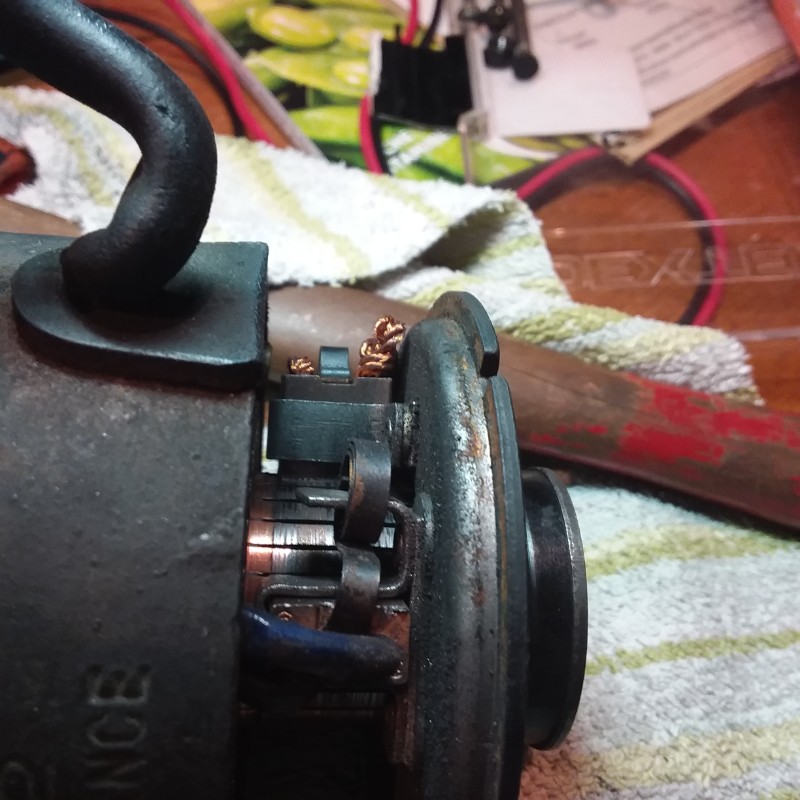

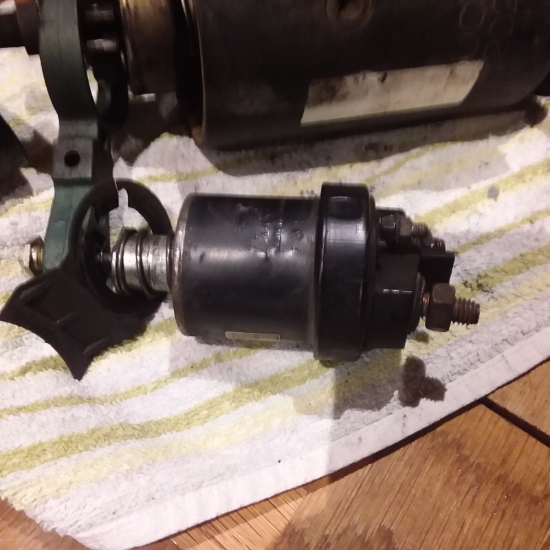

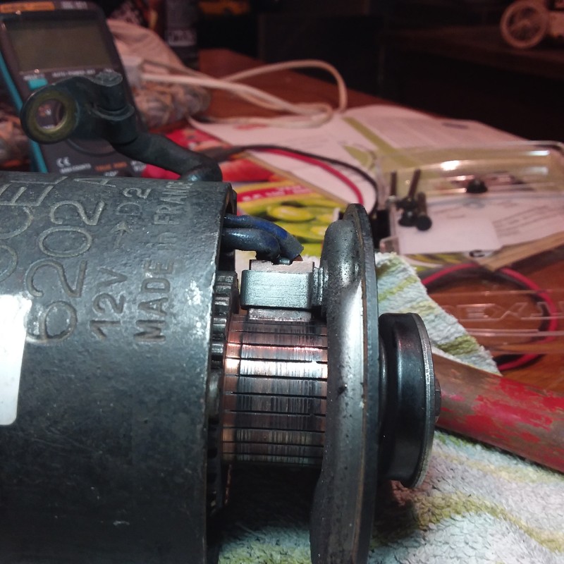

Salut à tous. Je reviens sur mon problème de démarreur. Je n’avais pas eu le temps de m’en occuper. Etant donné qui’il était déposé, j’en ai profité pour démonté pour vérifier les charbons. Je vous mets des photos pour que vous puissiez me dire ce que vous en penser. Si cela vous semble bon, je nettoie le tout et je le remonte pour essayer si j’ai toujours le problème de démarrage. J’ai mis une photo du solénoïde aussi, et j’ai bien l’impression, par contre, que celui-ci ne se démonte pas. C’est bien dommage.
Re: Démarreur de 2cv qui ne se lance pas
Salut les amis...
Bon ben je pense que je vais remonter min démarreur et essayer comme ça. Les charbons me semble bon donc je remonte....
Oui, les charbons ne sont pas usés, mais tu pourrais donner un coup de toile émeri sur le collecteur.
Merci bob pour ta réponse. Je vais suivre ton conseil...
