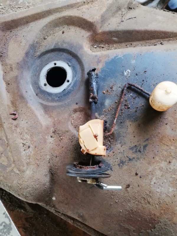

Aujourd'hui je démonte mon reservoir et j'enlève la jauge à essence. Le reservoir est completement rouillé à l'intérieur. J'avais déjà experimenté l'acide chlorhydrique pour le reservoir d'une mobylette, ça marche mais faut pas s'attendre à des miracles, et vu comme le mien est rouillé je pense qu'il serait mieux de le changer, encore faut-il en trouver un en meilleur état.

L'intérieur

Et si tu le traite à l'acide phosphorique en premier lieu.
Ensuite tu rince +++.
Detertion des couches de rouille mécanique. Boulon et on bouge le réservoir.
Ensuite tu constates .
Et si il est bon tu lui fais un traitement de surface avec des produits spéciaux.
Attends d'autres avis et peut être qu'il y a des gens qui en ont un en réserve.
Âge : 58
Re: Restauration de mon Ami 8 1973
Je commencerais plutôt par le décapage mécanique, avec des boulons ou du gravillon. Mettre de l'eau et un peu de détergent. L'idéal c'est de fixer le réservoir sur une bétonnière.
C'est seulement après rinçage et séchage que je mettrais l'acide phosphorique.
Et s'il y a quelques petits trous après ça, je les boucherais à la soudure à l'étain.
J'ai déjà fait tout ça sur plusieurs réservoirs....

C'est vrai j'ai inversé les deux premières étapes, mea culpa ;)
un réservoir de deuch en plastique peut-il s'adapter?
De mémoire, celui de deuch a une contenance moindre mais vu l'aspect granuleux ça va percer dans pas longtemps!
Je m'amuserai pas trop avec un réservoir dans cet état!
Âge : 58
JLUC a écrit : 06 févr. 2021, 11:28 un réservoir de deuch en plastique peut-il s'adapter?
Oui, tout à fait. Il faudra aussi changer le manchon en caoutchouc de la goulotte, pas le même diamètre.
Le réservoir en plastique fait 25 litres contre 20 litres au réservoir métallique.

Il me semble que c est un 32 litres sur ami 8
Âge : 58
celeste a écrit : 06 févr. 2021, 12:07 Il me semble que c est un 32 litres sur ami 8
Ah oui, sur une AMI 8 c'est effectivement 32 litres. Mais est-il refabriqué ? Je n'ai pas trouvé.

Oui c'est bien 32 litres, et non pas de refabrication. Mais si un reservoir de 2cv peut se monter ça peut être intéressant. Mais pas sur, celui de la 2cv et plus gros et moin long.
Âge : 58
Cher ! Oui et non ! Vu que cette pièce n'est pas disponible en neuf, non refabriquée...
Chez M2CC un réservoir de 2 CV en plastique ça vaut plus de 100 euros !
Qui a dit que c'était un mauvais exemple ?.... :mdrr:
Mettre un réservoir de 2 CV, oui, c'est possible, mais il va falloir faire des adaptations, la goulotte est différente.
