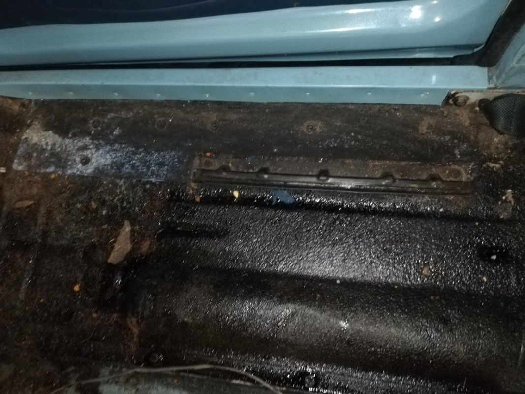

Hier c'était démontage des tapis de sol ! Un des anciens propriétaires avait mis une sorte de cire anti rouille, qui a collé l'insonorisation aux planchers, c'était un peu embêtant à retirer mais on peu constater dessous que les planchers sont très très sains. Mis à part 2 choses qui me plaisent pas ! On peut voir sur la photo qu'il y a une tôle riveté en dessus du bas de caisse, le bas de caisse droit doit donc être pourris. Et sur le plancher juste devant le bas de caisse il y a une seconde tôle riveté, la même se retrouve juste en dessous. Donc il y a deux tôles riveté en dessus et en dessous du plancher, le plancher est pris en sandwich entre les deux et je pense que ça ne doit pas être joli là non plus.

- Filofax
- Messages : 1712
Re: Restauration de mon Ami 8 1973
Il faut faire sauter les rivets pour découvrir les dégâts.
Mais vu les tôles rivetés, et le renfort sous plancher complètement mangé, je pense que tu vas avoir au minimu un remplacement de planchers à prévoir.

Ce qui est inquiétant c'est ce qu'il y a sous ces réparations, je vais les enlever pour refaire les choses comme il faut.
- Messages : 8687
Ces réparation se faisaient habituellement naguère. Moi-même je les ai pratiquées. On vend encore des planchers à rapporter pour cacher la misère. En revanche je ne crois pas qu'on vende actuellement des caches à mettre sur les longerons de caisse.
Vu l'état des renforts de plancher, je te disais plus haut qu'il allait falloir les remplacer.
Ôte toutes ces tôles et caches (misères ?) et je pense que tout est percé en dessous et que tu devras inévitablement passer par la case remplacement. Ou tu laisses comme ça....
