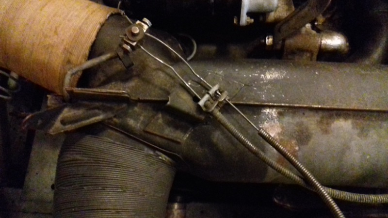

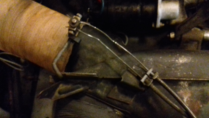

Voici les photos. On voit bien que la gaine sort de l'agrafe où elle devrait être maintenue.
Une idée?

Il faut que tu bloques la gaine dans le premier trou. Si pas possible, faudra remplacer le bitoniau.
Mais si tu pinces avec une pince
Et ça c'est le premier modèle, que j'ai appelé genre frein de vélo.
Il y a un autre système.

J'ai le même système, tu forces la gaine dans l'arretoir que tu le "ferme" et qui tient ta gaine.

J'ai suivi vos conseils. Comme visiblement il n'y a pas de pièces manquantes, j'ai sorti la gaine resserré le bitnonio, forcé pour mettre la gaine. Ça tient.
Mais à mon avis pas longtemps.
Sur les photos envoyées, je vois un bon gros ressort bien serré. Le mien est tout desserré et doit donc moins bien agir et laisser la gaine supporter trop de force.
En tout cas merci. En fait c'est toute la famille qui vous dit merci, car le chauffage en permanence sur les pieds faisait râler tout le monde.

Juste pour te dire que le ressort sur la photo est démonté c'est pour cela qu'il est "serré".

Le ressort visible sur la photo ci-dessus n'est pas un ressort prévu pour le système de chauffage mais pour le carburateur. Il est trop long, et si tu regardes bien la photo, il n'est maintenu à aucune des extrémités. Les ressorts pour le chauffage sont ceux-ci:
http://www.2cvp.com/A-12688-ressort-de-chauffage.aspx
Pour le monter correctement, tu passes simplement une extrémité dans l'agrafe à l'extrémité de l'axe de commande du volet et l'autre dans l'encoche sur l'échangeur. Si le ressort te paraît trop tendu, il y a un trou que tu peux utiliser aussi, juste en dessous de l'encoche.
Edit: 1 photo

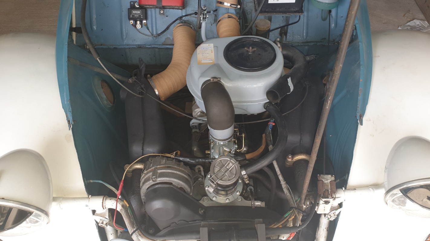

- Messages : 7333
Re: Gaine de câble de chauffage fuyante sur 2cv
On peut aussi obstruer les arrivées de chauffage par l'intérieur avec un chiffon

Petite question concernant les gaines de câble.
Sur un échangeur, il y a 2 gaines qui arrivent et sur l'autre échangeur une seule gaine (logique).
Mais est ce sur l'échangeur gauche (passager) qu'arrivent les 2 gaines ou sur l'échangeur droit (conducteur) ?
J'ai vu tout et son contraire......
Merci les spécialistes......
Bonsoir le câble de commande arrive sur l'échangeur côté gauche celui qui se trouve vers la batterie ensuite un câble repart vers celui de droite côté passager
Cela dépend peut être du modèle. Sur la mienne le câble de commande sort côté passager et se fixe de ce côté et de là un câble repart sur l'autre côté.
C'est vrai que le câble de commande est très long et fait un bel arc pour être fixé.
Sur mes 2 2 CV de 83 et 90 c'est comme je l'est expliqué,le grand câble passe sous le carburateur en partant du tablier côté passager
Ça pourrait expliquer la longueur.
Je vais voir ça
Je vais voir ça
Personnellement, j'ai le montage inverse, donc le câble sort du côté passager et va se connecter sur l'échangeur "passager" et là il part un grand câble qui passe sous la boîte à air et se "connecte" sur l'échangeur conducteur.
Sur ce document de la marque, on peut voir que les 2 gaines arrivent sur l'échangeur côté passager...
