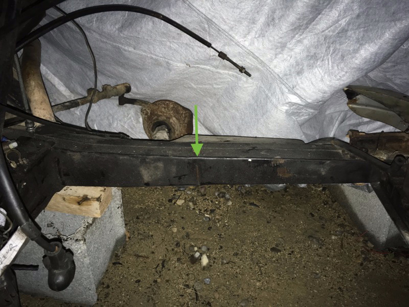

zamzam a écrit :
JLUC a écrit :
Si j'ai bien compris, la coupure en question est en avant du train.
C'est ça?
Cet endroit n'est pas forcément "stratégique".
:plus1:
si cette fissure est en dehors du rectangle formé par les quatre points de fixation des trains, il n'y a aucun souci de sécurité si une bonne réparation y est effectuée.
Si c'est propre le contrôle technique passera comme une lettre à la poste, ce qu'ils cherchent c'est la corrosion perforante ... visible !!

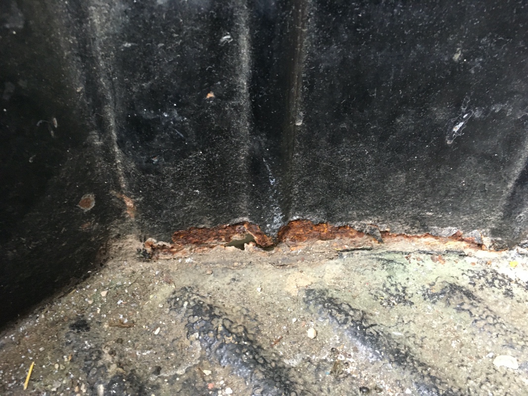

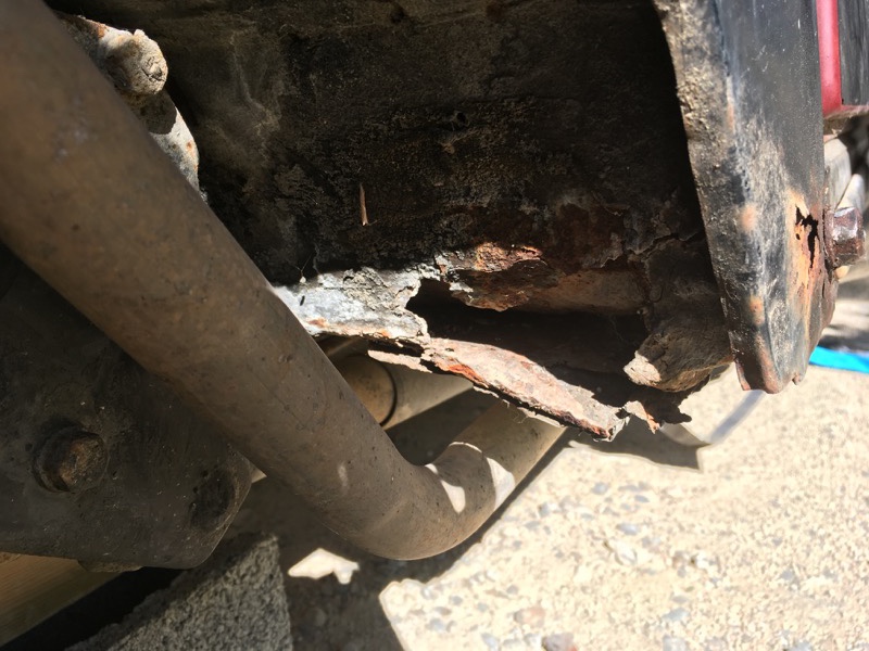

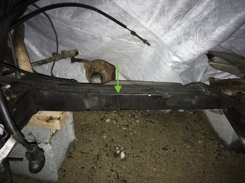

Alors je suis allé prendre une photo pour vous montrer la position de la coupure.
Je n'ai pas bien compris le coup des 4 points de fixation des trains... alors je ne sais pas c'est "stratégique" comme endroit...
Elle est un peu plus proche de la traverse côté habitacle que de la traverse avant où repose le moteur, dont parlait René.
Le dessus masqué par la flèche est nickel... Pas plié, rien du tout.
Mais je me suis rappelé qu'il y a 15 ans, je l'avais écartelée sur un terre-plein lyonnais qui se planquait sous la neige. :enerve: :boulet2: :enerve2:
J'avais trouvé un essieu que j'avais fait monter. Ça date peut-être de là...
Voilà la faille
Voilà la faille
Je me suis rencardé avec un gars qui soude, notamment au TIG, je le connais un peu et j'ai déjà vu ce qu'il faisait, il est sérieux, c'est son job.
Il m'a demandé des photos pour confirmer mais a priori ça lui paraît faisable. Je vous tiendrai au courant.
C'est un truc que j'ai jamais su faire : souder et ça m'a toujours fait marronner. J'ai récupéré un vieux SAF gros (et lourd et bruyant) comme une machine à laver mais j'ai jamais pu faire mieux que des gros pâtés moches qui ne tiennent pas...
Sinon, pour mes culasses je vais devoir reporter un peu avant de les montrer à un rectificateur (rectifieur ?), on verra ça dans quelques semaines.
:???: Je pensais en attendant réassembler le moteur avec chemises et pistons et mettre les culasses plus tard.
En serrant les chemises avec des entretoises c'est faisable ou il vaut mieux tout remonter ensemble ? :???:
En tout cas merci encore, ça aide d'avoir des conseils comme ceux qu'on trouve ici !
Vive les bicylindres refroidis à air, à plat ou à 45° !
God save the Twin

Ta fissure est sur ce que l'on appelle le brancard avant dont le seul but mécanique est de supporter le groupe moteur/boîte (un peu le pare-chocs, les ailes le capot et les phares mais ça c'est juste de la déco :laughing:) donc aucune incidence sur la sécurité (tenue de route, freinage, etc...) :wink:

zamzam a écrit :Ta fissure est sur ce que l'on appelle le brancard avant dont le seul but mécanique est de supporter le groupe moteur/boîte (un peu le pare-chocs, les ailes le capot et les phares mais ça c'est juste de la déco :laughing:) donc aucune incidence sur la sécurité (tenue de route, freinage, etc...) :wink:
Ça y est j’ai compris, merci.
Bon tant mieux si c’est moins dangereux.
Bonne journée

Placé comme ça, je pense aussi que c'est réparable, bien que...je ne le ferais pas sur une 2 CV 6 ! Mais je l'ai bien fait sur ma type A, mais c'est pas pareil :mdr:
Si tu répares n'oublie pas d'arrêter la fissure en perçant un petit trou bien rond à ses extrémités, sinon elle risque de continuer à progresser même si c'est bien ressoudé.
Il faudrait aussi faire un petit chanfrein de chaque coté avant de souder.
Ensuite, je souderais sur le coté du brancard, par dessus la soudure bien meulée, un plat de renfort de 30 à 40 cm de long et de la hauteur du brancard. Et je souderais exactement le même renfort sur l'autre brancard pour assurer des rigidités identiques des deux cotés.
:salut: et merci j’ai bien noté tout ça, j’en parlerai au soudeur...
Par contre pourquoi tu dis que tu ne le ferais pas sur une 2cv6 ?
Bonne journée à tous :salut:

Bob41, l'a déjà expliqué dans un autre sujet.
Une 2CV6 monte plus ou moins à 110 km/h, là où sa mémère culmine à la vitesse incroyable de 50 km/h :lol: .
Il un problème arrive sur le châssis à 50, c'est un peu moins grave que si cela de produit à 110.

Filofax a écrit :Bob41, l'a déjà expliqué dans un autre sujet.
C'est exactement ça. :pouce: Et en plus le châssis de A est particulier et pas refabriqué...
Ne pas oublier que l'énergie est proportionnelle au carré de la vitesse....Donc à 100 km/h avec une 2 CV 6 les énergies à encaisser sont quatre fois supérieurs à celles subies par une A à 50 km/h :ptdr: :ptdr: :ptdr:

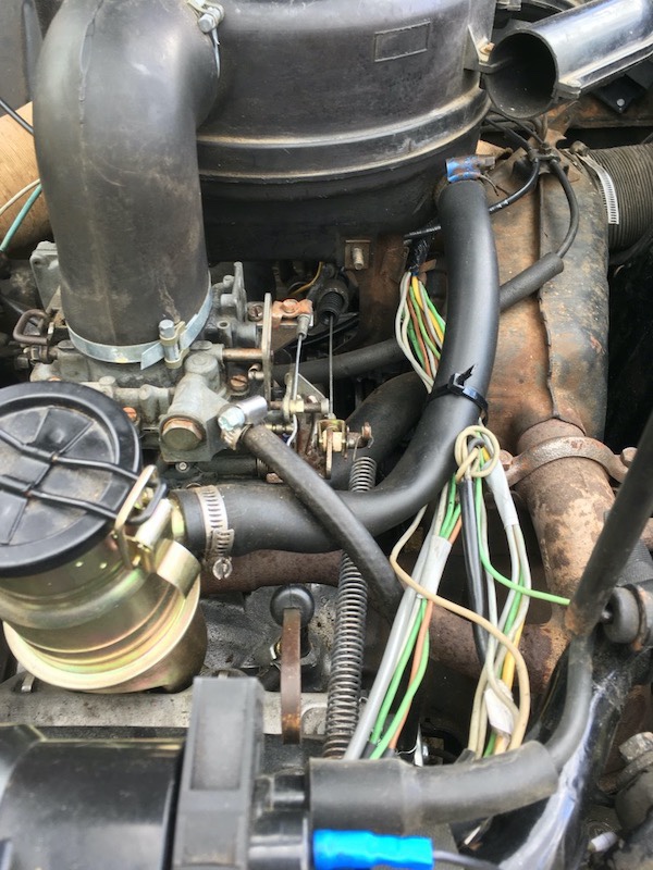

Après deux ans d'absence sur le forum me revoilà avec un petit soucis.
En gros j'ai refait le moteur ( pièces neuves moteur : joints, culasses, pistons, pompe à essence, côté carburateur : gicleurs et joints + allumage électronique neuf.
J'ai remis le tout à sa place
J'ai réglé les culbuteurs et le point d'allumage.
MAIS :

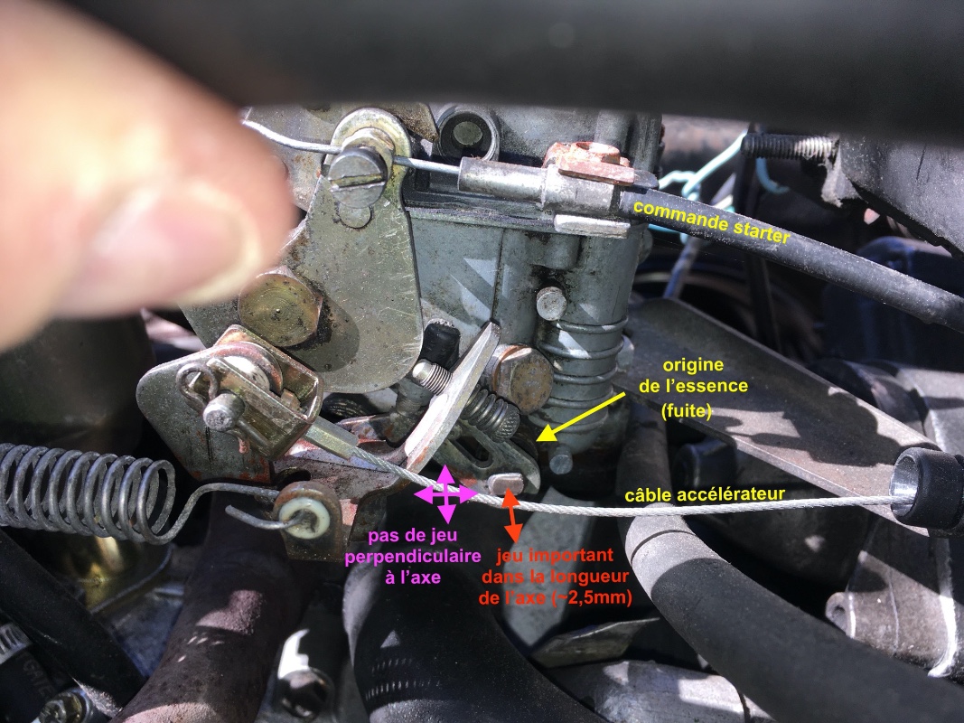

J'ai une fuite d'essence depuis le carbu. Quand j'accélère à fond seulement (ouverture du deuxième corps), de l'essence coule depuis l'axe du volet (voir photo).
Cet axe ne présente pas de jeu perpendiculaire mais dans la longueur de l'axe, il y a un "débattement" de plus de 2mm qui semble être la cause de la fuite.
Origine de la fuite et jeu de l'axe
Manquerait-il un joint ?
J'ai vu des posts où on conseille de changer le carbu s'il y a du jeu dans l'axe du papillon mais j'ai compris qu'on ne parlait que du principal, pas du deuxième volet...
C'est la même sentence ? Remplacement ?
Je ne sais pas trop quoi faire...
Si quelqu'un a un conseil, je le remercie par avance !
Bonne journée à tous.

C'est bizarre une fuite d'essence à cet endroit ! Normalement à ce niveau il n'y a pas d'essence liquide, juste une émulsion et des gaz...
Regarde coté pointeau et flotteur.
Sinon, un carbu, ça se répare.
Messages : 1738
Re: Charlie par cœur... Restauration de ma Charleston Bordeaux de 90
La fuite, ne se ferait pas par le joint du bouchon de carbu qui se trouve juste au dessus ?

merci pour les réponses.
Je vais vérifier le bouchon, pointeau et flotteur demain.
Si je dois effectivement l'ouvrir je dois obligatoirement remplacer le joint papier ?
Je pensais avoir fait gaffe en changeant les joints et tout mais je vais vérifier demain au grand jour.
Je vous tiens au jus !
Merci encore !

horrhell a écrit : 13 avr. 2021, 20:15 Si je dois effectivement l'ouvrir je dois obligatoirement remplacer le joint papier ?
S'il reste collé au corps du carburateur et qu'il se déchire, oui.
Mais comme tu l'as changé il n'y a pas longtemps, je ne pense pas que tu ais besoin de le remplacer à nouveau.

après vérification de près à la lumière du jour, je me suis affolé pour rien : il ne coule d'essence que par l'araignée en-dessous.
Ce que je prenais pour l'origine de la fuite était un mauvais reflet ou un reste de WD40 qui luisait... Désolé
Par contre les tubulures d'achoppement de l'araignée chauffent énormément quand le moteur tourne (après 20 à 30 secondes, je n'approche déjà plus la main et ça fume fort).
Je me dis que j'ai peut-être mal réglé mon allumage ou mes culbuteurs et que l'allumage se fait peut-être quand les soupapes ne sont pas bien fermées...
En plus j'ai l'impression d'entendre comme un truc qui tape ou qui claque au niveau des cache culbuteurs... Je sais déjà que j'ai bien remis vilebrequin et arbre à cames en respectant le repère sur les dentures (comme j'avais oublié au premier remontage, j'ai dû redémonter pour le faire, donc ça je sais que c'est bon).

Non, c'est normal. Un moteur de 2 CV, et un moteur à essence en général, chauffe très vite. C'est pas comme nos diésels modernes ! :mdrr:
Et si la tubulure fume, c'est qu'il y a de l'huile dessus, ça va passer.

AH ben merci ça c'est rassurant !
Je suis dessus là, je vous tiens au courant.

Pour les claquements que tu entends vers les caches culbuteurs, cela peut venir peut être du reglage des culbuteurs qui est a refaire.
https://youtu.be/s9-jbERL9mQ
La méthode René :pouce:

Eric13190 a écrit : 14 avr. 2021, 11:55 :salut:
Les culbuteurs sont bien réglés, il n’y a plus de claquement. Merci pour la vidéo, je l’avais vue il y a des mois mais plus depuis.
Je crois que la prochaine étape sera d’aller faire quelques dizaines de mètres histoire de voir comment ça va niveau embrayage suspension et freinage.
Et pis après bah... faudra trouver le contrôle technique le plus conciliant du coin (rapport à la corrosion).

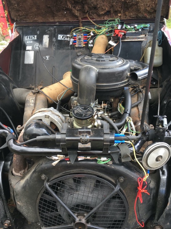

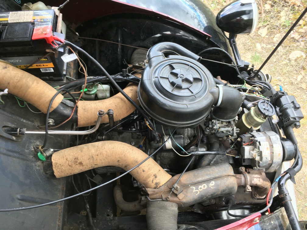

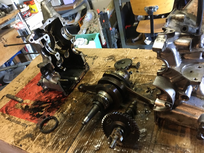

Bon...
J'ai délaissé le forum pendant longtemps alors je vais essayer de retracer un peu ce que j'ai fait.
J'en étais grosso modo resté là :
Moteur :
Changés pour du neuf :
  • Pistons
  • segments
  • chemises
  • soupapes
  • j'ai fait rectifier les sièges de soupapes
  • pompe à essence
  • Filtre à huile
  • filtre à air
  • tous les joints
  • Durit et filtre à carburant
  • finalement j'ai mis aussi mis un reniflard neuf
  • manocontact
  • Allumage électronique MCC
  • bobine
  • bougies
  • fils de bougie
Électricité
  • boîte à fusibles
  • centrale cligno
  • commodo cligno
  • ampoules
  • fusibles
  • cosses
  • masses
  • batterie
  • régulateur
  • jauge à carburant
Carbu :
  • Tous les joints et pointeaux
- > sauf celui du gicleur de pompe de reprise, because :
RICMAN41 a écrit : 09 avr. 2019, 09:38 :salut: le petit est pour le gicleur de pompe de reprise (bec) mais une fois sur deux tu détruis le gicleur pour le sortir donc ne touches à rien :laughing:
Le reste
  • 2 jantes neuves
  • 5 pneus neufs
  • Capote neuve
  • soufflets de cardan
  • cuvelages de phare
  • feu anti-brouillard
  • pompe à lave-glace
  • essuie-glace (à monter)
  • calandre (à monter)

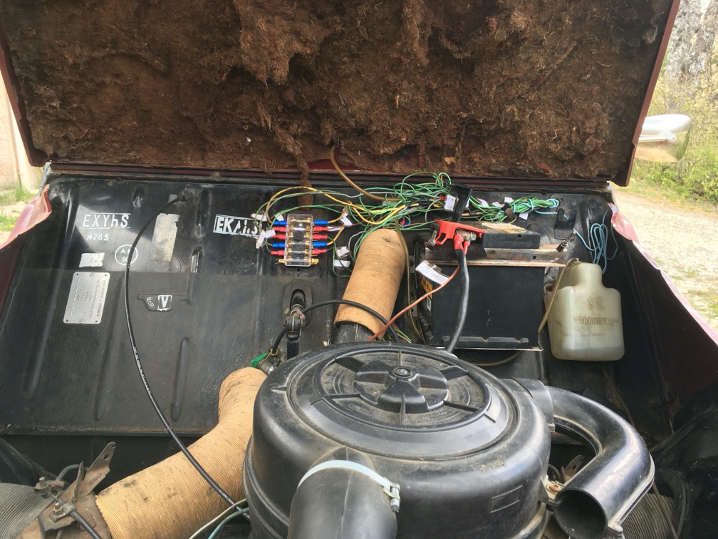

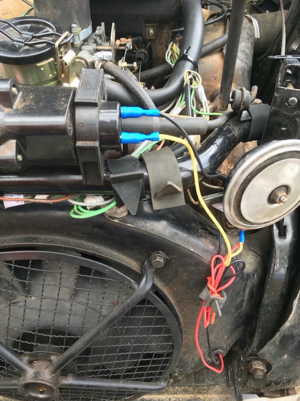

EN PHOTOS :
Là j'ai encore du propre à faire pour que les fils soient mieux "rangés" :

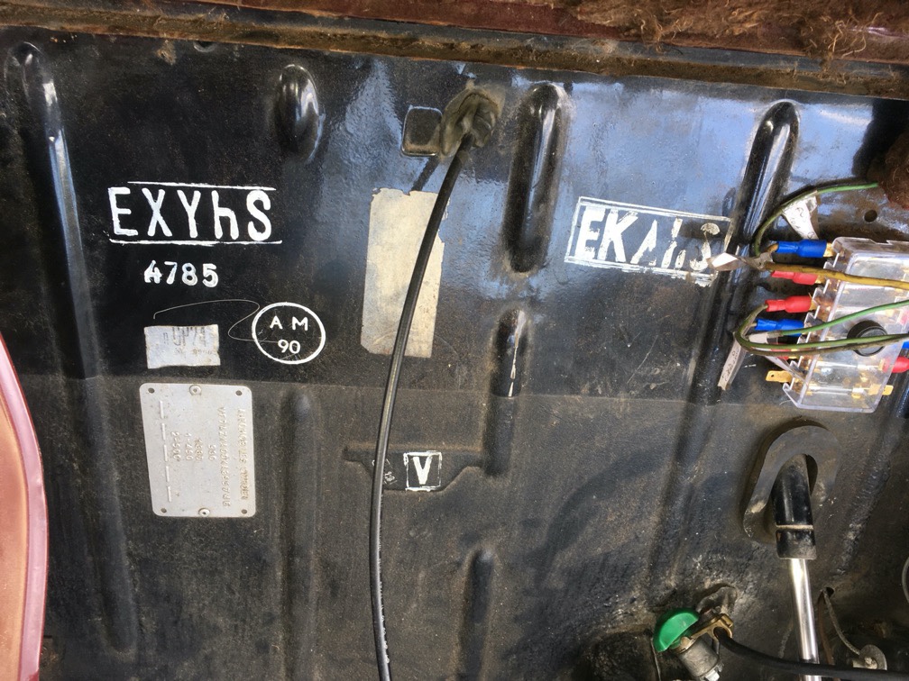

Nouvelle boite à fusible (avec un logement vide)
Boite fusibles.JPG (123.5 Kio) Vu 4889 fois

Concernant la corrosion :
J'avais refait les planchers en galva il y a des années, j'ai quelques petits trous dans le fond de coffre :
Fond de coffre
Fond de coffre

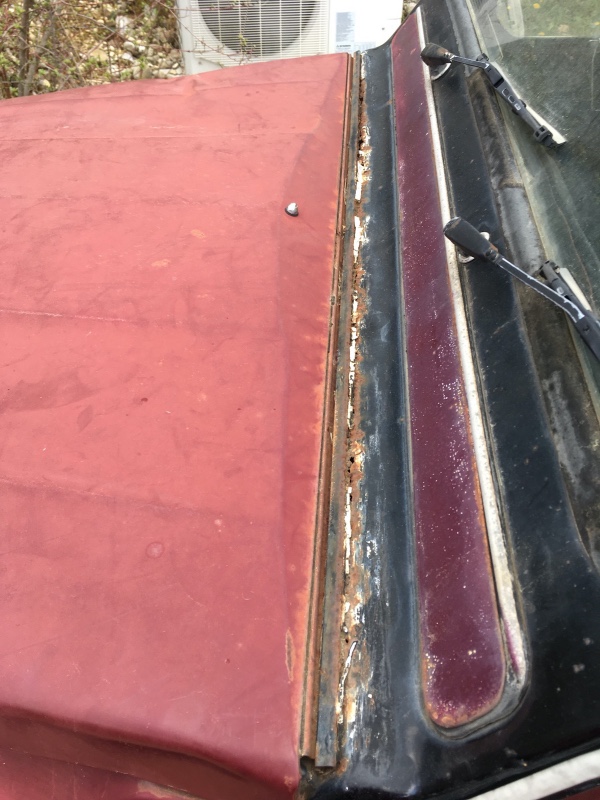

La partie entre le volet d'aération et la charnière du capot est un peu en pointillés (j'avais mis une sorte de syntofer il y a près de 20 ans).
Sous le volet d'aération
Et puis il y a surtout un trou conséquent dans le bas du tablier côté conducteur :
Sous le tablier
Sous le tablier
En fait l'annonce par un contrôleur technique que toute corrosion perforante serait synonyme d'un refus définitif m'a plombé.
Finalement, je l'amène tout à l'heure au moins j'aurais des infos claires concernant l'état de MA voiture et pas des généralités...
Je vous tiens au courant...
