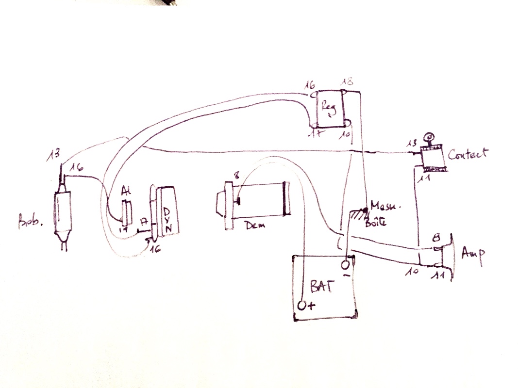

Merci de vos réponses. J’ai tout débranché et j’ai refait un circuit primaire ( schéma joint) pour démarrer le moteur. Le moteur démarre nickel et pas de court jus. Le pb vient donc du commodo, de la centrale clignotants ou autre...je continue à investiguer.
Un truc bizarre qd même c’est que la batterie ne se recharge pas, c’est peut être normal ?
