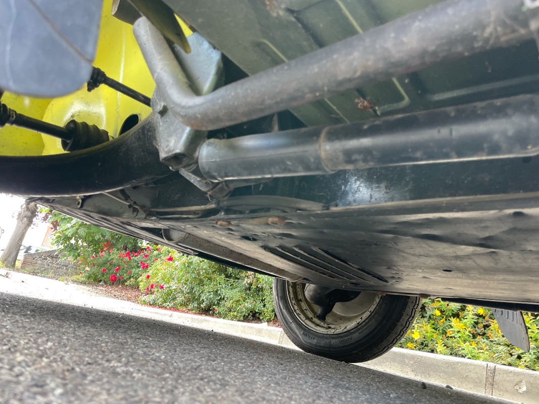

Les dessous sont très propres, je vais juste traiter la "rouille" superficielle sur les côtés (voir photos).

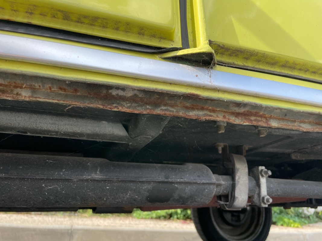

Détail des dessous:
Partie avec rouille superficielle à traiter

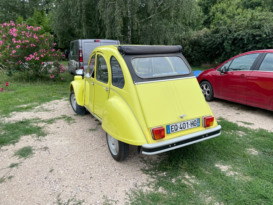

Elle est bien jolie cette deudeuche et le jaune lui va très bien.
Elle est en bel état.
Pour la rouille, un petit coup de convertisseur type ferose (top) et le tour est joué.

Pour la rouille, je mettrais plutôt du Rustol Owatroll.
C'est toujours le débat entre Ferose et Rustoll.
Personellement, je préfère le Rustol Owatrol car il créer une sorte de vernis, tandis que le Ferose laisse une surface qu'il faut ensuite protéger.
L'inconvénient de l'Owarol, c'est qu'on ne peut plus peindre dessus sans mettre au préalable du Rustol CIP.
A toi de voir.

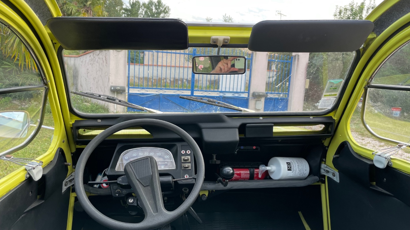

En plus, il le semble en avoir vu sur tes photos ;)

Tu as l’œil!
La voiture était « fournie » avec un bidon, et mon beau-père en a acheté un 2eme!

En plus, je veux pas dire mais notre ami te taquine, Nico, regarde la première photo... la capote ;) :mdrr:
Messages : 17052
Re: Futur Deuchiste!
Eric13190 a écrit : 05 août 2021, 13:52 En plus, je veux pas dire mais notre ami te taquine, Nico, regarde la première photo... la capote ;) :mdrr:
Une erreur de débutant ! Ca arrive à tout le monde, hein ?? :siffle:

Entre temps j'ai tout potassé sur le mode d'emploi de la capote! Effectivement sur la photo, le pli de capote n'est pas respecté et la capote non verrouillée par le bouton pression...c'était juste pour la photo hein!

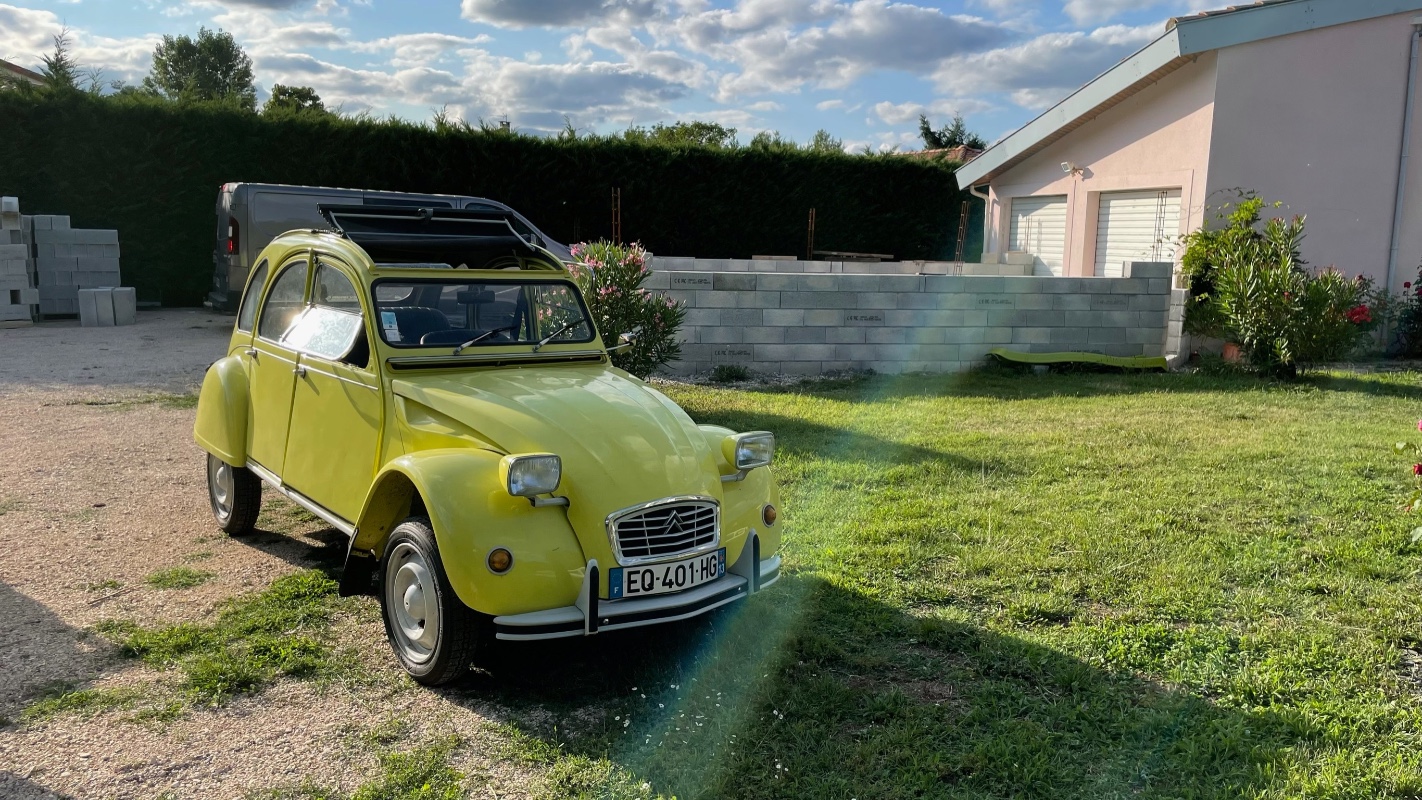

Je progresse!!
