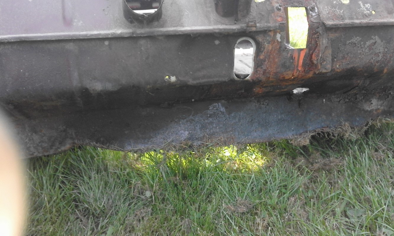

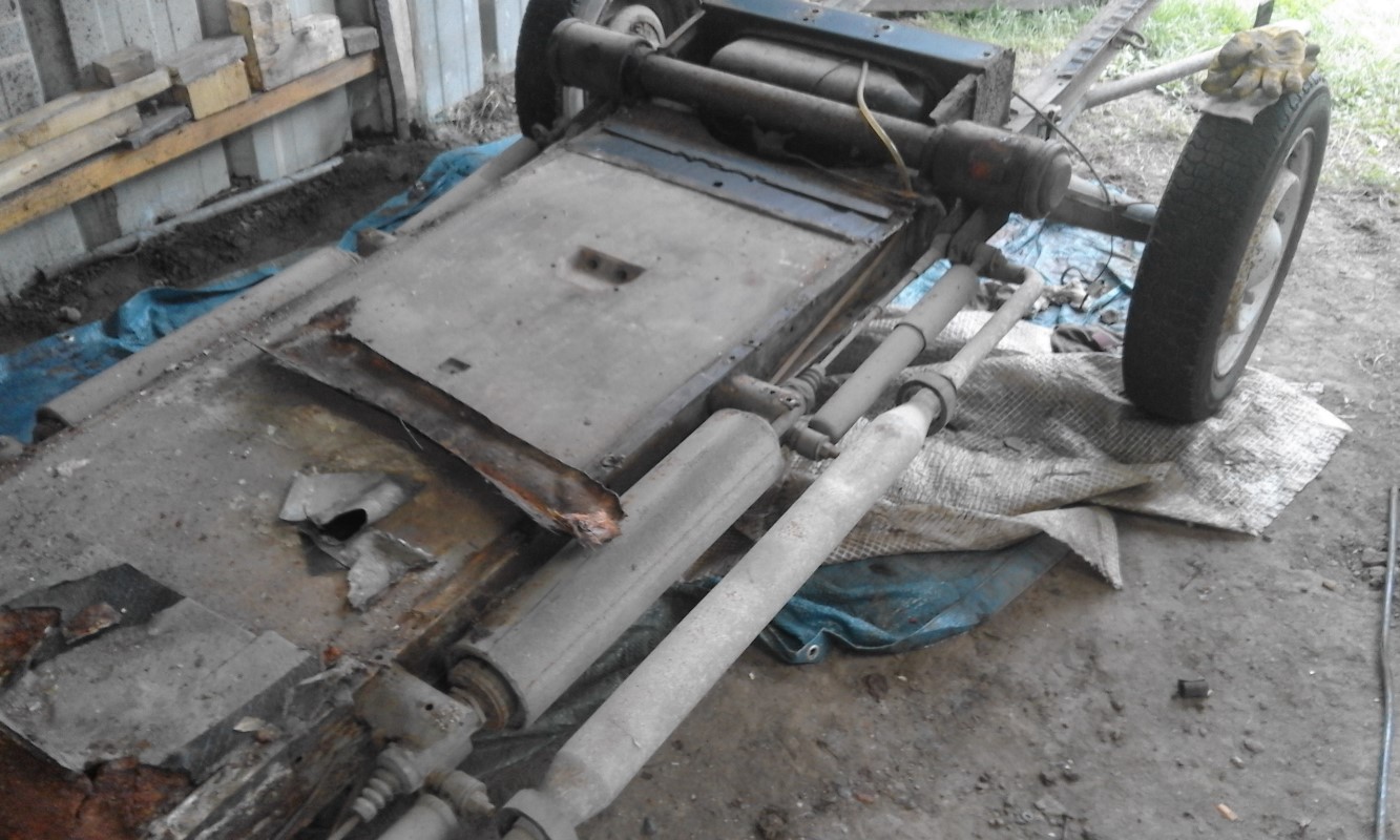

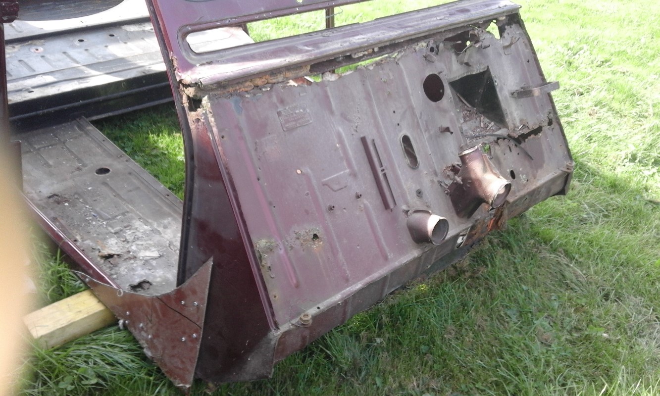

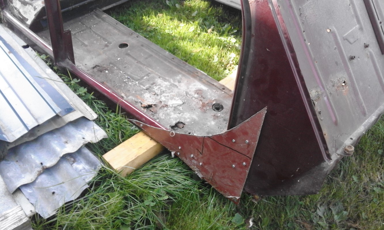

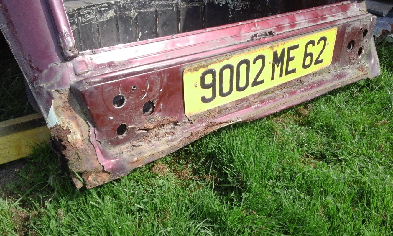

J'ouvre ce sujet pour mettre des photos et avoir votre avis .
La caisse est pas en très bonne état mais je pense qu'elle est sauvable ?
le chassis pas de souci Il y a un endroit spécial pour connaitre ou ce trouve les plaques constructeur car j'en trouve une sur le tablier et le moteur , rien d'autre

Sur une 79 la plaque constructeur est située sur le tablier. c'est sans doute celle que tu montres sur ta photo. Il faudrait la nettoyer et ôter la peinture.
La plaque moteur n'a aucun intérêt pour identifier une voiture ; elle ne permet que d'identifier le type de moteur.
Sinon, il va y avoir du soudage à faire : remplacer le plancher de pédales, et sans doute aussi les planchers, et la jupe arrière.
Bon courage.

Y a du boulot
Faut savoir souder mais c'est sauvable !
Bon courage à toi

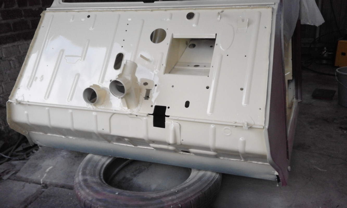

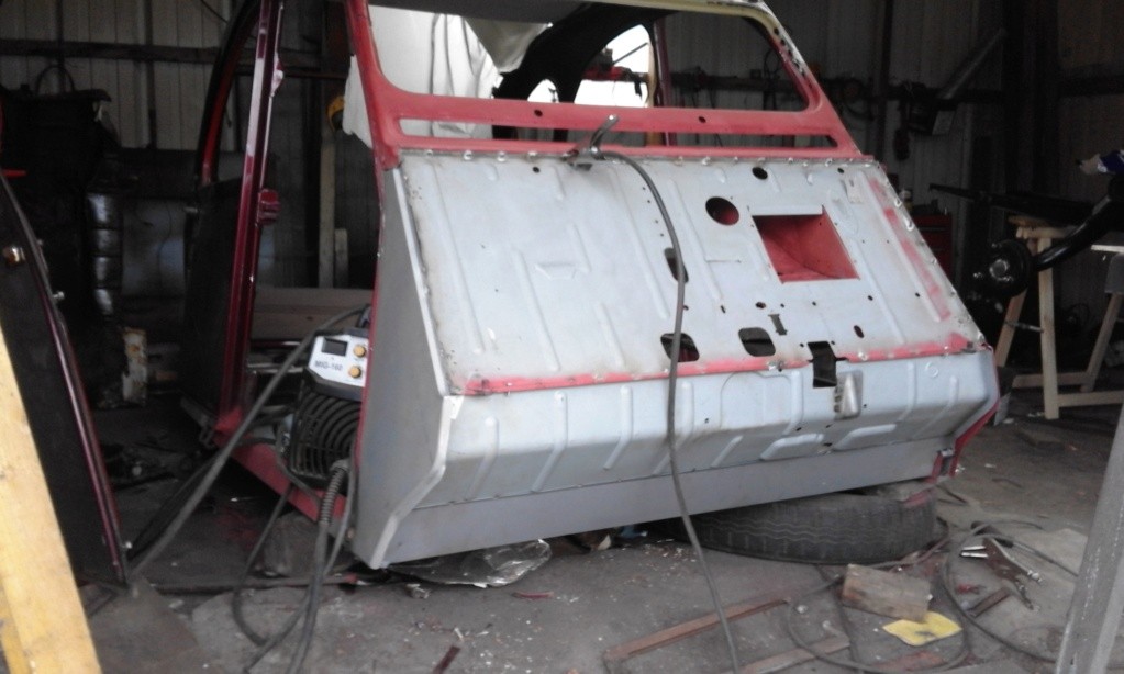

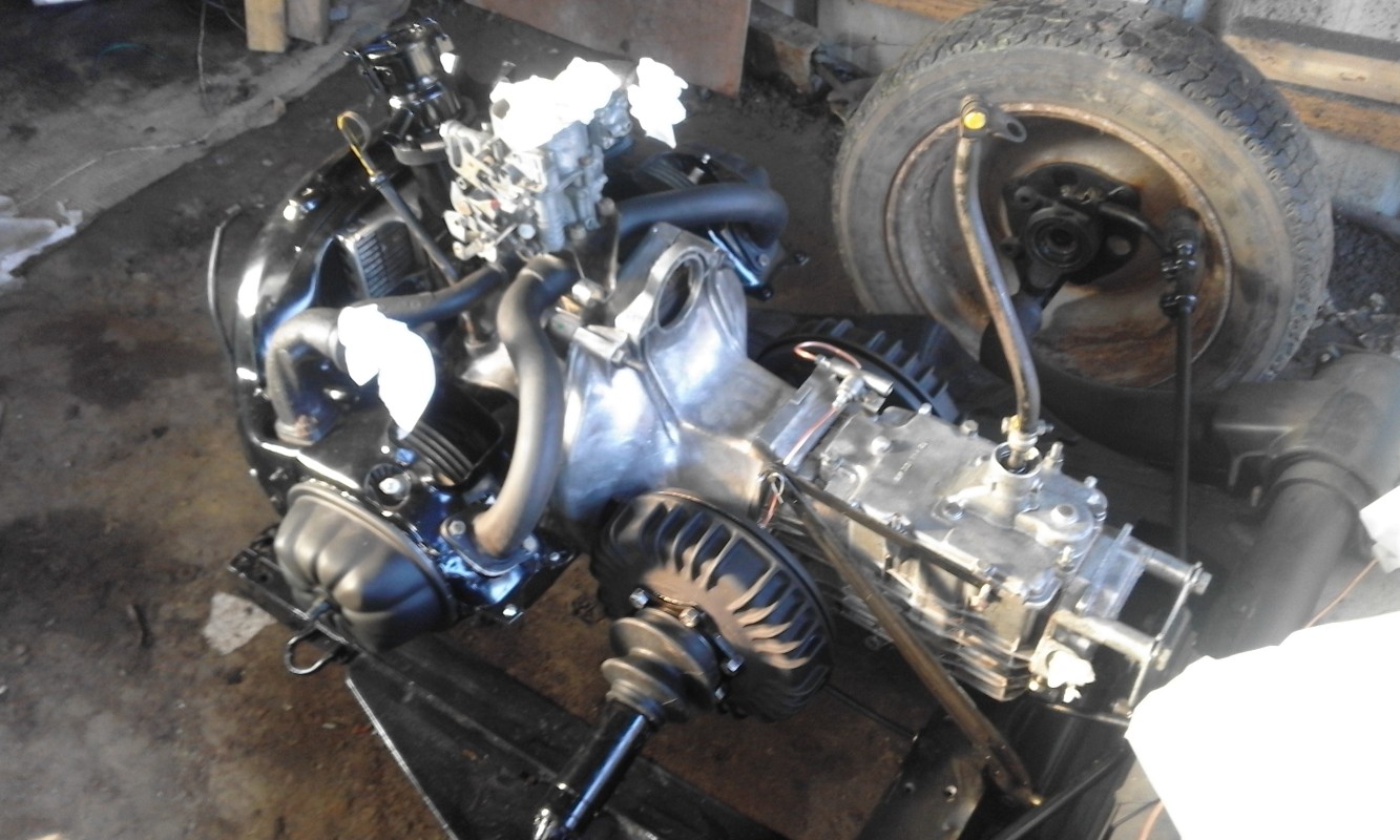

J'ai déjà pas trop mal avancé , caisse pratiquement fini , chassis fini,moteur boite aussi
maintenant je dois attendre le printemps pour peindre
a+lionel

Très joli boulot et en un temps record.

super
par contre la table et le fauteuil

Ben dis donc tu n'as pas chômé !!!
Bravo, ça a l'air d'être du super bon boulot.
Perso j'adore la boite de vitesses sur la table et les accessoires sur le fauteuil !
Vivement les beaux jours que tu puisses finir la peinture et tout remonter... pour rouler
C'est le but

Comme beaucoup j'ai lu que les reniflards en vente ne sont pas tous bon
du coup j'ai acheté un kit une bonne chose de faite

Quel travail
Bravo, j’adore le moteur sur la table

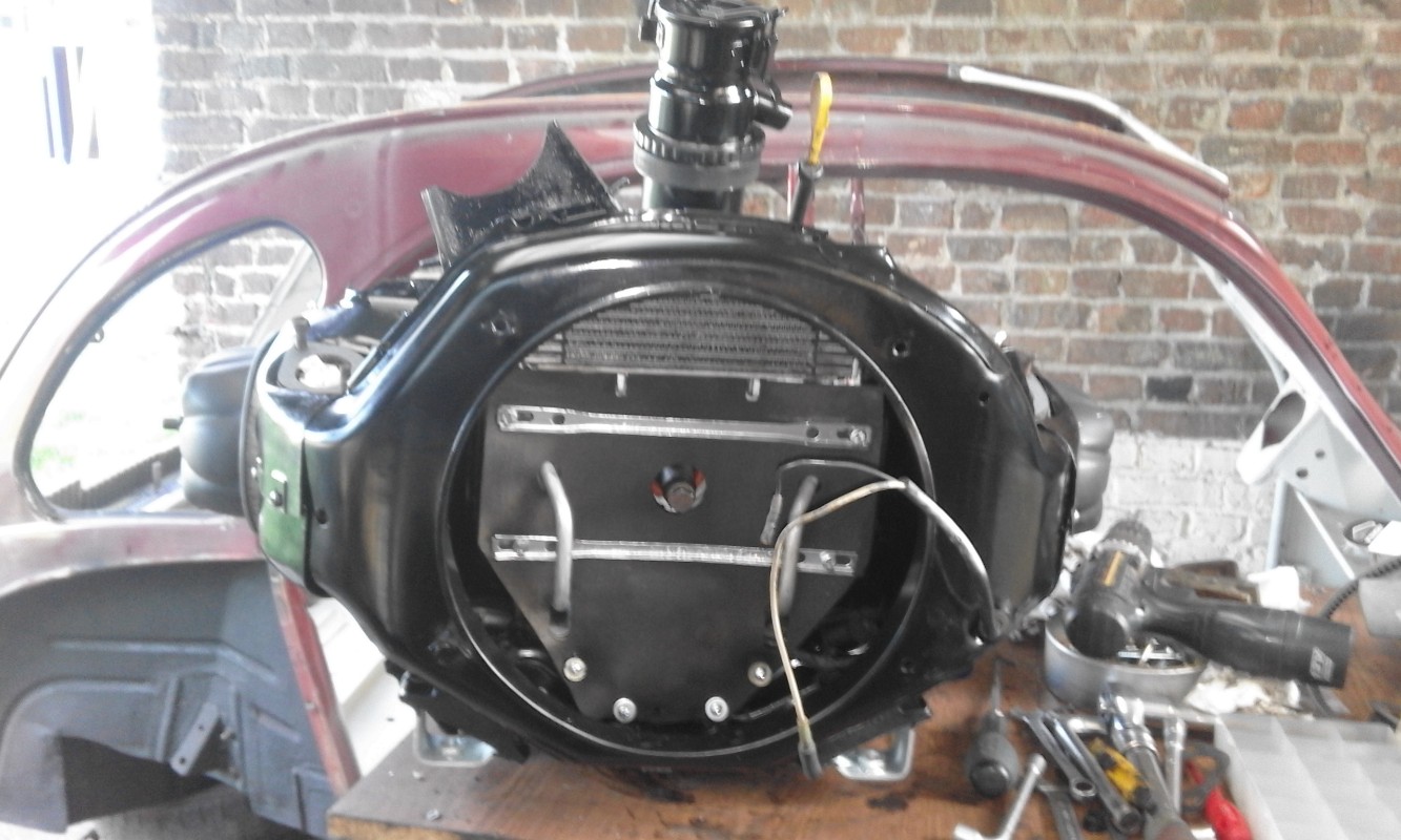

j'ai une question d'après une personne ma boite ne serait pas la boite
car elle a des élettes de refroidissement pour des disques
quand pensez vous
a+lionel

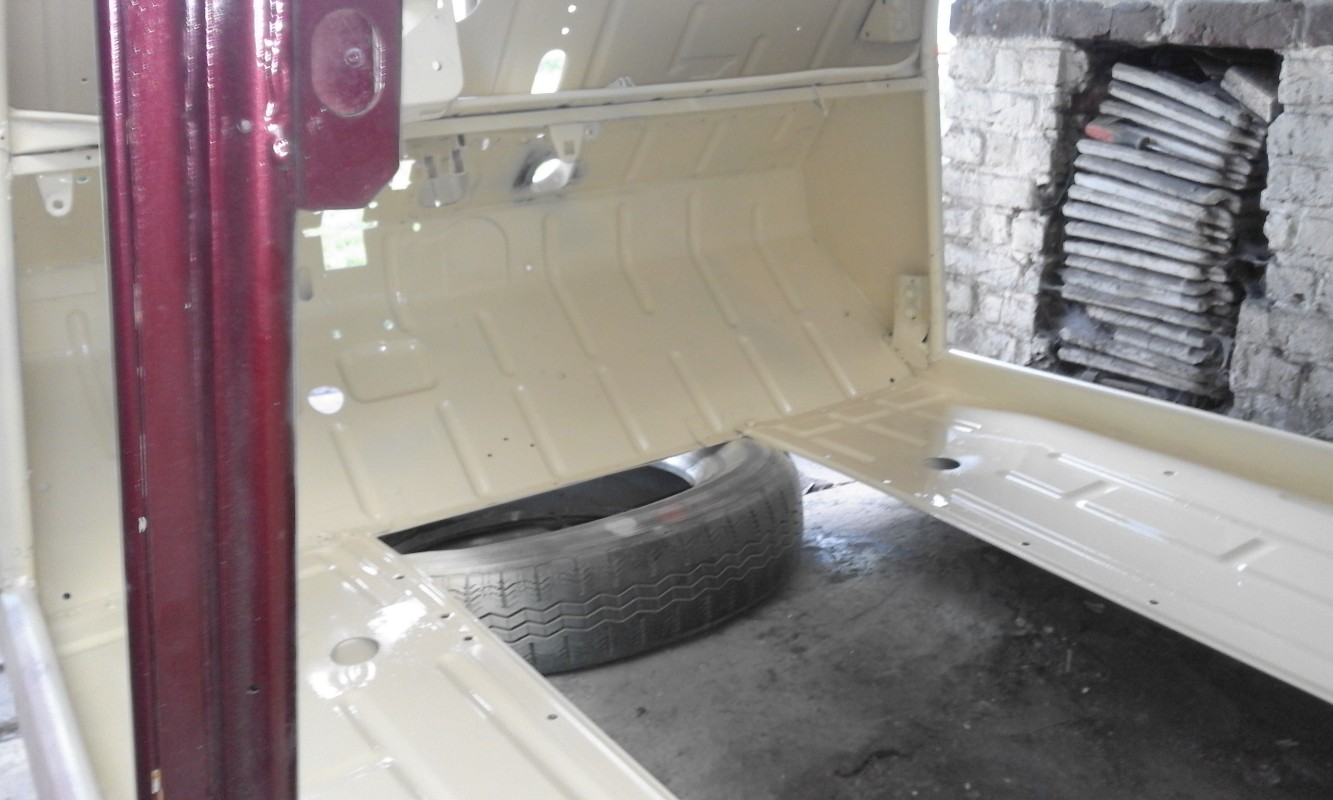

J'ai récupéré les phots dans mon ancien ordinateur
voilà la carrosserie , content d'avoir fini a+lionel

Effectivement, ta boite de vitesse est à tambours et le carter d'u moteur est celui d'une boite à disques car il a les deux tubes aérateurs des disques...J'ai exactement le même montage sur mon AK, moteur d'AMI8 et boite de 2cv6 à tambour...comme me l'avait suggéré Ricman, j'ai tronçonné les deux tubes du carter qui ne servent à rien...
Bravo pour ton travail, beau boulot, tu utilises quoi comme protection de tôle ?
- 2cv62
- Messages : 180
- Enregistré le : 13 sept. 2021, 18:27
- Ma deuche : AZKA
- Date de naissance : 12 sept. 1961
- Localisation : 62960
Re: resto de ma 2cv de 79
Merci Lucky
j'utilise un aprêt à base de zinc avant de souder des pièces qui seront impossible à traiter par la suite
et un aprêt phosphatant recouvert d'un aprêt époxy par la suite
je suis tranquille pour l'hiver
a+lionel

Comment as-tu fait pour que ta boîte à vitesses soit si "neuve"? Impressionnant.
- 2cv62
- Messages : 180
- Ma deuche : AZKA
Bonjour Eric
elle était pleine de graisse noir mélangé à de la boue, j'ai nettoyer à l'essence en grattant avec spatule ou tournevis
j'ai passé une journée entière et à la fin j'ai ponçé avec une brosse en nylon bleu au bout d'une perceuse partout ou je pouvais
mais l'ayant démonté entièrement , tu réussi plus facilement
a+lionel
a+lionel
De rien Eric c'est ca un forum
mon tél ne donne pas les bonnes couleurs
bon j'ai fais des essais de peinture à 5 degrés et pluit , car si je ne fais pas le tablier ext , je ne peux pas remonté la caisse et continué mon petit bonhomme de chemin
j'en ai fais plus que je pensais
je suis toujours pas bon dans mes dosage
elle est presque dehord , ca fuit de partout
j'ai oublier de vous dire , je fais une Dolly beige et bordeaux
a+lionel
a+lionel
