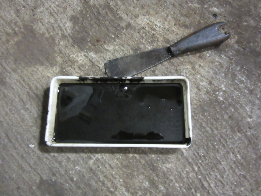

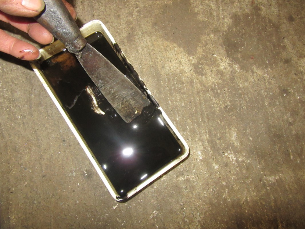

Et encore ! @casaman j'ai fais un pré-nettoyage rapide au détergeant, on ne le voyait même pas avant , je me demande même si il ne déconne pas depuis ...
Là j'ai en tête de le déposer entièrement et donc, de lui redonner un coup d'éclat , voir pièce par pièce si je constate une anomalie.
Oui, oui, le filtre ajouté est propre, il ne doit pas être très vieux, pas encore opacifié.
La crépine comme dit plus haut, je l'ai nettoyé, mais comme je n'ai pas nettoyé l'intérieur du carbu, je pense que cela n'a pas servi à grand chose...

Est ce que des culbuteurs déréglés pourraient être à l'origine de ce problème? (ratées à l'accélération)
J'ai vérifié ces réglages cet après-midi, et en effet des écarts importants.
Sur mon azam, une étiquette sur le moteur indique 0.2 A et E, moteur chaud.
Coté gauche, la cale de 20 passait sans forcer, et celle de 25 passait en force, j'ai donc repris cela.
j'ai fait ce qu'on appelle un réglage gras, enfin de ce que moi j'ai appris à une époque.
Sur le coté droit, celui qui claque le plus, l'écart est plus important, la cale de 30 passait sans forcer, j'ai pas essayé plus, pas utile, le réglage était mauvais, sans doute dû à une usure. ?
J'ai donc tout remis comme préconisé.
Et comme le moteur était chaud, j'en ai profité pour faire une vidange.
Est ce que les caches culbuteurs ne serviraient pas aussi de filtres à huile? l'huile y était épaisse comme de la mayonnaise, j'espere que le radiateur n'est pas bouché.
J'ai rarement vu une huile aussi sale.
J'ai remis l'huile neuve quelques heures apres avoir remis les caches culbuteurs avec une pate à joint adapté, le temps que cela sèche un peu, demain je redémarre, en espérant que ça claquera moins.
PS: confirmation, moteur chaud, plus de trou à l'accélération.
