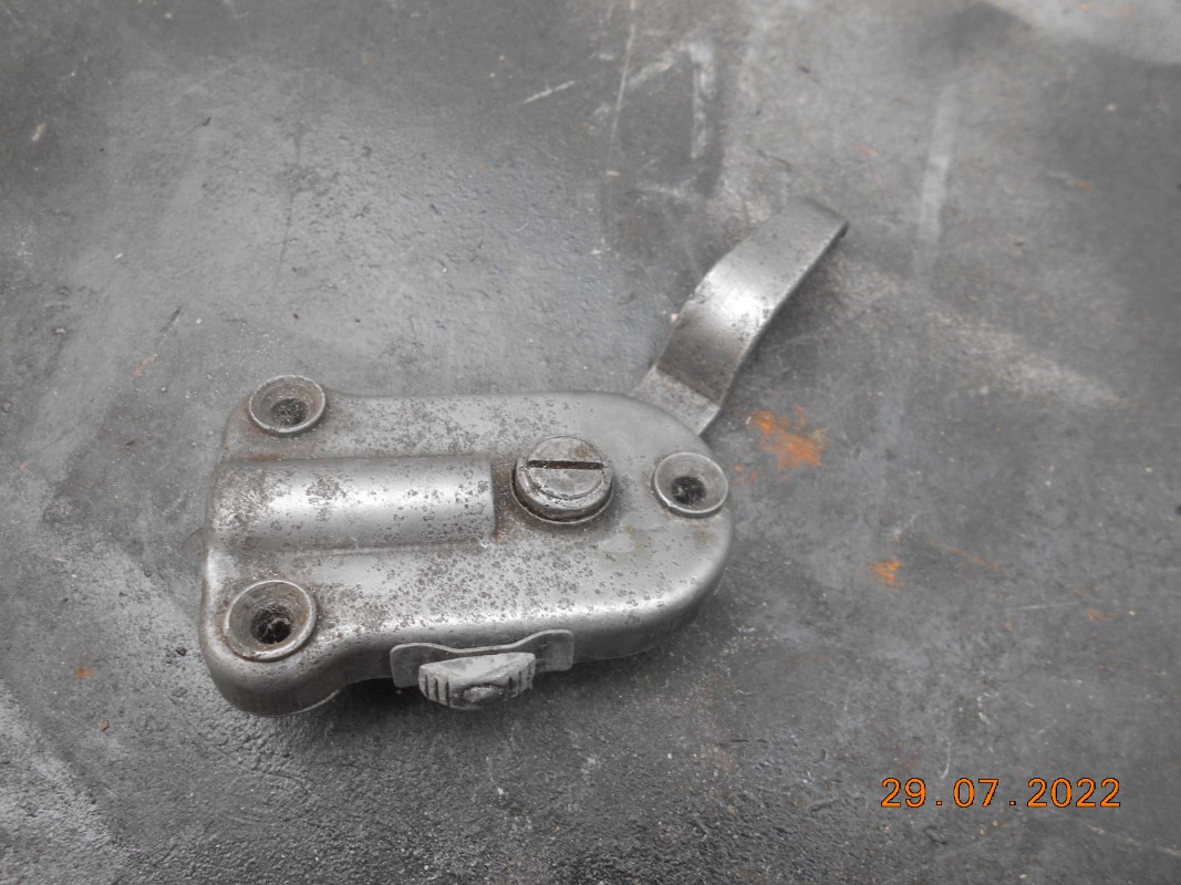

Sinon ai commencé à restaurer des bricoles, l'état de certaines pièces étant critique !
Culasse on ne peut plus rouillée !! Stockée dans une caisse plastique sous une goutière sans doute !...
Serrure à coulisseau ...
Trousse à outils d'époque !!! Pleine de graisse et autre crasse d'époque... Bobine triangulaire stockée avec la culasse !!
Mais j'ai sauvé l'écran de calandre de 1951 !!! Suis content de l'avoir trouvé !

La culasse est bien revenue (idem pour la seconde).
La serrure pas mal non plus ! A ce sujet j'en cherche deux autres avec le coulisseau si quelqu'un a cela !
