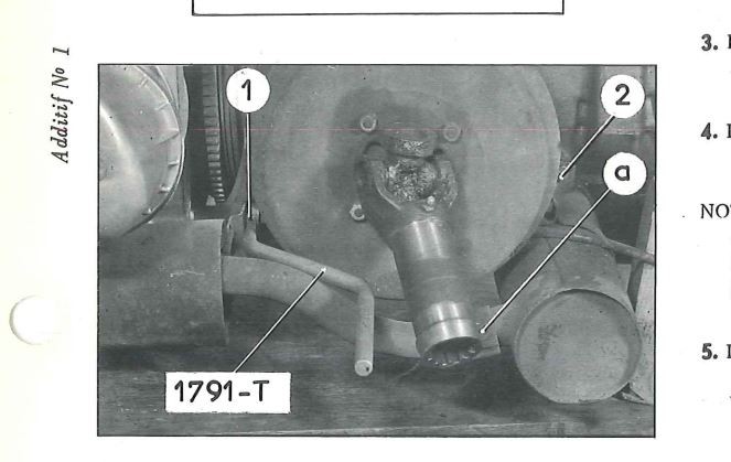

Je souhaite en bricoler une ressemblant à la clef 1791-T du manuel des réparations.

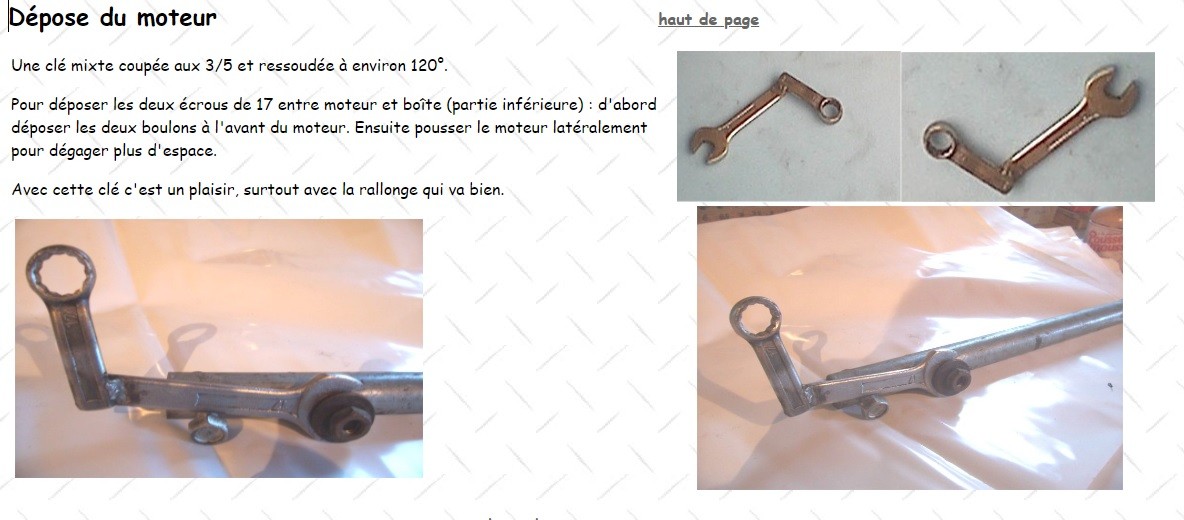

Au besoin, je sortirai le poste à souder et la meuleuse, entre-temps j'ai trouvé ça sur le Net, ca n'a pas l'air trop compliqué :
peut-être un membre du forum ?

Je pense m'inspirer de l'outils d'origine et de l'outil accessoire que j'ai mis en ligne...
