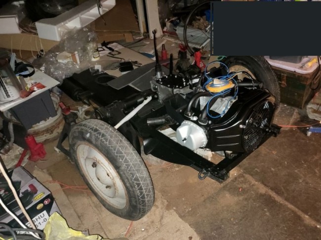

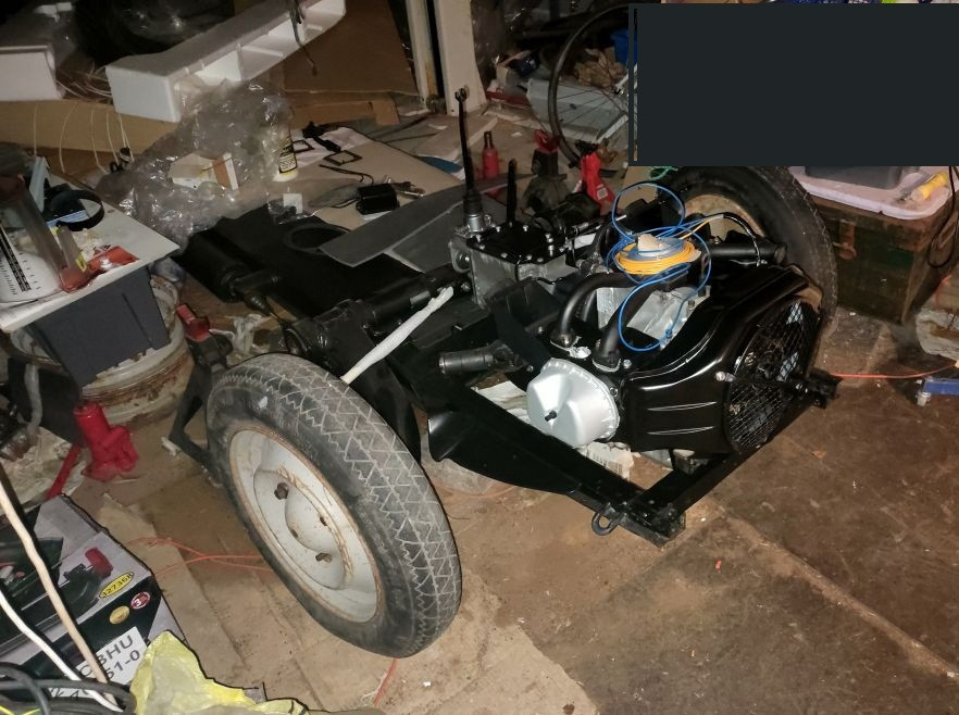

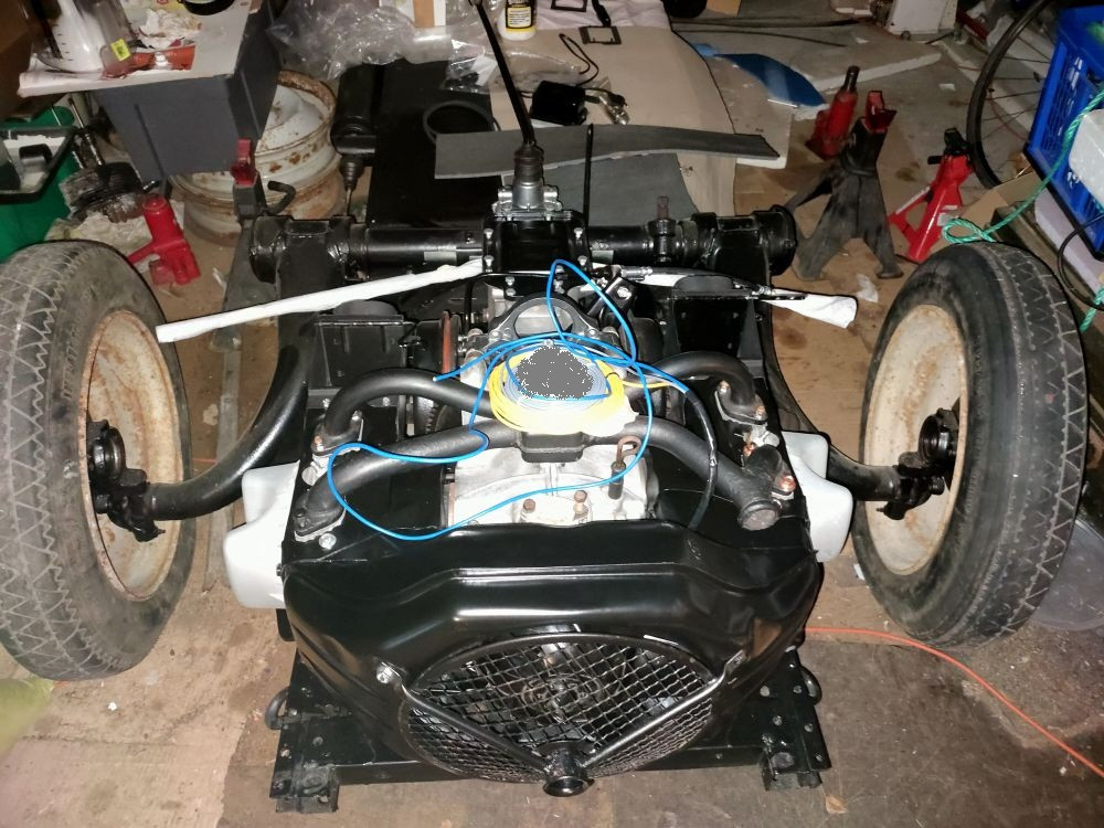

comme j'avais besoin de place dans le garage, j'ai enfin remis le moteur en place :pouce:
une grande avancée pour moi !
j'ai commencé à refaire le faisceau, et je me suis rendu compte que la rta indiquait seulement les couleurs d'embout mais pas des fils,
j'ai même lu que les 6 volts avaient pleins de petites évolutions au fil des années, donc pas de couleur de fil vraiment imposé.
perso j'ai débuté le faisceau par:
- allumeur ( fil bleu )
- puis dynamo ( fil gris et un gros jaune ),
- qui seront rejoints par le fil d'un mano-contact d'huile. (pas d'idée pour la couleur de ce dernier)
j'ai mis le "plus" dynamo en 4 mm ( jaune ) car il alimente un peu tout en fait. le reste sera en 2,5 mm² je pense.
je ne sais pas si quelqu'un sur le forum a proposé un standard de couleur pour les fils des 6 volts, déjà en inspectant son faisceau d'origine par exemple.
comme ma voiture ( aza 1966 ) ne possède aucune protection,
je vais rajouter plus tard deux boites à fusible, donc modifier légerement le câblage.
j'ai des numeros de 2cv expert qui aborde le sujet.
mais ça ce n'est pas pour tout de suite !
je vais avoir un énorme travail de carrosserie avant :surpris:

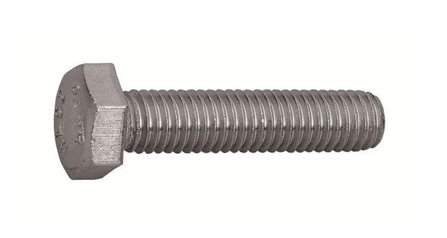

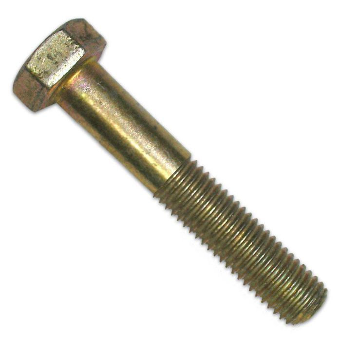

Comme les roues avant se baladaient, j'ai commencé à installer un levier de direction:
j'avais commandé des vis chez MCC, et j'ai remarqué qu'elles comportent une partie non filetée...
vis 10.9 à 7 balles pièces !
j'ai cherché dans ma boite à vis et j'ai retrouvé les tôles arrêtoirs et donc les 2 paires d’anciennes vis avec,
et il n'y a pas de partie lisse. je me demandais comment c’était d'origine, avé ou sans partie lisse ?
c'est pas important mais bon.
par contre dans ma boite j'ai bien des vis de ce type, mais je ne sais plus ou elle vont exactement,
verrouillage du capot moteur ? carbu, pompe à essence, reniflard
il y en a même avec le bout pointu (!) peut être pour les couloirs d'air en tôle ?

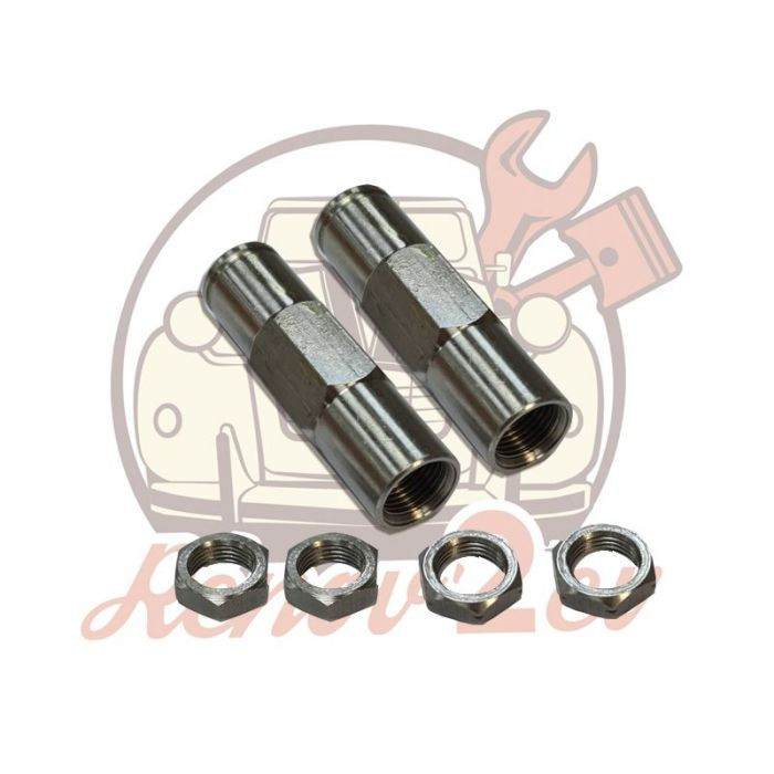

j'ai remplacé aussi le vieux manchon bien pas beau par un modèle tubulaire en "inox",
d'ailleurs l'inox est bien moins reluisant que sur la photo,
mais je ne pense pas que cela s’oxydera après demain !

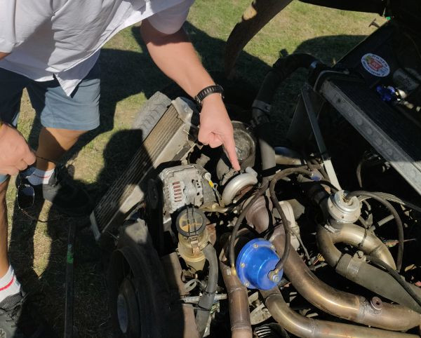

dimanche dernier j'ai été faire un tour à un rallye de 2cv dans le Cher,
évidement il y avait plein de voitures équipées course,
et exposée au public le capot ouvert, une 2cv avec un vrai turbo :surpris:
j'en avais déjà vu sur le net mais jamais en vrai.
j'ignore si c'est le turbo vendu par burton ou un autre modèle.
je ne connais pas la puissance obtenue au final mais c'est un beau travail en tout cas !
Bonjour Solognot,
tu m'apprends un truck!
Y'a des deuchs trubo en 2cv cross!!! :mecanic:
Niveau bruit c'est comment?

Salut Jluc !
niveau bruit je n'ai pas entendu la voiture tourner, mais les autres deuches qui ont couru sur la piste elles on les a entendu !!
c'est vrai que ça doit avoir une sonorité différente avec un turbo.

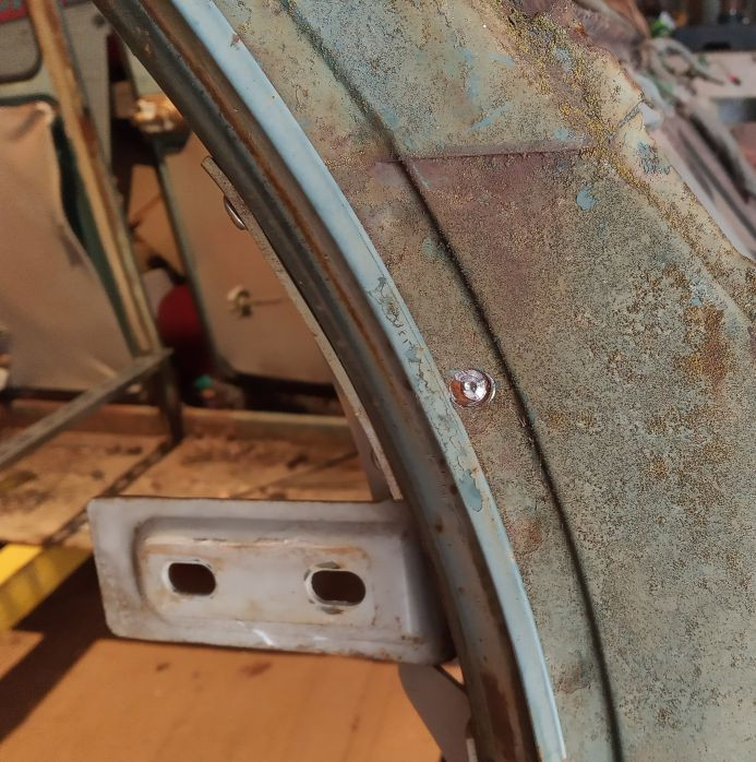

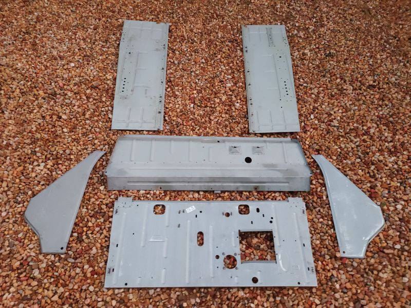

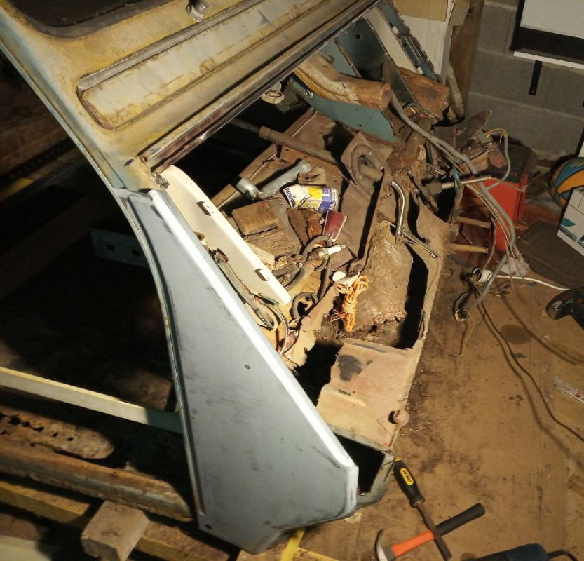

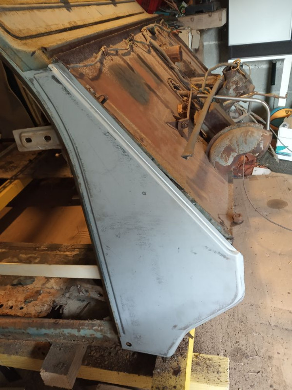

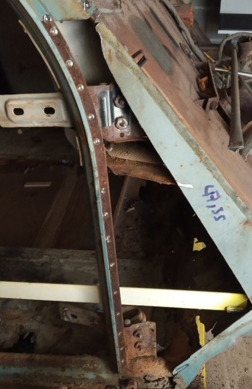

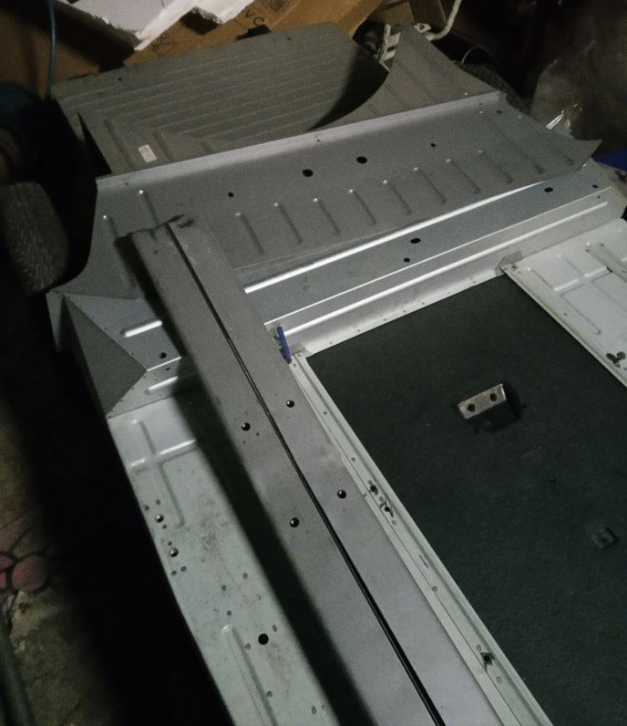

Pour ma part je suis allé acheter un tablier et les joues tous neufs, j'avais déjà les 3 planchers.
du boulot en vue...
du boulot en vue...

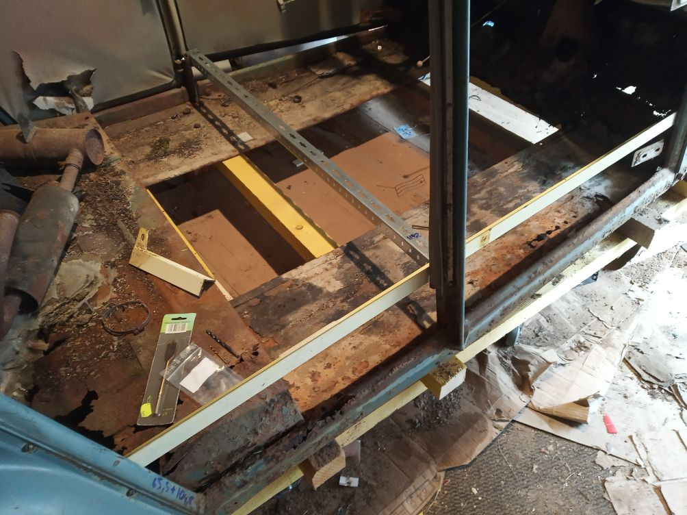

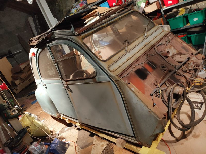

j'ai ensuite descendu la caisse du pont et je l'ai posé sur un support artisanal fait de chevrons et de 8 roulettes.
beaucoup de boulot !!
la mission prochaine si je l'accepte sera de souder une armature pour immobiliser la caisse, et de prendre pleins de mesures.
je pense que je vais jouer du foret à dépointer dans pas longtemps. :mdrr:

Le_solognot_41 a écrit : 21 sept. 2022, 22:51 j'ai remplacé aussi le vieux manchon bien pas beau par un modèle tubulaire en "inox",
Salut Le Solognot,
J'ai mis les même manchons que toi, et je les trouve beaucoup plus pratique également.
Par contre, n'oublie surtout pas la graisse cuivrée, parce que même si l'inox ne va pas s'oxyder de si tôt, ce sont plustot les rotules et les barres de direction qui vont rouiller.
Avec la graisse cuivrée, tu n'auras pas le soucis :wink:

Les petites vis pointues sont pour les couloirs d’air oui. Elles font 1cm environ de long et se vissent dans des clips filetés posés sur les couloirs d’air.
René
René
merci ( avec du retard :boulet2: ) beaucoup René de ces précisions,
cela servira aussi à d'autres j'en suis sûr
car on ne prend pas forcement assez de photos au démontage :mdrr:

Messages : 7177
Bonjour, tu a réussi à fixer le carénage d'air, Solognot, peux-tu nous faire une petite photo
Ps ;ce soir y a match France-Maroc ,attention au mauvaise surprise 😲
Le_solognot_41
Messages : 941
Ma deuche : 2cv type AZA
Message par Le_solognot_41 »
CHARLYSTONE a écrit : 14 déc. 2022, 10:34 Bonjour, tu a réussi à fixer le carénage d'air, Solognot, peux-tu nous faire une petite photo
Bonsoir charly, j'ai mis 2 photos un plus haut sur cette page.
on ne voit pas grand chose, car c'est noir sur noir avec un vieux gsm sous les néons.
si c'est pour une vue précise demande moi là,
Je ferais ça demain à la lumière du jour si cela peut t'aider.
oui on tremble tous un peu car sur un seul match tout peut arriver ...
allez les bleus !

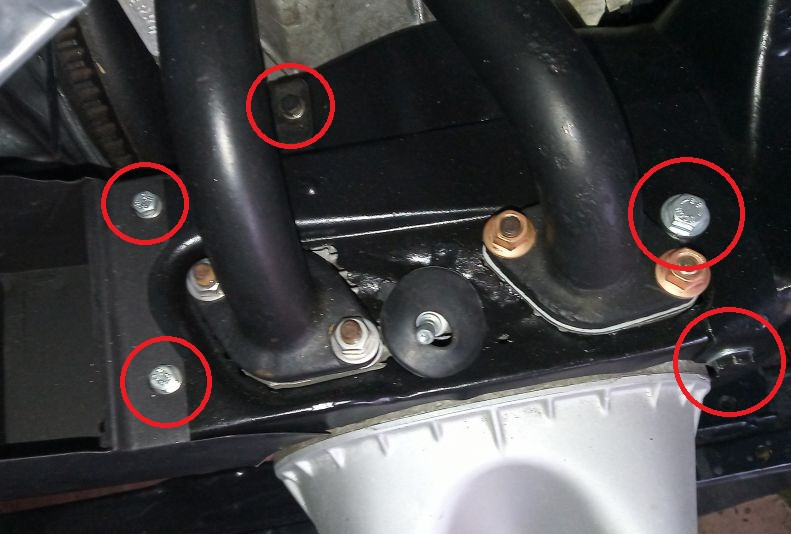

voici une photo des carters charlystone :
Seules les deux vis peintes en noires doivent être d'origine.

Messages : 7177
Merci @Le_solognot_41 je viens de voir que nous avons pas le même moteur,moi c'est un 602cm3,

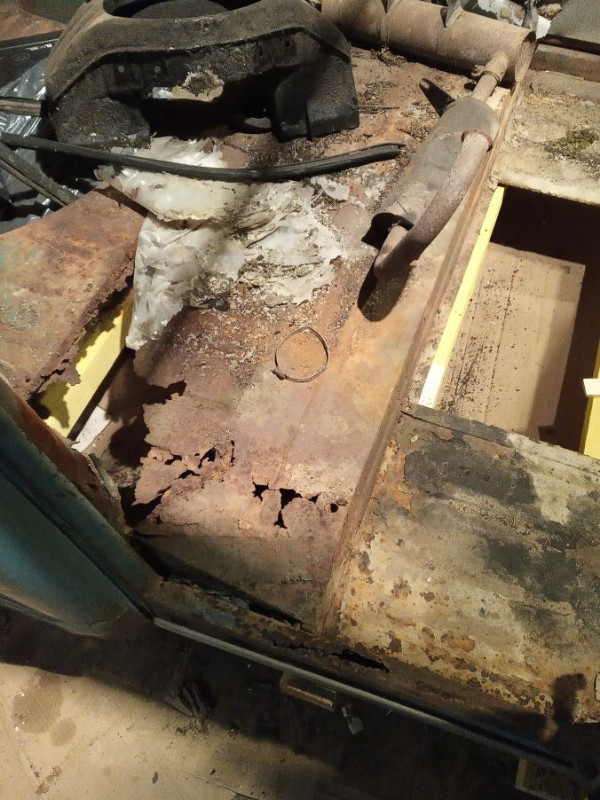

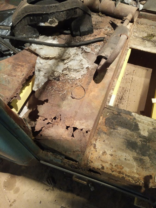

après avoir fait un gros ménage et déplacer la caisse, je jette un œil aux planchers en cette soirée ensoleillé.

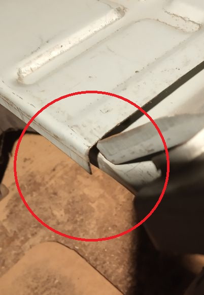

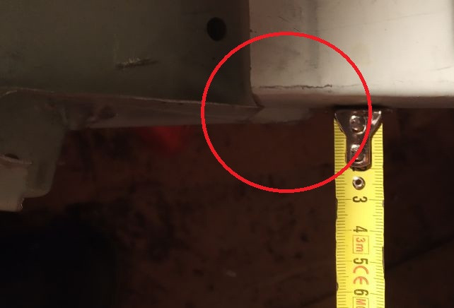

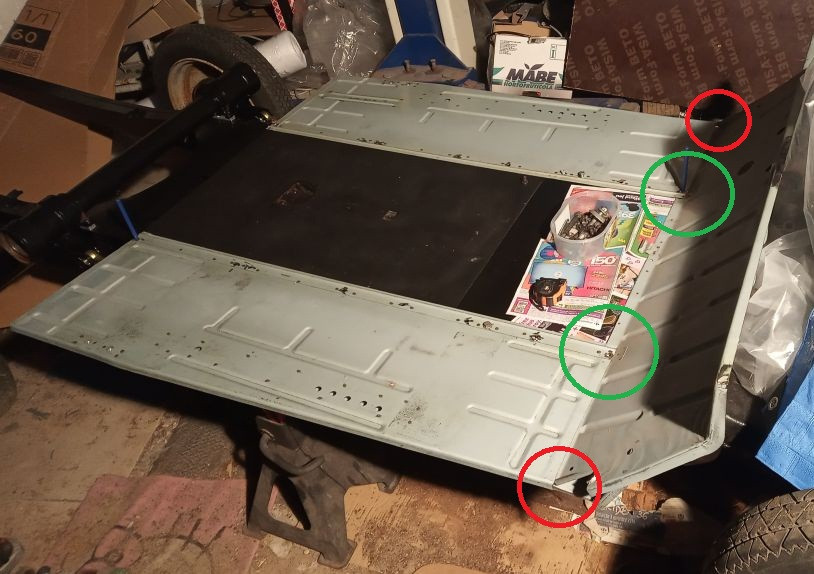

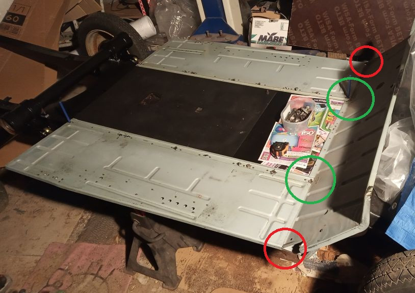

j'ai donc installé les éléments sur le châssis et mis des boulons dans les trous pour voir si tous s’alignait a peu près.
et là problème:
assemblage à froid ...
le plancher pédale est décalé ( ! ) par rapport au châssis et donc par rapport au 2 planchers :euh:
en effet l’extrémité gauche dépasse tandis que c'est trop court de l'autre côté.
là c'est trop court d'1 cm
et là trop long, le plancher ne le recouvre pas !
je pensais comme vu dans ce même fil il y a un bon moment
que c’était un plancher qui était mal ajusté,
mais vu la même erreur des deux côtés je crois que c'est plutôt les 2 trous de fixations qui sont décalés vers la droite :pensif:

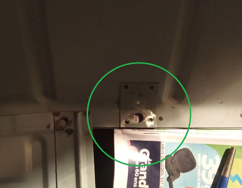

voici un des 2 coupables ...
fixé au châssis par ces 2 trous renforcés ( en plus ) c'est bien le plancher pédales qui est décalé,
un trou est à 29 cm du bord et l'autre à plus de 30 !
si il y a juste à repercer 2 trous de 8 mm c'est vraiment pas grave mais bon.
l'adaptable faut l'adapter comme disait quelqu'un !
Avez-vous eu ce genre de problème avec vos pièces à vous ?

je viens poster quelques photos des petits avancements de ma resto :
il y a pas mal de boulot !
d'ailleurs il a fallu quelques pièces neuves... pas le choix.
je mesure et je renforce avec une barre d'un sommier enfant !

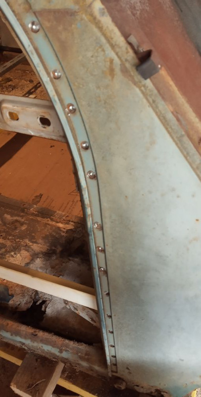

pour la 1er fois de ma vie je dépointe un point de soudure !
je continue et hop un coup poing et ça ce décolle.
je découpe en plusieurs fois et j'enlève cette pièce usé...
et je positionne une neuve à la place, pour voir un peu.
la tôle neuve parait plus longue, mais elle correspond peut être au tablier neuf :pense:
je verrais bien. du coté conducteur je l'ai gardé pour avoir une base pour installer à blanc le tablier et le plancher pédale.
là j'ai justement enlevé le tablier rouillé, en dépointant un paquet de points et en utilisant un ciseau à bois pour séparer délicatement les fines tôles.
il y a plein de truc sur ce tablier, faudra tout remettre.
pour nettoyer un peu ci et là j'ai utilisé un disque de mousse dur monté sur la disqueuse, de chez action vendu par trois.
c'est vraiement efficace sans abimer la tôle. surtout le long des rebords tout juste séparés et un peu oxydés.
je mettrais des photos dès que possible.

j'ai enlevé presque tout le tablier hier à la nuit quand il faisait moins chaud dans mon garage,
pour remettre le neuf je vais m'amuser à mon avis,
ça fait partie du plaisir de la resto... une fois finie !
une grosse pièce retirée ! ça m'impressionne !
