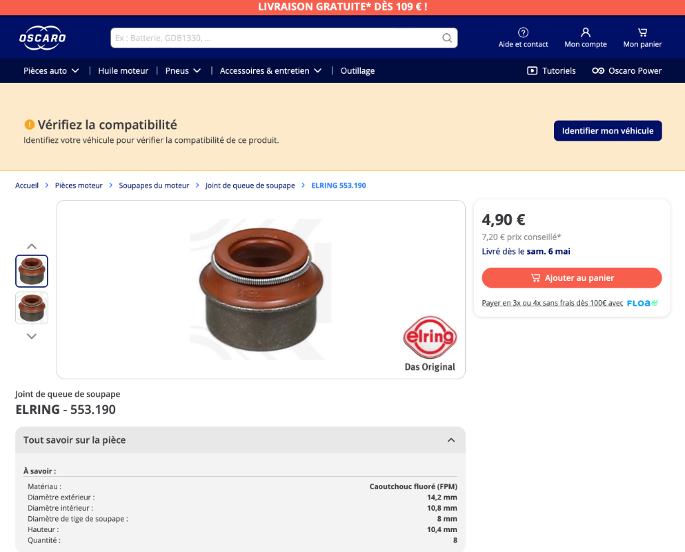

Pour changer les joints de queues de soupape, faut prévoir d':
7) enlever les culbuteurs pour accéder les queues de soupapes.

Je te rassure, je ne vais pas changer les joints de queue de soupapes, seulement ce qui présente un soucis, et mes joints lunettes fuient (surtout à droite) donc pourquoi pas en profiter.

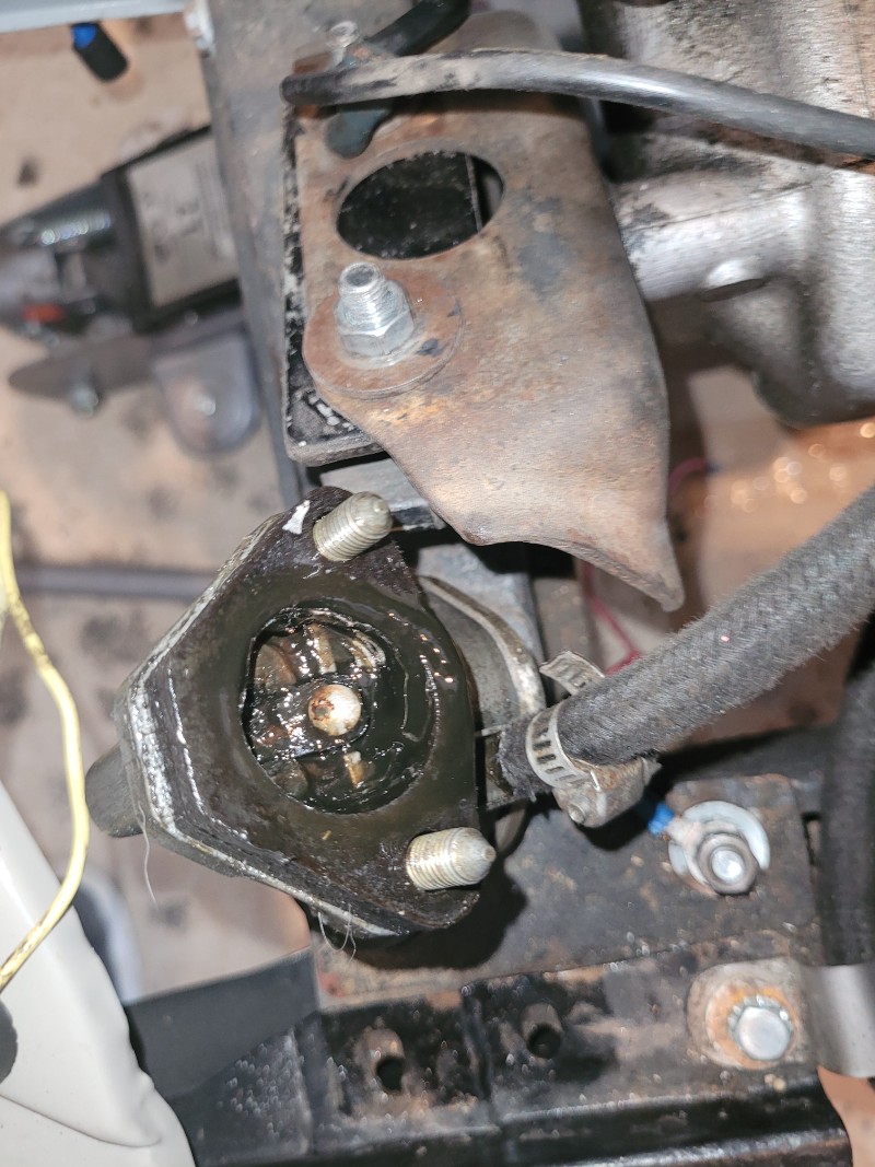

Ce soir, mon moteur est tout nu. Voici les joints lunettes C'est un peu gras...
Mais de l'autre côté, houlala Mais je crois que j'ai trouvé aussi un autre coupable de fuites...
- Messages : 7510
- Âge : 50
Re: Changement joint lunettes de 2cv, vidange oui ou non?
Et l'autre coupable est.... roulement de tambour....
La pompe à essence.
Oui en effet, je remarque que c'est très gras sous la pompe à essence. Je demonte alors Bien entendu, mon garagiste avait monté la pompe sur l'entretoise est baste, donc il y avait une fuite...
Après avoir regardé le tuto du mcc, j'ai décidé de remonter le tout avec un peu de "Hermetic".
J'avais le choix, nettoyer ma vieille pompe qui est en etat de marche ou la remplacer par une tout e neuve que j'ai en stock Et bien, j'ai décider de faire confiance à la vieille Voilà pour l'après-midi.
Prochain épisode demain.
La pompe à essence.

Il est clean ton moteur Eric !
Beau travail, tu as raison pour ta pompe à essence, si elle fonctionne il faut la garder. Pour les joints lunettes, la fuite est minime…
Beau travail, amuse-toi bien

@ Eric, donc tu as dénudé ton moteur, alors c'est vraiment easy d'enlever les culasses et de changer les joints-lunettes.
Tu défais les 3 boulons qui tiennent la culasse, tu retire la culasse tout en t'assurant que tu n'enlèves le cylindre du piston avec, car sinon tu dois re-enfiler les 3 segments du piston dans le cylindre, ce qui est un peu merd*%&e si tu n'as pas l'outil https://www.burton2cvparts.com/piston-m ... 2cv6-o74mm
3 bêtises que tu peux faire:
1. quand tu remets les culasses dans le bloc, assure-toi que les tubes des culbuteurs rentrent bien dans le bloc. Tu dois sentir librement mouvement que te permettent les ressorts des joints-lunettes quand tu enfonces la culasse dans le bloc. S'il y a quoi que ce soit comme contrainte, il faut investiguer. Tu risques de plier tes tubes des poussoirs de soupape. Ceux de Citroen son TRÈS fragiles. Tu peux te faire tourner des tubes plus costauds, mais il faut savoir les poser en les taraudant. Si tu n'as pas cet outil de taraudage, tu peux remettre les tubes avec de la carboglace et beaucoup de Loctite je-ne-me-rappelle-plus-du-numéro, c'est un autre chapitre, mais sache que sur ce moteur, il n'y a pas de problème, il y a seulement des solutions.
2. avant de re-serrer les culasses, remets l'araignée d'admission/échappement, serre là légèrement, puis serre tes culasses avec la clef dynamo.
3. Assure-toi que tu as remis les tiges des culbuteurs avant de remettre la culasse. Ne me demande pas pourquoi je sais tou ça :/

Eric, @ ta pompe à essence: tu peux acheter cette membrane toute seule, et reconstruire ta pompe. Ca vaut mieux que les chinoiseries qu'on nous vends entretemps...

1 - merci pour ta réponse !
2 - Merci aussi pour la référence des joints de queue de soupape : je prends bonne note !
3 - effectivement, ne pas oublier de mettre les tiges de culbuteurs avant de poser la culasse et les mettre dans le bon sens ....
4 - l'outil pour faciliter resserrer les segments et insérer le piston dans le cylindre se refait aussi en impression 3D !
