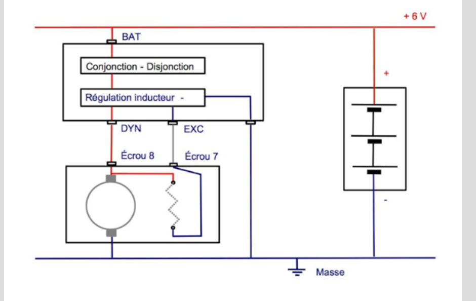

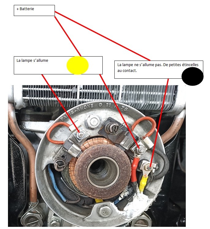

1 -C'est parti pour valider les contacts au niveau de la dynamo !
Au préalable, refais un test moteur tournant ralenti accéléré.
Regarde au niveau du collecteur de l'induit, la présence d'étincelles
>> oui, il y a du courant qui passe
>> non, pas de production de courant
1 - 1 : tu vérifies visuellement l'état des fils qui arrivent au niveau de l'inducteur (ou stator). Comme c'est à priori, une régulation par le -, tu dois avoir un fil sur l'écrou de 8 et un fil sur l'écrou de 7.
1 - 2 : tu vérifies l'état et le serrage de ces deux écrous
1 - 3 tu valides l'état de la piste du collecteur de l'induit ; l'état des lamelles et des interstices entre les lamelles
1 - 4 : tu vérifies les charbons : longueur (minimum 8 millimètres) ; l'état de surface coté induit ; la connexion entre le charbon et le fil tresse ; le sertissage de la cosse trouée et la tresse ; le coulissement du charbon dans son guide (doit être aisé)
1 - 5 : les ressorts : validation de leur appui (franc) et leur état (cassés et/ou oxydés)
1 - 6 : mise à la masse de la dynamo
>> tu vérifies l'arrivée du +6V
** tu retires la cosse sur la borne BAT, du régulateur
** tu te mets en voltmètre
** tu pointes entre cette cosse et la borne - de la batterie
Tu dois avoir du 6V. Sinon tu cries au secours

Etape 2 : valider la polarisation de ta régulation.
1 - a priori, selon la référence, tu régules par le -.
La régulation sert à moduler le courant qui passe dans l'inducteur et modifie le champ magnétique dans lequel baigne l'induit (induit qui produit le courant de charge)(et donc produira plus ou moins de courant).
Cette régulation est comme un interrupteur que tu ouvres et que tu fermes plusieurs fois par seconde.
Tu peux mettre cet interrupteur entre :
* le + 6V et l'inducteur : régulation par le +
* l'inducteur et la masse : régulation par le -
Jusqu'en juillet 1962, les dynamos étaient régulées par le - puis après juillet 1962, régulées par le +.
Ne me demandez pas l'avantage de réguler par le - ou par le +, je n'ai pas de réponses probantes à vous donner. Et en même temps, si quelqu'un sait, je suis grand preneur de l'info !
Et en même temps, les dynamos et les régulateurs ne sont pas de la même architecture s'ils régulent par le + ou par le - : ils ne sont donc pas interchangeables (et parfois, il y a de la bidouille dans le bazar ...)
2 - vu la référence de ta dynamo, c'est par le -, mais méfiance
2 bis - peux tu donner la référence du régulateur ?
3 - tu vérifies l'empilement des rondelles isolantes et des cosses qui arrivent sur l'écrou 8
>> si la cosse du fil d'inducteur qui est sur l'écrou de 8 est isolée de la carcasse de la dynamo par les rondelles isolantes : régulation par le -
>> si la cosse du fil d'inducteur qui est sur l'écrou de 8 est en contact avec la carcasse : régulation par le +
4 - tu vas vérifier électriquement ta polarité :
>> tous tes fils sont branchés normalement (notamment la cosse sur le BAT du régulateur que tu avais isolée lors des précédentes manipulations).
>> tu déconnectes le fil EXC et le fil DYN, fils qui arrivent au régulateur
>> un prends une lampe témoin avec un fil
* une extrémité du fil, sur le +6V de la batterie
* l'autre extrémité sur l'écrou 7 de la dynamo
>> la lampe doit s'allumer.
>> si elle ne s'allume pas, tu cries au secours ... (inducteur coupé, contact des charbons incorrect, induit coupé)
>>une fois la lampe allumée, tu soulèves un charbon pour perdre le contact ; n'importe quel charbon que ce soit celui de masse ou celui de charge
>> si la lampe s'éteint : régulation par le -
>> si la lampe reste allumée : régulation par le +.
J'attends ta réponse !!! Par le + ou par le - ?

Bonsoir Laurent, me re voici.
Alors pour reprendre
Mise à la masse de la dynamo ok 6.17 Volt.
Vérification de la masse de la dynamo 6.17 Volt
Vérification de la borne BAT, surprenant 0.870 Volt
Vérification de la conjonction disjonction régulateur, surprenant également si tour moteur augmente alors tension qui est au départ de 212 millivolt décent à 0 millivolt.
Vérification entre borne dyn et écrou de 8 idem que ci dessus.
Le test de la lampe, encore une surprise pour moi. En image ce que je constate. Je reste positif car c'est l'inconnu pour moi.
Merci.
A bientôt j'espère.
Philippe
Merci.
A bientôt j'espère.
Philippe

Hi, Philippe,
1 - ta photo nous donne deux indices pour savoir que ta dynamo est régulée par le - :
** il y a deux fils qui se connectent sur respectivement l'écrou de 8 et l'écrou de 7
** la référence de ta dynamo G11 R 76.
2 - je te donne mes réflexions à partir de ce schéma : Aussi (c'est sans offense aucune), quand tu me dis "je vérifie la borne BAT ou "je vérifie la conjonction disjonction", je ne sais pas ce que tu fais.
Dis moi plutôt, là où tu poses tes pointes de ton multimètre pour que je comprenne ce que tu cherches, ce que tu fais en conséquence et à quels résultats tu t'attends.
3 - Donc, tu me confirmes que
** tu retires les cosses qui arrivent sur les bornes DYN ert EXC du régulateur
** tu mets une lampe témoin avec un fil sur le +6V de ta batterie et sur l'écrou de 8 : elle s'allume
** tu mets la même lampe témoin avec un fil sur le +6V de ta batterie et sur l'écrou de 7, elle ne s'allume pas ?
Merci de confirmer ou d'infirmer cette situation.
PS : si c'est confirmé, c'est l'inducteur ou ses branchements.

Je pointe mon voltmètre entre le - de la batterie et la borne bat du régulateur et la j'ai 0,870 volt.
Pour le reste c'est ça, sur écrou de 8 la lampe s'allume et sur le 7 il y a des étincelles et ne s'allume pas.
Bon si je comprends bien, ça sent le sapin pour la dynamo.
Merci.
Philippe
Merci.
Philippe

Pas encore le sapin pour ton inducteur ...
Tu vas retire de l"écrou de 8, le fil de l'inducteur et le fil à cosse rouge.
Tu vas retirer de l'écrou de 7 , le fil de l'inducteur et le fil à cosse jaune.
Tu te mets en position Ohmmètre et tu mesures la résistance entre le fil de l'inducteur cosse 8 et le fil de l'inducteur cosse 7.
Tu me donnes la valeur affichée.
Moins de 50 ohms, pour info.
PS : comment as tu remonté la connection entre la cosse 8 et le fil de l'inducteur et notamment la position de la cosse et des rondelles isolantes ?

Re bonjour Laurent.
Bon j'ai refait le test de la lampe.
Je pense ne pas l'avoir fait correctement la première fois.
J'ai bien la lampe qui s'allume sur l'écrou de 7 avec un + batterie. Luminosité faible.
Quand le régime moteur augmente, la luminosité augment également.
Quand je soulève un charbon la lampe s'éteint. Régulation par le - si j'ai tout compris.
De plus si je décolle le charbon légèrement il y a des étincelles entre charbon et collecteur.
Je ferais le test de la résistance fin d'AM.
Encore merci.
Je retrouve le moral, malgré que je ne l'ai pas perdu.
Philippe
Encore merci.
Philippe
- Lolodubalaou
- Messages : 1791
- Ma deuche : 2cv Sausss Ente
Re: Re magnétiser une dynamo 6 volt 2cv ?
Bravo, Philippe, on avance !!!!
Tu as les trois tests de validation pour la polarité de la régulation par le -, concordants !!!
On passe à la suite !
Quand tu vas valider la résistance de l'induit, revalide aussi la position des rondelles isolantes avec le fil d'inducteur, sur l'écrou de 8.
Le fil doit être isolé de la masse !
J'attends la valeur de résistance de ton induit.

Bonsoir.
Voici la suite.
Résistance mesuré de 2.7 Ohm.
Pour l'isolation j'ai ceci.
A bientôt pour la suite de l'aventure.
Bonne soirée.
Philippe
Voici la suite.
Bonne soirée.
