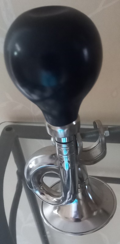

Quant à ton klaxon, j'ai eu le même problème. J'ai essayé de le démonter, il y a d'ailleurs très peu de choses à ouvrir.
J'ai regardé le tout comme une poule regarde un couteau.....
Devant ma perplexité les enfants m'ont proposé ça
et j'ai trouvé un autre avertisseur sonore.
Depuis je n'ose plus y toucher tellement il fait du bruit
