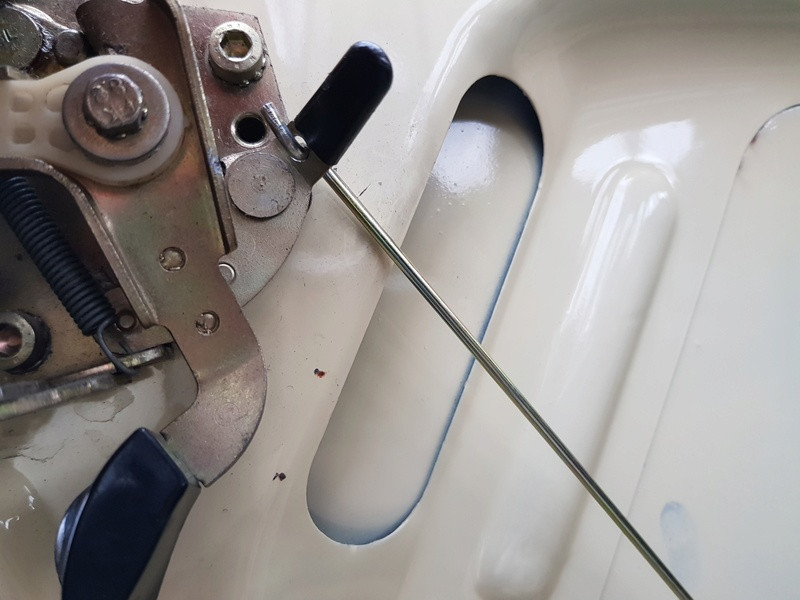

j'ai retrouver des photos du montage des vérins pour les portes arrières
la suite risque de mettre un peu de temps a arriver car j'ai beaucoup de boulot sur la deuch avant la remise au propre de toute l'elec, mais n’hésitez pas si vous avez des question
