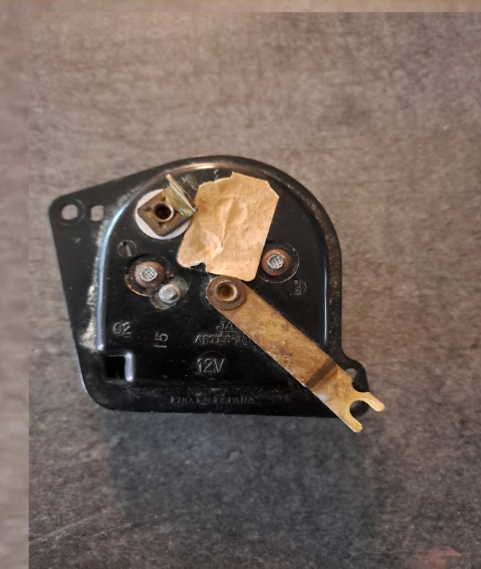

Toujours en phase finale de restauration de ma 435, je me retrouve avec un dilemme concernant cette pièce.
Voltmètre, ampèremètre ?!!!!
La question, est comment est-il branché ?
Je viens d'en tester 2, et rien, aucune réaction
Le + et le - ou un autre branchement ?
voltmètre ou ampéremètre branchement pour 2cv

1 - c'est un voltmètre.
2 - quand tu écris que tu en as branché deux et aucune réaction, cela voudrait dire que tu as branché successivement deux voltmètres sur tes fils et que tu n'as aucune réaction de ces deux voltmètres ?
3 - pour le tester, mets la cosse supérieure sur le + d'une batterie et la languette médiane sur la borne -.

Oui c'est exactement ce que j'ai fait.
Bon mon problème est résolu et je connais la raison.
Pour ceux qui veulent tester cette pièce, effectivement il faut brancher la cosse sur le + et la partie métallique qui colle au plastique sur le -.
Mais le plus important c'est qu'il faut le laisser brancher minimum 10 à 15 secondes pour que ça réagisse.
Sinon si vous branchez et débranchez aussitôt, il n'y aura aucunes réactions et pourtant il fonctionne.

Oui, car c'est un voltmètre thermique et l'affichage n'est pas immédiat, contrairement à un voltmètre digital, par exemple.
