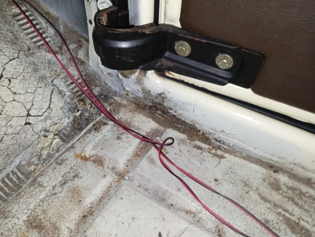

Bonsoir , voici quelques photos
Je suis dans le doute , la deudeuch a été partiellement restaurée il y a + de 10 Ans avec des rivets. Aujourd'hui la rouille réapparaît. j ai le plancher pédales si j appuie fort il y a 20 cm sur la gauche qui bouge un peu mais très peu. J ai également un trou ( où il y a le tournevis , qu en pensez vous pour le contrôle ?
Cordialement
Pay
Cordialement
Pay

Normalement elle passe le contrôle, car ça présente aucun danger pour rouler

Comme tout contrôle technique c est a la tete du client...
Mais vus qu il ny a pas de grosse perforations... il n y a pas de raison qu elle ne passe pas.
Les miens sont bien plus mauvais etat et c est toujours passé...
Et le jours ou ca ne passera pas... je ferais du cache misère avec de l antirouille et des toles rivetées

Franchement, si les tôles ne sont pas percées, ça devrait passer, peut-être avec une remarque (du genre, "aspect inhabituel", mais sans contre-visite..
Je me souviens avoir, au début du CT, passé ma DS, en parfait état.
Il m'avait noté une remarque "contrôle impossible". Comme je lui demandais pourquoi, il m'avait répondu que les caissons devant les ailes avant, l'empêchaient de contrôler si ce n'était pas pourri derrière.
J'ai argumenté que tout était d'origine, et parfaitement conforme. Il avait fini par enlever sa remarque...
Il ne faut pas oublier non plus que les centres de contrôle, au-delà de l'aspect réglementaire commun à tous, sont aussi des commerçants.
Donc, il convient de penser à faire jouer la concurrence...
Et, puis un joli tapis un peu épais posé sur le plancher peut égayer la journée du contrôleur
Tu nous diras...
Bonne journée

Bonjour merci pour ces réponses. Le trou bas de caisse je peux traiter et boucher avec quoi " sainement"

Oui tu peux masqué avec du mastic, moi j'avais mis de la colle à pare-brise
, par contre,lorsque tu amène ton véhicule au contrôle, il faut qu'il soit propre et bien rangé à l'intérieur

Ce qui peut te recaler au ct c est surtout l'etat des longerons de châssis et de bas de caisse, qui fait partits de la structure rigide de la voiture...
Donc si pas de rouille perforante sur ces pièces... normalement ca passe ..
Mais comme dit plus haut ... le ct se fait a la tete du client et aussi de la connaissance des voitures anciennes du controleur...
En clair le petit jeune qui controle ta 2cv mais qui n y conais strictement rien pouras te recalé alors que l ancien qui a rouler 10 ans en 2cv te diras qu elle est en super etat !...

Cela peut être réparé de plusieurs manières, mais je crois qu'il faudra prévoir un changement des 3 planchers d'ici peu...si le longeron est vraiment percé.
- tout décaper avec brosse rotative et passer de l'Anti-rouille, mastiquer proprement avec du mastic renforcé ( fibres ) pour les trous.
- tout passer a l'époxy et repeindre l'intégralité des planchers.
Pour le dessous repèrer les parties attaquée:
- brossage, antirouille et passer de l'anti-gravillons.
L'idéal étant de la mettre sur un pont de levage.
Cdt

Pay a écrit : ↑18 févr. 2024, 19:07 Bonsoir , voici quelques photos
Cordialement
Pay

Je viens de jeter un oeil sous la voiture et la mauvaise surprise ...patosh a écrit : ↑24 oct. 2025, 19:14 Bonjour amis deuchistes, j ai enfin decider de faire faire des réparations de mon plancher pedale qui bougeait.
Je suis passé voir un carrossier agricole, bon, la réparation n est pas faite dans les règles de l art peut être, mais le plancher pédale est de nouveau tres fonctionnel. Réparé avec tole galva, colle et il a mis un antigravillon ( le truc gris je crois) pour finir . J en ai eu pour 210 euros, j ai trouvé le prix tres correct.
Pour le controle technique j imagine que ca va passer ou bien ils vont essayer de discutailler ?
Sinon, puis revetir de tout le plancher intérieur cet antigravillon, ca fait propre je trouve et puis je repeindre en beige tout l intérieur sans que le controleur pense que je veux cacher quelque chose mais non en fait
je vous laisse les photos qui parlent d elle memes.... en rivetant les planchers, l ineterieur fait propre mais le dessous , c est pas fou..
Petite difficulté je passe le controle technique mercredi matin, autant pour l interieur je me disait que ca passait car ca ne bougeait plus du tout , par contre le dessous ca
fait moyen moyen, vraiment pas fou. Que puis je faire? meuler?
Deutchistement votre.
- Messages : 17405
Re: Avis contrôle technique 2cv avec plancher pédales qui bouge
Si tu meules, les rivets vont sauter !Pay a écrit : ↑07 déc. 2025, 12:19Je viens de jeter un oeil sous la voiture et la mauvaise surprise ...patosh a écrit : ↑24 oct. 2025, 19:14 Bonjour amis deuchistes, j ai enfin decider de faire faire des réparations de mon plancher pedale qui bougeait.
Deutchistement votre. :)Screenshot_2025-12-07-12-04-29-128_com.miui.gallery.jpg
Moi je laisserai comme ça, et si contre-visite il doit y avoir, demande au contrôleur ce qu'il en pense ... par rapport à la contre-visite !

C'est toujours pareil cela dépend du contrôleur.
La seule chose qui va pas passer c'est un s'il a un problème de pollution, de freinage ou de châssis fissuré. ( Et de passer les pieds à travers le plancher)

Bonsoir à tous,
Oui, @Pay , tu peux essayer de la passer au CT comme ça, sans rien toucher.
Par contre, si mon contrôleur voyait le rivet ainsi "épanoui", ce serait une contre-visite. Il ne veut pas voir de rivets sur les planchers...
Et pas de blackson par-dessus, surtout !
Courage, nous penserons à toi mercredi
Bonne soirée à tous !

Bon finalement, le contrôleur a inscrit en défaillance mineure " plancher détérioré"
Donc pas refusé pour cette raison.
Refusée pour les freins mais , c est logique la primauté des freins pour la sécurité, ca va se réparer .
Donc merci Mr le contrôleur, en + ils sont très aimables très sympathiques .
Donc il y a des contrôleurs qui ont du bon sens.

CQFD !Pay a écrit : ↑10 déc. 2025, 12:08 Bon finalement, le contrôleur a inscrit en défaillance mineure " plancher détérioré"
Le mieux est bien souvent l'ennemi du bien.
Content pour toi !
