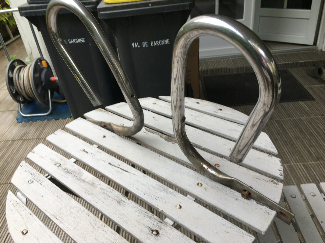

Vu sur LBC
https://www.leboncoin.fr/ad/equipement_auto/2653879366
Il y a aussi les arrières
https://www.leboncoin.fr/ad/equipement_auto/2653882595
Après il faut voir leur état

Bonjour et merci Eric !
J'ai les arrière, je vais appeler pour les avant !
Pas de numéro de téléphone, j'ai envoyé un message.
Merci beaucoup

Encore un grand merci, Eric !
Je viens de les commander, et de les payer.
Elles ne semblent pas dans un état parfait, mais ça ira bien avec le reste de l'auto ;-)
Bonne soirée à tous, et encore merci !

Merci Eric, mais c'est de l'acier inoxydable, donc certainement pas (ou peu) rouillé
Bonne soirée à tous

Chouette, ça va briller de milles chromes !

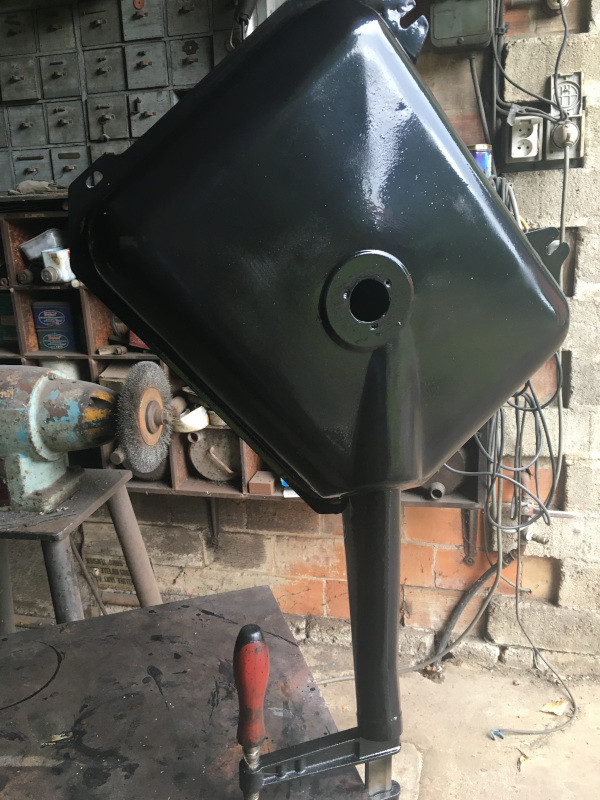

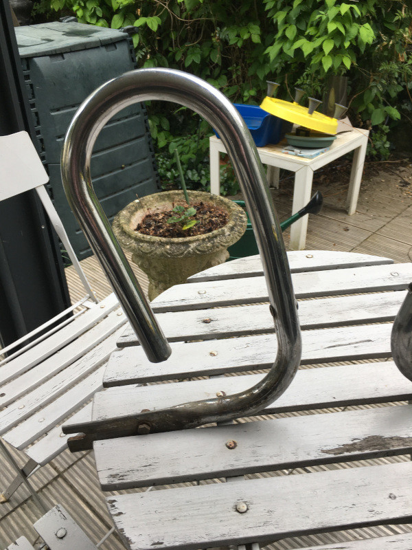

Les crosses de pare-chocs sont arrivées, je vais aller les chercher, je vous dirai !

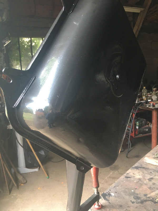

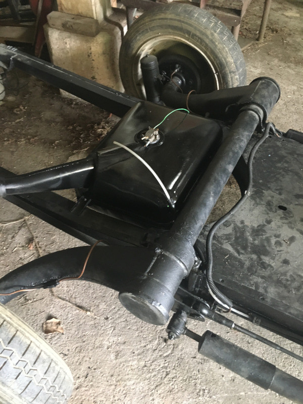

Sinon, ce matin, j'ai peint le réservoir nouveau que j'ai acheté samedi. Il semble en parfait état, j'ai laissé deux litres de Gazole Non Routier à l'intérieur depuis samedi, je n'ai constaté aucune fuite !
Je l'ai monté, avec la jauge d''origine, que j'avais vérifiée, comme le plongeur, débouché et nettoyé.
Après primaire et peinture : Il a encore meilleure mine ! Le réservoir à sa place : J'ai aussi monté les plaques.. Ce n'était pas urgent, mais ça me faisait plaisir ;-) Voilà, ça avance petit à petit, mais je commence à planifier la peinture.

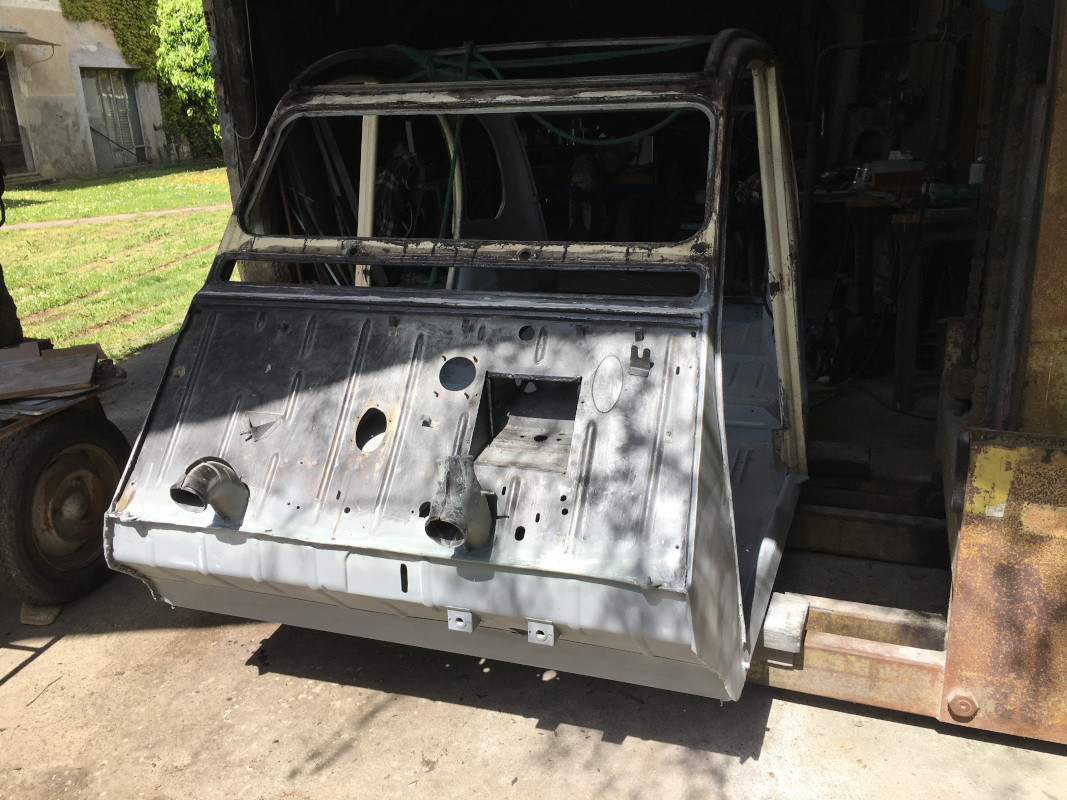

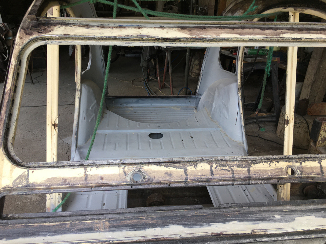

Une fois le ponçage de la caisse terminée, je pensais passer trois couches d'apprêt garnissant, poncer chaque couche (ou la dernière ?), peindre avec trois couches de peinture définitive, gris rosé.
J'en profiterai pour peindre les jantes, la barre des phares, ainsi que les pare-chocs, une fois eux-mêmes poncés et préparés
Ce qui me permettra ensuite d'habiller la caisse, monter la mécanique, l'électricité, l'éclairage, les garnissages, les sièges..
Je laisserai les portes et les ailes pour la fin...
Je pensais aussi tendre deux bâches en matière plastique au-dessus et sur les côtés, puis une autre au sol, laissant la caisse sur le pont élévateur...
Je suis preneur de toute idée ou conseil, bien entendu !
Voici à quoi ressemble mon installation (la photo n'est pas récente, ne soyez pas surpris !)

Je ne suis pas un grand spécialiste de la peinture, mais je te donne ma manière de faire :
Quand tout est propre / nickel, je passe d'abord une couche d'apprêt phosphatant, suivi d'une couche d'apprêt garnissant. Après, soit tu meets un coup de 'saupoudrage' à la bombe noir (de loin trés , juste un léger voile), suit tu utilises un guide de ponçage, et tu ponces tout pour voir où il y a des manques.
Si manques 'légers', un coup d'apprêt garnissant sur ces zones (uniquement, pas la peine de tout refaire) permet de compenser.
Si vraiment nécessaire : marteau à planer et / ou mastic.
Une fois bon, je repasse une dernière couche d'apprêt garnissant légère pour tout poncer, en choisissant bien sûr un apprêt proche de la teinte finale (quand c'est possible).
Normalement 2 couches de peinture suffisent après celà. Trois c'est duy luxe, mais avec un brillant direct, ça te laisse de la matière si tu as besoin de polir un peu plus ;o).

Je te remercie pour tes conseils, qui résument parfaitement ce que j'avais déjà lu, par ci, par là, mais qui étaient presque oublié
J'avais déjà passé l'apprêt phosphatant sur les tôles neuves.
Il me reste à poncer encore un peu plus les tôles déjà peintes et celles qui sont mastiquées...
Je vais faire comme tu me le conseilles, car c'est la première fois que je peins entièrement une auto...

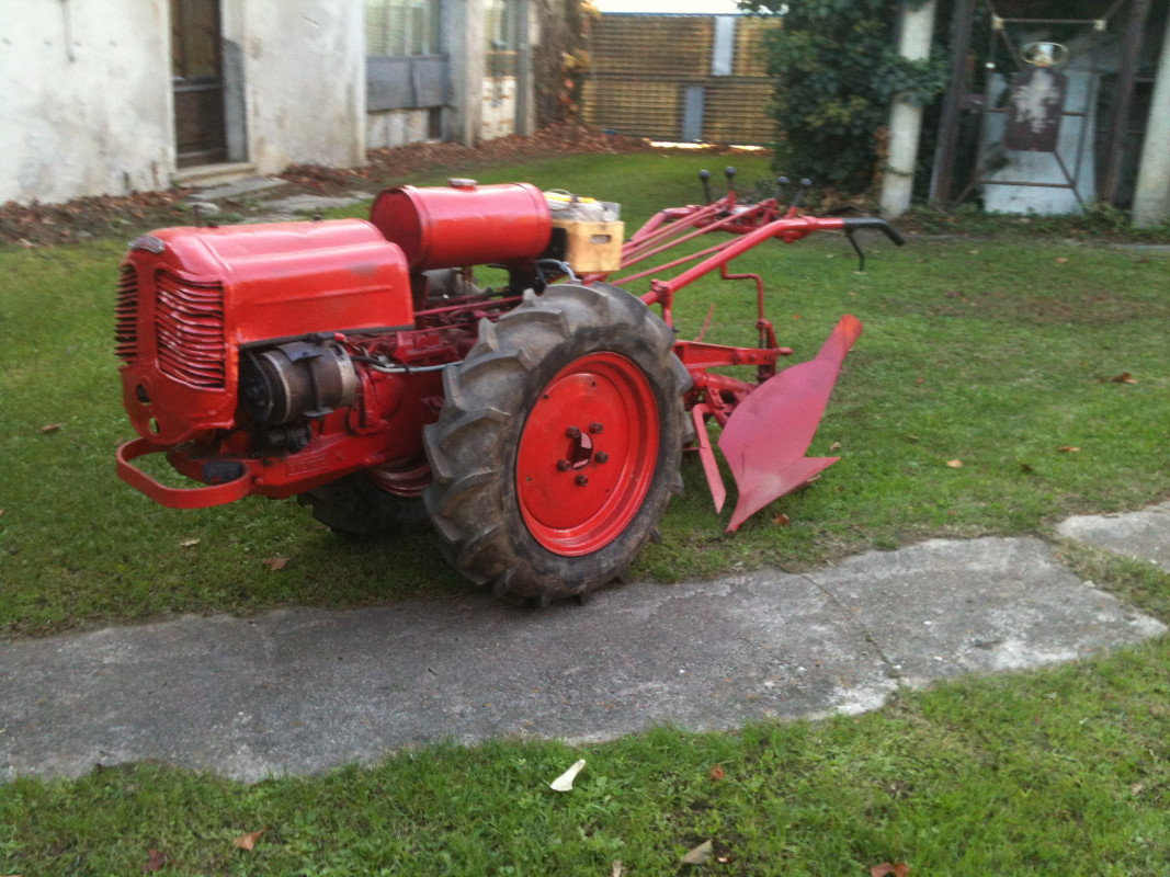

Jusque là, c'était plutôt des motoculteurs et des outils de motoculture... Donc, j'avais besoin d'approfondir le sujet.
Pour peindre la carrosserie, dessus et dessous, tu as une astuce ?
Je pensais soulever la caisse avec le pont élévateur, apprêter le dessous (déjà recouvert d'apprêt phosphatant), baisser l'élévateur, peindre tout l'intérieur et le haut de la carrosserie.
Il manquera les parties où reposent les cales du pont sur les bas de caisse.. Que je peindrai ensuite..
Merci en tout cas pour ces utiles et précieux conseils !

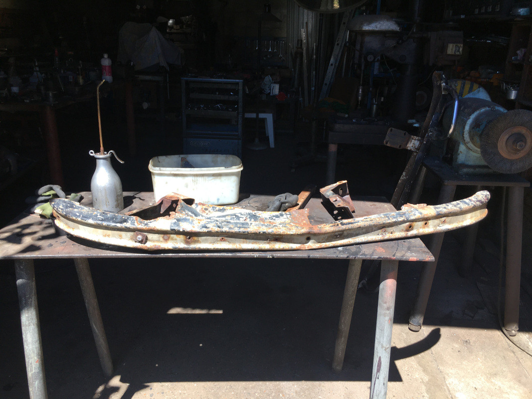

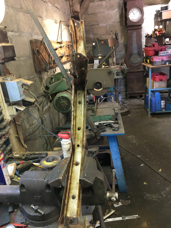

J'ai reçu hier les crosses de pare-chocs avant (merci "Amideuche").
Elles ne présentent pas trop mal, un petit coup de Mirror, et ça ira Ce matin, j'ai attaqué le ponçage de la baie de pare-brise, sur laquelle je pensais que des morceaux du joint d'étanchéité en caoutchouc étaient restés collés...

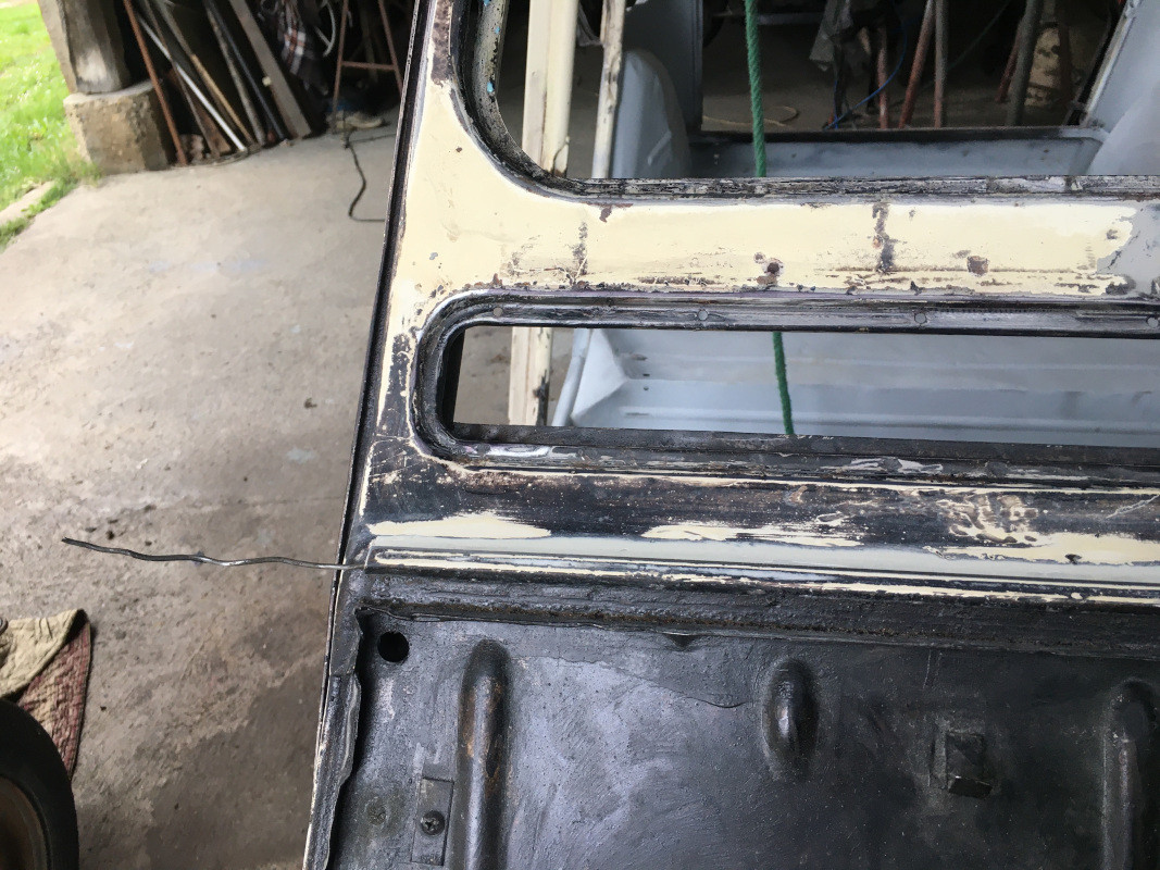

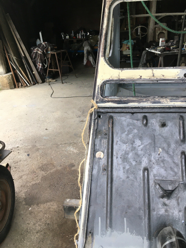

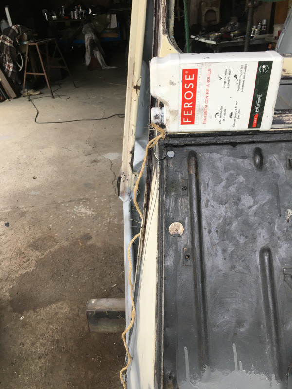

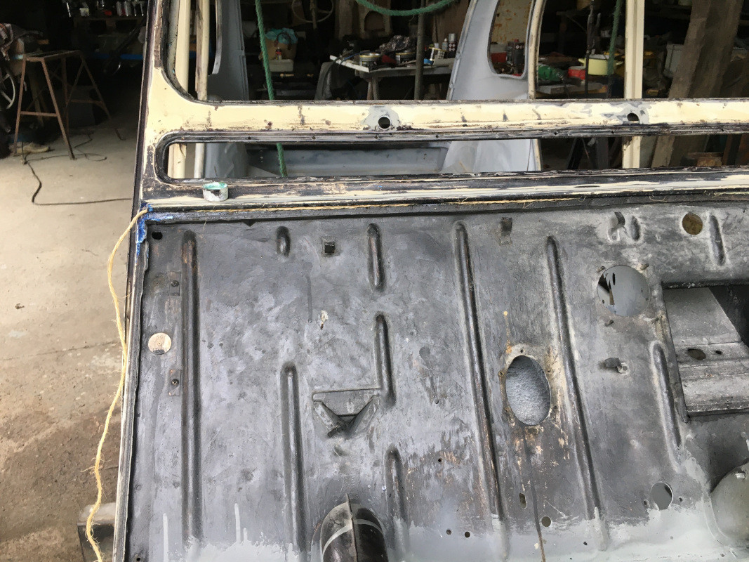

Eh non, c'était du mastic ! Un mastic bien collé, qui est parti en centaines de petits lambeaux d'un centimètre de longueur...
J'ai passé toute la matinée à gratter, puis comme des traces de rouilles sont apparues sous le mastic, j'ai enduit l'ensemble des tôles de FEROSE Donc, rien de très exaltant, mais j'avance, pas-à-pas, comme nous le disions récemment..
La semaine prochaine, je ne posterai pas de message, puisque les enfants viennent nous rendre visite, le petit-fils a déjà 16 mois !! Un petit ange !
Bon week-end à tous, à bientôt !

Ce matin, je suis revenu sur le chantier : ponçage, traque de la rouille, finitions de la préparation (nettoyage avec l'aspirateur, passage d'un produit nettoyant)
La pluie, qui tombe sans discontinuer, m'a autorisé à ne pas tondre
Je me suis concentré sur la baie de pare-brise, et sur les traces de mastic d'étanchéité que j'ai toujours du mal à enlever, tant il y en a, mais de si faible épaisseur... Ensuite, j'ai eu l'idée de "traiter" au FEROSE l'intérieur de la charnière de capot, qui, même sans trace de corrosion apparente, cache bien son jeu.
Introduction d'un fil de fer traversant Attachement d'une ficelle en sisal, imprégnée de FEROSE Action ! Résultats (à voir sur le temps, car j'ignore combien de produit a pu pénétrer et "imprégner" la charnière... Bonne journée à tous !
- François16
- Messages : 742
- Ma deuche : 2CV AZAM 1965
- Localisation : 16 Cognac
Re: Etat des lieux de ma 2cv
Ça avance bien, bien vu pour la ficelle
- Messages : 7543
- Âge : 50
Bien joué.
Notre ami @akoirium s'est servi de la même technique pour ferosé et peindre sa charnière.
viewtopic.php?p=211807&hilit=Ficelle#p211807

Ce matin, après deux heures de fauchage, j'ai attaqué les pare-chocs de ma 2CV, qui sont en mauvais état... Pour ne pas dire pire, vous me direz en examinant les photos...
J'ai en effet l'intention, après avoir terminé de poncer la caisse, de préparer les pare-chocs avant et arrière : démontage, nettoyage, protection du métal, masticage, ponçage, puis apprêtage, en même temps que la caisse.
J'y ajouterai la barre des phares et quelques accessoires (buse de désembuage...), car toutes ces pièces, comme la carrosserie, seront de couleur gris rosé.
Une fois peintes, je pourrai remonter les accessoires (mécanique, électricité, isolants, sièges, pare-chocs...) et terminer par la préparation des portes, des ailes et des jantes, toutes ces pièces étant aussi peintes en gris rosé "AC 136".
Commençons par le pare-chocs avant :
Une fois les vis chauffées, arrosées de dégrippant, chauffées de nouveau, elles se sont toutes dévissées... à l'exception des écrous de 5 mm des vis des plaquettes soudées de fixation du jonc, que j'ai été obligé de couper avec la meuleuse. J'ai pu sauver toutes les vis de 7 mm avec leur tête de 12mm, entièrement d'origine.. Le jonc caoutchouc de pare-chocs a subi une température excessive, due à l'utilisation de la meuleuse
Je crains de ne pas pouvoir le réemployer... Voilà le pare-chocs avant nu, il n'y a plus qu'à frotter, débosseler, protéger, enduire, peindre... Comme il va pleuvoir la semaine prochaine, je vais pouvoir m'attaquer à la remise en état de ce pare-chocs. Il va même falloir que je ressoude la tôle supérieure, toute rouillée !
Bon week-end à tous !
PS : certains vont me répondre, à raison, qu'un pare-chocs nu, prêt à peindre, neuf, coûte moins d'une soixantaine d'euro. J'en ai bien conscience, mais j'ai envie, comme je l'ai déjà dit, de conserver le plus de pièces, quitte à obtenir des résultats "moins neufs"...
Tant pis, j'assume ! Et puis, comme je ne suis pas complètement obtus, cela finira peut-être comme le réservoir de carburant : une fois que je l'ai eu nettoyé, soudé, apprêté, peint... Il fuyait comme un panier ! Je suis donc allé en chercher un d'occasion ;-)
- Messages : 7543
- Âge : 50
Quel courage.
Essaye de les sauver si c'est ce que tu souhaites, l'important c'est de ne pas avoir de regrets.
Bonne suites à toi, c'est toujours un plaisir de te lire.
Quel courage.
