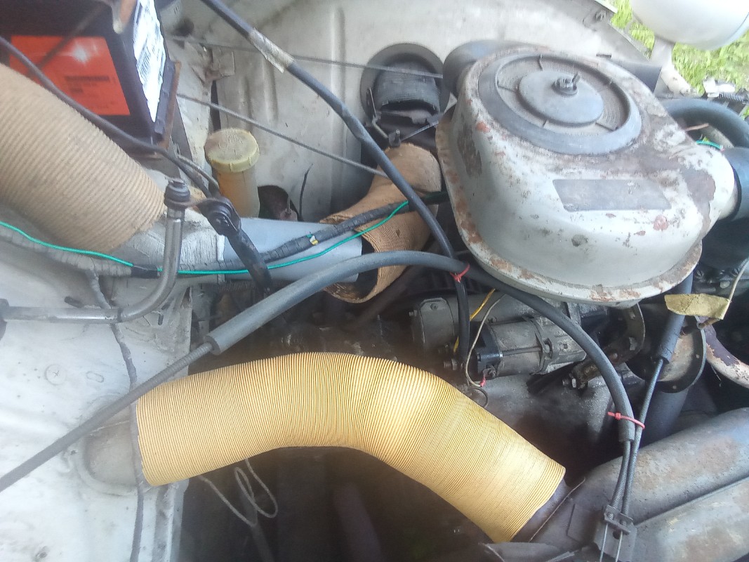

Bonjour, je possède une 2 cv4, de 1972 AZA2, mais je ne sais pas si l'ancien propriétaire l'aurait changée pour une 2 CV 6.
Je voudrais savoir également si le filtre à huile est le même ?
Voici quelques photos si j'arrive à les insérer.
Merci de votre précieuse aide.

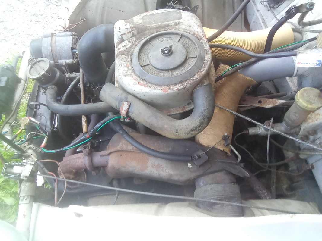

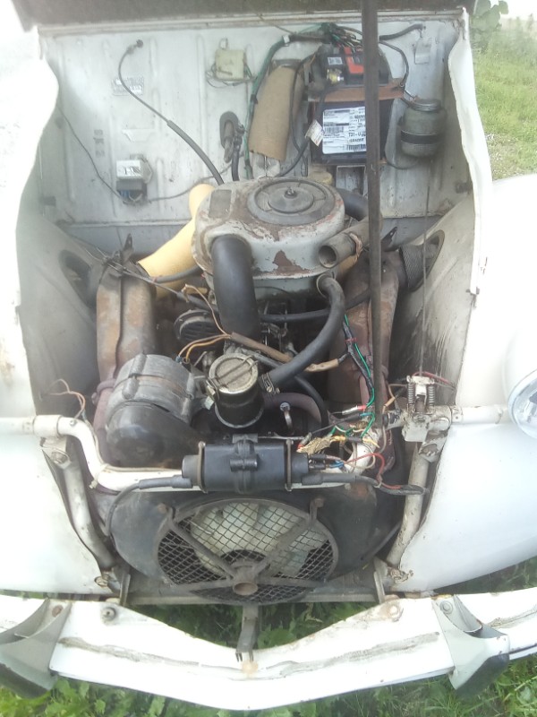

Alors vu que je possède une 2cv 4, sur la photo je dirai que c'est un moteur de 2cv6 car la grille du ventilateur a 4 écrous, et puis il n'y a pas de filtre à huile sur un 435cm2...

Au vue des photos, tu as un.moteur de 602cm3, on le reconnaît à la grille du ventilateur qui comporte 4 attaches au lieu de trois.
De plus tu parles de la présence d'un filtre à huile, la 2cv4 en était dépourvu.
Sur la 2cv6 les "boîtes à air du chauffage sont évasées vers l'extérieur alors qu'elles sont droite sur un 435cm2 et la tubulure est plus petite.

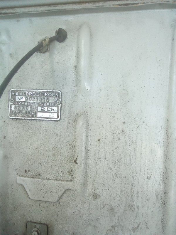

Y a t'il une plaque sur Le bloc moteur?
C'est une transformation qui est courante. Elle passe souvent inaperçue au CT mais sache que ce moteur est donné pour 3 CV fiscaux alors que sur ta carte grise il est stipulé 2cv fiscaux donc le véhicule est nol conforme devant la loi.
La marée chaussée ne t'ennuies pas car c'est difficile à voir et ils ne sont pas au courant.
Seul, peut-être en cas d'accident et en cas d'expertise, cela peut avoir une influence.
Bonne restauration, cette voiture a le droit d'avoir une nouvelle vie. Bravo.

Regarde aussi si tu as des amortisseurs à l'avant. A ma connaissance, les 2cv4 n'en avait pas. S'ils sont présents, c'est qu'il y a eu certainement changement de carte grise. Le pédalier est aussi un signe, si c'est une 2cv4, l'accélérateur n'est pas suspendu, c'est une tôle plate longue (qu'on peut enlever, je faisais ça quand je quittais la voiture comme antivol).
