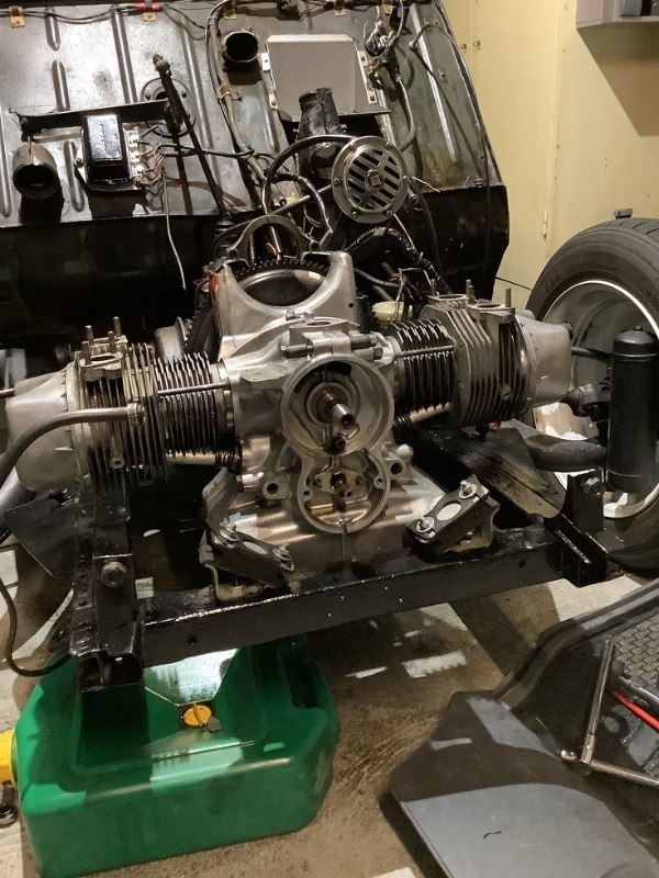

Le montage vient de commencer :
Démontage des soupapes en bon état pour décalaminage et rodage, test d'étanchéité à l'essence, elles sont nickelles.
Pose du moteur en ayant préalablement nettoyé le chassi avec quelques retouches peinture.
C'est plus facile ainsi de poser les pistons et les culasses (5 minutes pour les pistons)un peu plus long pour la première culasse : En suivant une vidéo, j'ai retiré les culbuteurs, pour bien la poser et la serrer en me servant des axes des culbuteurs, puis démontage d'un axe, mise en place du culbuteur, serrage, et démontage de l'autre axe pour remonter le deuxième culbuteur.
Tout fonctionne parfaitement en tournant le volant moteur, les soupapes s'ouvrent et se ferment. Je sens déjà une amélioration au niveau de la compression.
Je resserrerai bien les culasses après avoir mis l'araignée en place, réglage des culbuteurs et pose des joints couvercles.

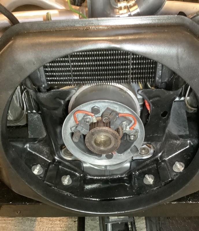

Le remontage a bien continué ce week-end, vérifications pour le radiateur d'huile et les conduites, puis la pose. Nettoyage de la dynamo, j'ai utilisé du nettoyant contact électrique, ça élimine bien le gras rien qu'avec le jet, essuyage très léger pour ne pas abimer les bobines. j'ai bien retiré le gras qu'il y avait sur les entrefers du stator, ça devait coller avec le rotor, j'ai peut-être gagné quelques chevaux...
Stator avant nettoyage.jpg (105.41 Kio) Vu 5364 fois
Pose de la dynamo, puis remise du capot principal. J'en ai profité pour mettre des charbons neufs.
