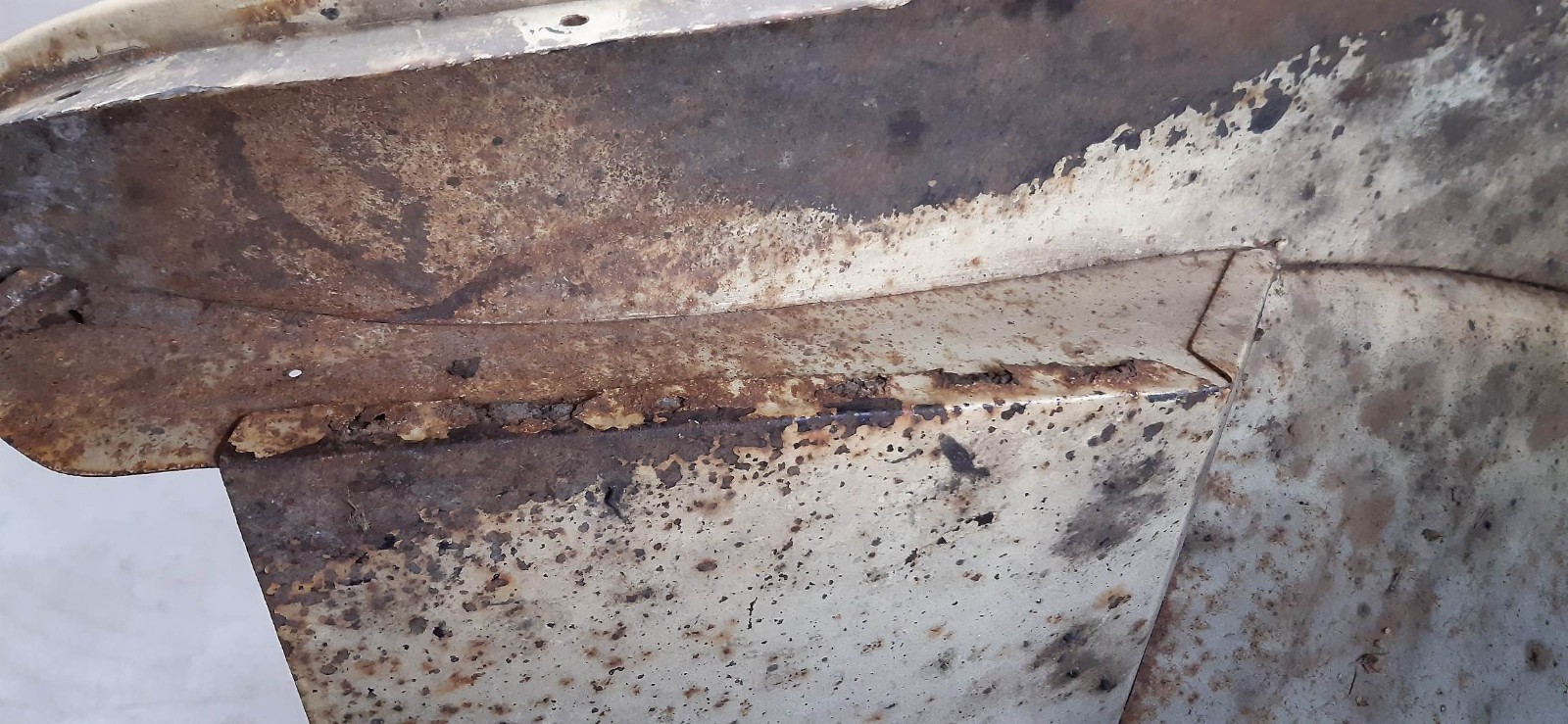

Ce matin, comme prévu, je me suis attaqué à la tôlerie.. En fait, je voulais faire un état des lieux des éléments.
J'ai donc déshabillé les portes, déposé les vitres, la serrurerie, les baguettes, et les joints. Sans trop d'efforts pour les joints, avec un burin un peu affiné et bien plat, en guise d'outil principal.
Eh bien, je ne suis pas déçu, la partie inférieure de chacun des éléments (portes et couvercle de malle) est pourrie, en miettes, en dentelles..
Et en photos (attention, éloignez les âmes sensibles
Les ailes avant ne sont pas en reste, la gauche est très abîmée
Je pense commander chez CIPERE les tôles de sertissage des joints de bas de porte pour essayer de réparer tout cela...
https://www.cipere.fr/fr/Alle/Alle/Tuer ... /ANR15230/
Avec deux de plus pour le coffre, qui est plus large que les portes...
Je vous dirai.
Bonne après-midi à tous
Je vous dirai.

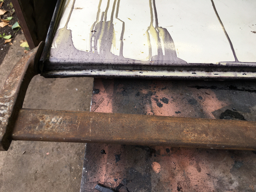

Ce matin, je me suis attelé à dérouiller et poncer quelques éléments, portes et couvercle de malle.
C'est un travail long et peu satisfaisant, car il en reste toujours "un peu plus" à faire... Il n'est donc jamais totalement terminé..
Bien sûr, il y a du travail de soudure à prévoir, et pas qu'un peu ! J'ai enlevé le mastic à l'intérieur des portes, et bien entendu, qui y a-t-il de caché sous le mastic ? Notre ennemie à tous, la rouille ! Encore du mastic ! Une fois le mastic gratté, on y voit un peu plus clair : Un peu de soudure à prévoir : Le couvercle de malle, une fois poncé, a ses parties les plus rouillées, enduites de FEROSE : Comme les portes, d'ailleurs : Au sujet de ce mastic à l'intérieur des portes : quel était son rôle, selon vous ?
Empêcher les tôles de vibrer ? Étanchéifier l'intérieur ?
Car les tôles verticales extérieures sont désormais détachées des membrures, comme si elles avaient été collées par le mastic... Je pensais y faire un point de soudure avant de mastiquer à nouveau...
Si vous avez des idées, merci de les partager !
Bon week-end à tous !
- Messages : 9751
Re: Etat des lieux de ma 2cv
Quand j'ai refait mes contre porte, je mebsuis posé la même question.
Simple observation donc, là où le mastic adhérait à la paroi, il me semblait qu'il y avait moins de vibrations que les portes pour lesquelles le mastic s'était decollé.
Je ne cache pas que cette pensée m'a comblée, donc je m'en suis satisfait.
- Messages : 7419
Bonjour, le mastic de l'intérieur des portes, évite que les renforts ne vibre, c'est en sorte un anti bruit, pourquoi Citroën ne les a pas soudé, mystère

Merci @Eric13190 , merci @CHARLYSTONE ,
Vous avez répondu à mes interrogations, merci !
Les points de soudure risquent peut-être de se voir ou d'entraîner des déformations sur la paroi verticale ?
Je pensais, de toute façon, avant de poser les panneaux intérieurs, coller des plaques anti-vibrations à ces endroits...

J'ai le même souci mastic cloqué et traces marron, je me suis posé les mêmes questions et vos réponses sont logiques, pas de vibrations et pourquoi pas une légère déformation avec les variations de températures comme les fûts de 200l. Je pense que ce n'est pas soudé car trop de boulot de masquage des traces de soudure à travers la tôle et déformation, une portière de ma charleston a été ressoudée c'est pas jojo. Jean-Pierre vas tu passer un coup de Seal 12 au pinceau pour refaire le joint?
- JPA_47
- Messages : 1754
- Ma deuche : 2CV AZAM 1966
- Localisation : 47 MARMANDE
C'est la question que je me posais, Eric. Il me reste du Seal 12, je pense que j'y passerai le fond du pot
Mais je suis loin d'en être à ce stade ! Il me faut souder toutes les feuillures inférieures qui supportent le joint, il y a quelques fêlures sur la tôle extérieure, et le couvercle de malle est pourri dans sa partie inférieure..
C'est la raison pour laquelle j'ai commencé par passer du FEROSE pour essayer de neutraliser l'oxydation, avant de commencer à souder.
Je repasserai une seconde couche de FEROSE en suivant...
Non, tu as raison, je ne pointerai pas la membrure intérieure sur la cloison extérieure.. Je risque trop de déformation des tôles, qui ne sont pas trop abîmées...
Bonne fin de journée !

Ce matin, rien de bien exaltant dans mes travaux.
D'abord, j'ai soudé les différentes cassures au niveau des serrures des portes avant, et de la charnière d'une porte arrière...
La serrure de la porte avant droite : Meulage avec l'outil de chez LIDL. Excellent pour les finitions : Résultats : La charnière de la porte arrière gauche.J'ai enlevé le rivet d'origine, car la tôle arrière est pourrie : Avec un serre-joint, je cale la porte à la table : Je positionne un bout de cuivre assez épais sous la tôle à souder (cette méthode permet de faire baisser la température, et ainsi, évite, autant que possible, de percer les tôles fines !) Une fois soudées, je repasse une autre couche de FEROSE sur les soudures, et comme j'en avais préparé trop, j'en repasse un peu partout ! Le couvercle de malle est lui aussi bien atteint ! J'attends maintenant les profilés fixant les joints inférieurs pour les souder. Une fois poncées et préparées, les portes seront prêtes à être apprêtées...
Je vous dirai !
Bonne journée à tous !
