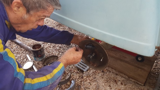

Hello,
nous sommes donc le 18/11 et comme convenu, petite journée mécanique avec @robert48 que je ne remercierai pas assez, pour m'avoir donné de son temps et partagé son expérience !
Je repars donc avec :
- des garnitures AR neuves QUI NE HURLENT PLUS, dès que j'arrive au rond-point. Ca devient un plaisir de freiner dans ces conditions ! Elles ne font que chanter un tout petit peu en fin de freinage, mais franchement, même si l'ancien (avec tout le respect que je te dois, Robert !) n'est pas entièrement satisfait, moi, je m'en contente LAAAAARGEMENT !
Donc, je confirme ce qui a déjà été dit : vive les garnitures TRW !
- des pastilles de frein à main neuve, bien que les anciennes n'étaient pas si usées que ça.
- les plaquettes AV en place avant l'intervention car elles n'étaient quasi pas usées non plus. Du coup, j'aurai les neuves pour la prochaines fois.
- des amortisseurs neufs : je ne me suis pas trop aperçu de la différence parce que je crois que les anciens n'étaient pas si HS que ça et que je ne sais pas si je saurais faire la différence !

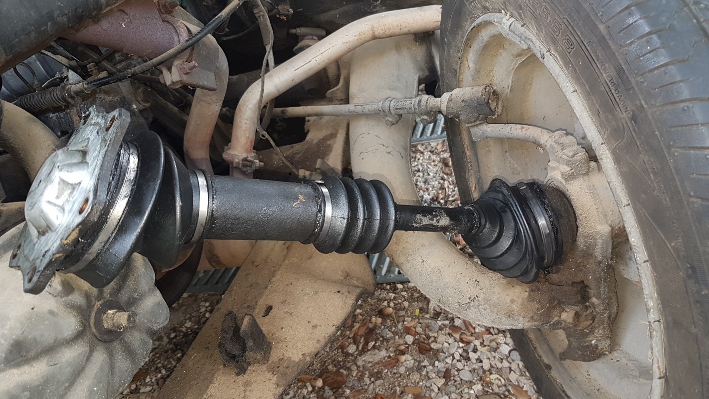

- des manchons de cardans tout neufs et plein de graisse. Il était temps de les changer, l'un d'eux étaient même ouvert !
- un filtre à huile et une huile toute neuve
- une huile de boite toute neuve aussi !
Bref, j'ai passé une excellente journée, bien remplie tant en travail effectué qu'en expérience.
Merci encore Robert ! :pouce:

Bonjour c'était bien de bricoler ensemble maintenant la deuche aurait besoin de graisser les pivots ,les manchons de cardan ont eu assez de graisse il te reste à regarder les hauteurs de caisse bonne continuation robert.

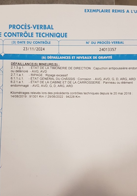

TA DA !!!
Merci Robert !

Bravo Nicolas et Robert, c'est passé ! :clap:
Début de réveil
Messages : 6844
Re: Réfection du freinage sur ma 2cv : je vais avoir besoin d'aide !
BRAVO :clap: examin réussi :pouce:

Apparemment il va falloir bientôt décaisser , c'est un peu plus de boulot que pour les freins pour arrêter toutes cette rouille. :siffle:
( Sans vouloir te saper le moral )

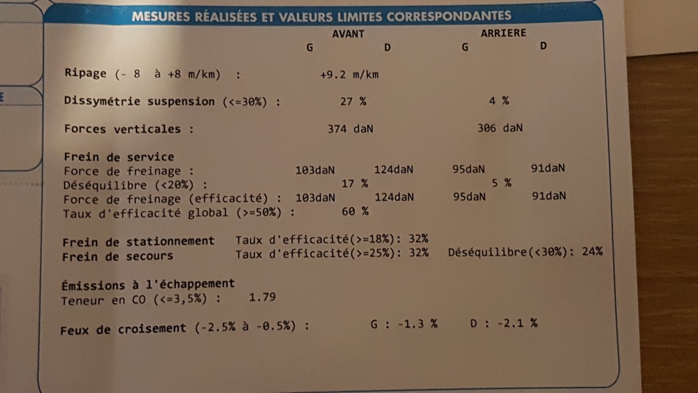

Bonjour c'est bien tu as les valeurs de freinage arrière déshequilibre?
Messages : 16368
robert48 a écrit : 25 nov. 2024, 19:59 Bonjour c'est bien tu as les valeurs de freinage arrière déshequilibre?
Les voilà !!

Bonjour il faudra peut être changer les joints toriques des étriers mais tes disques ne sont pas usés ce serait dommage de les changer alors qu'ils ne sont que gras,de plus tu dois avoir une bombe nettoyant freins,c'est peut être l'origine de la baisse de niveau du LHM.

OUI on va programmer ça,pour le désequilibre des freins la tolerance est de 30% toi c'est 21% il y a de la marge.
