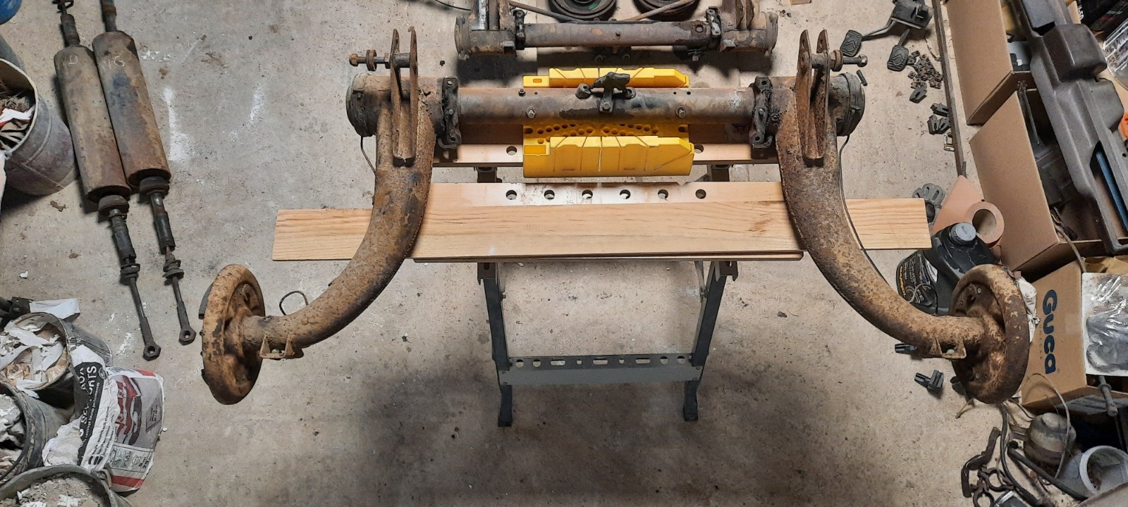

J'ai décapé le train avant en profitant du soleil hivernal 😎
J'ai déposé les 2 batteurs que j'ai testé et il semblent bien faire le travail donc je repeindrai le tout et je les reposerai.
Et hier soir j'ai déposé les 2 conduites de freins en spires du train arrière pour pouvoir le traiter plus facilement et je le peindrai également.
Les 2 conduites seront changées pour être tranquille.
Pour me faciliter la repose des nouvelles j'ai fait passé un câble électrique dans les trous de sortie des raccords pour pouvoir les engager plus facilement.

Sur la photo du chassis, entre les reflets et la peinture, je n'arrive pas à comprendre : le moiré est lié aux reflets des nuages, où il y a 2 produits distincts ?

Il y a bien le reflet des nuages...mais le produit Brunox devient noir en séchant (à gauche sur la photo) et sur la partie à droite de la photo (la tole avec les ouïes sous le moteur) c'est une première couche d'apprêt en zinc car la tôle a été refabriquée et soudée.

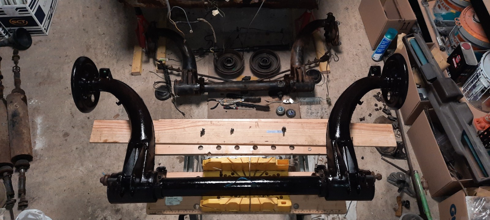

Et ce soir, une couche de ce même produit sur le train arrière.
Quelques minutes seulement séparent les deux photos 😮

Ce soir deuxième couche sur le train arrière et première sur le train avant. Ça sent bon dans le garage 😶‍🌫️

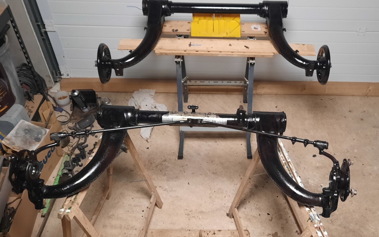

Aujourd'hui c'était peinture noire brillante sur les 2 trains les deux couches sont faites.

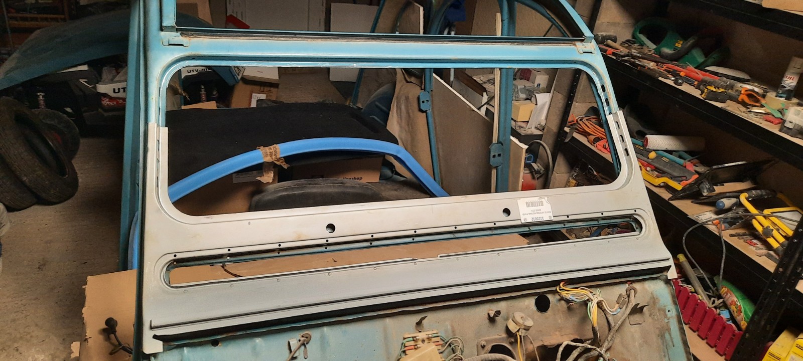

Le temps que ça sèche j'ai déposé les derniers éléments et capitonnage de la caisse, le faisceau est complètement déposé. Il ne reste que le câblage qui va à l'arrière et qui passe par le montant gauche
