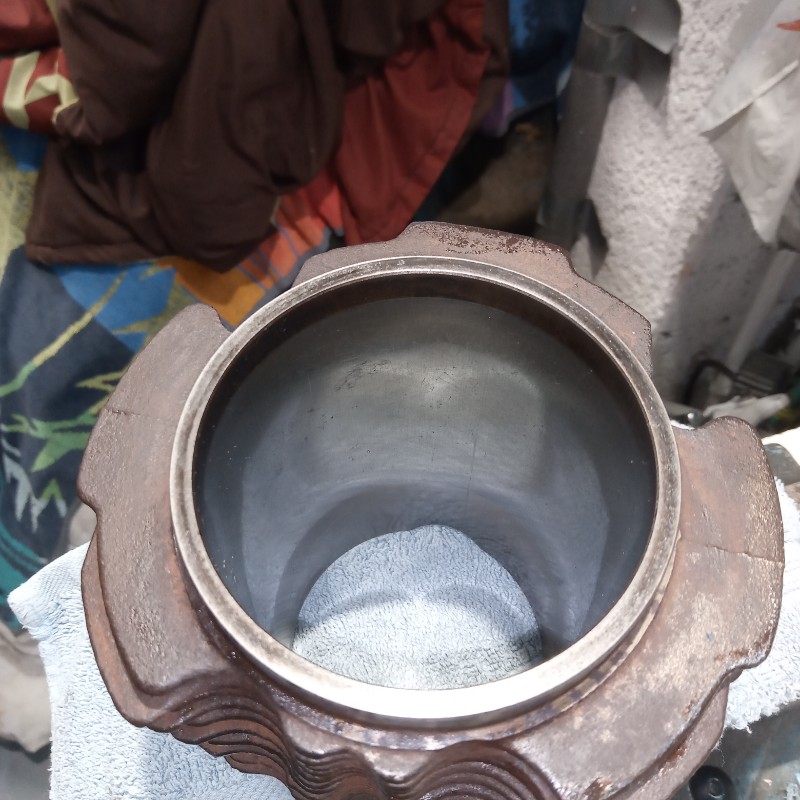

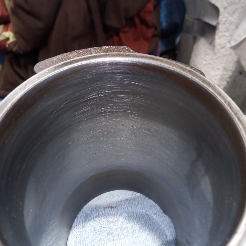

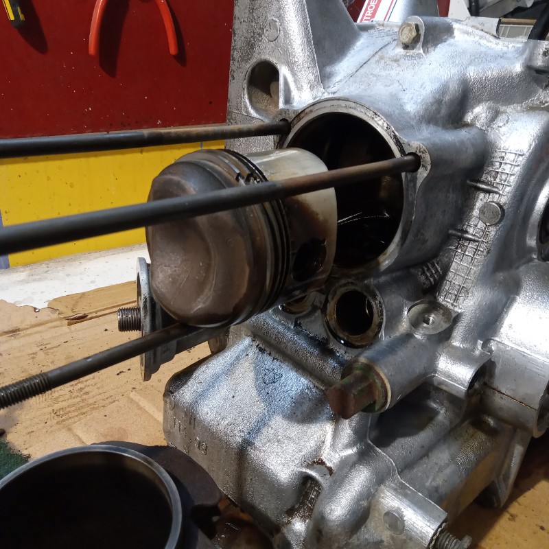

Segments et chemise.
J'ai oublié de prendre des photos de la pose des segments, j'étais au taquet ! 🤣
Par contre, j'ai des photos du deglassage des chemises de pistons.
Python26
