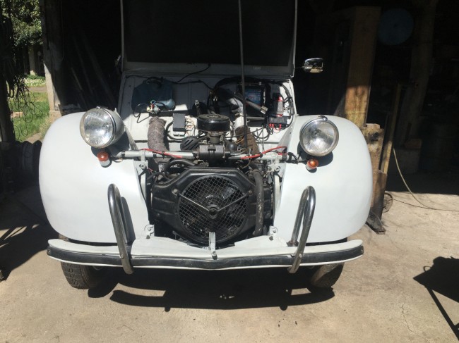

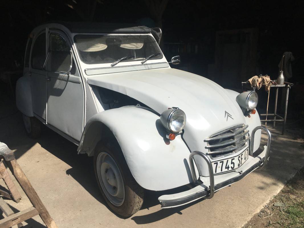

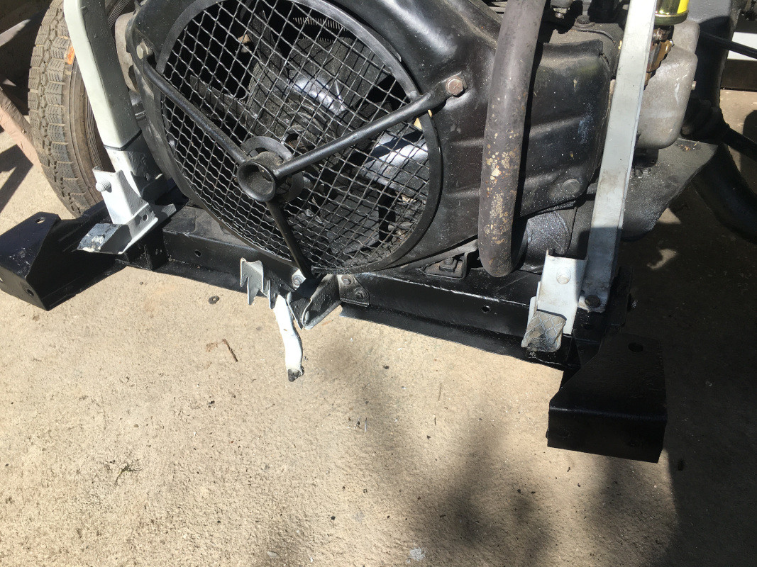

J'ai terminé d'équiper le capot avec sa grille et sa calandre, sans trop de soucis :
J'ai par contre, eu du mal à l'insérer dans sa charnière, malgré une légère lubrification à l'huile de vaseline : j'ai du pousser comme un bœuf !
Encore une fin de matinée décevante : je pensais ensuite placer les ailes, et ainsi régler hauteurs et phares..

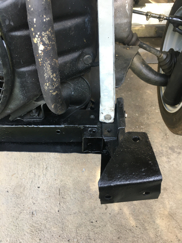

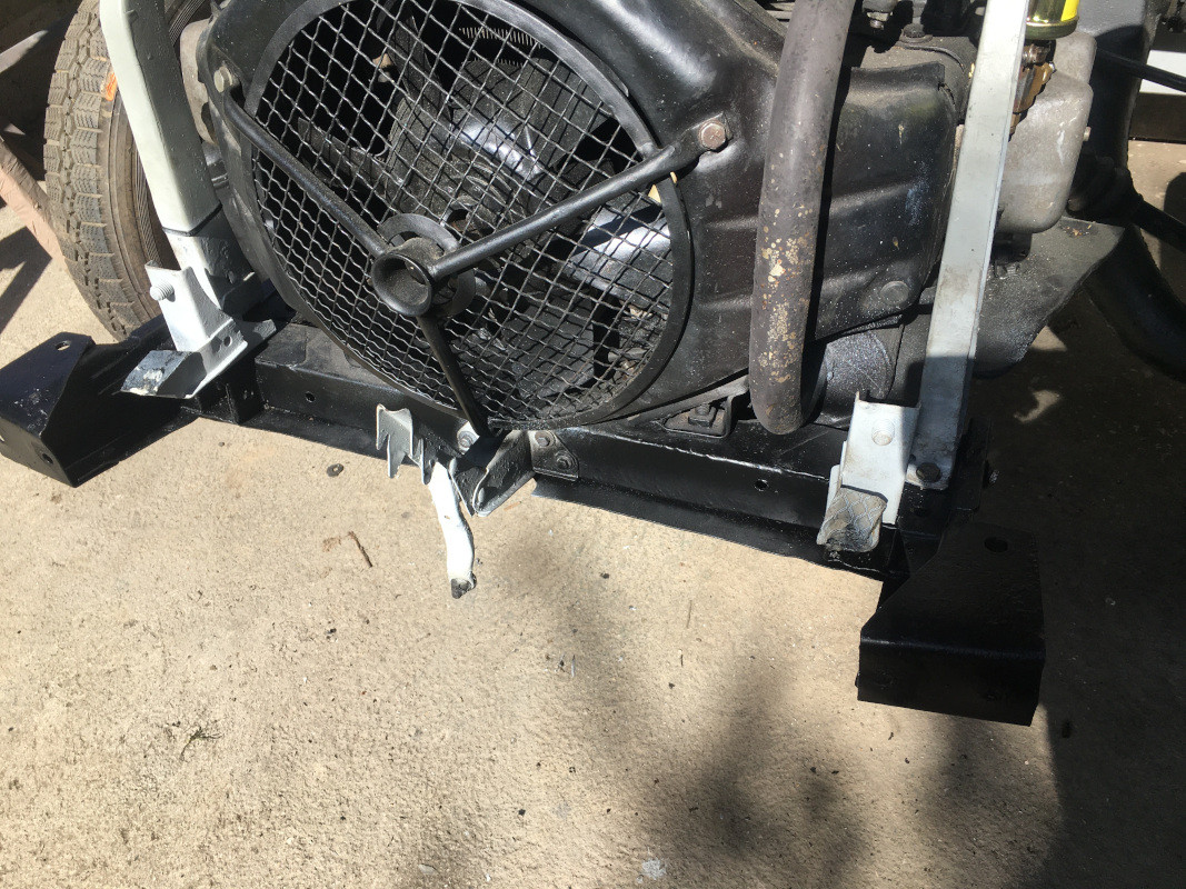

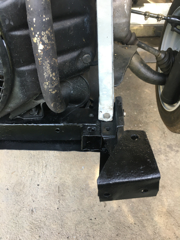

Que nenni ! Je n'ai pas pu monter l'aile droite, la barre des phares est en retrait de 3 cm !!! Grrr !
Il m'a fallu donc démonter le pare-chocs, découper la tôle que j'avais ajoutée (!), repercer les trous des tampons inférieurs du capot, et bien sûr, repeindre tout ce petit monde...
Je me suis dit que la remise en état de ce pare-chocs fut, tout au long du processus, une véritable contre-performance :(
Je n'ai plus eu le temps de reposer ensuite la barre des phares, je n'arrivais pas à visser les vis de fixation... Petite pause,nous verrons la suite samedi prochain !

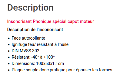

Le grand isolant est vendu "Ignifuge feu/ résistant à l'huile DIN MVSS 302"
Capture d’écran du 2025-04-03 11-41-57.png (38.61 Kio) Vu 4695 fois
Pour me rassurer un peu ;)
Bonne journée à tous !

Ce matin, à la fois de bonnes choses et une déception...

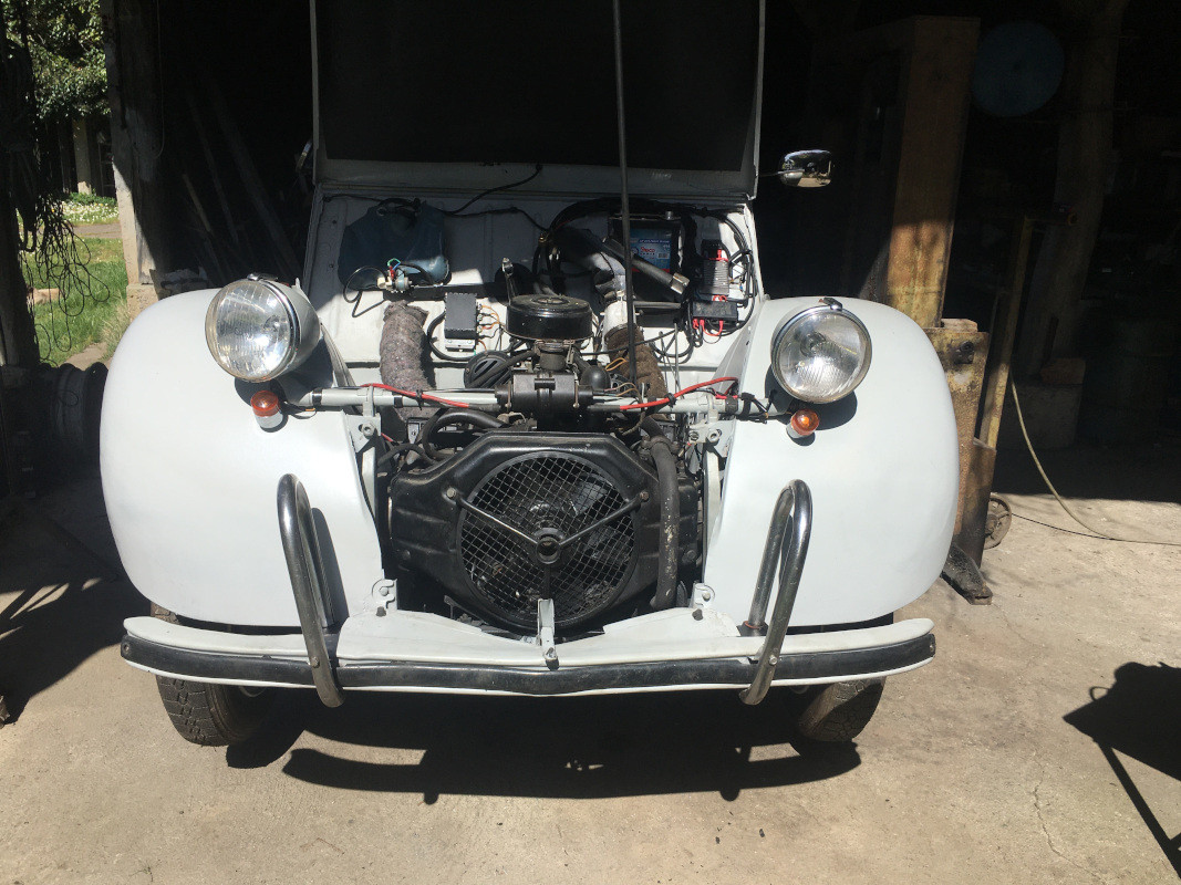

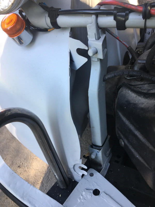

J'ai réussi à ajuster les supports de pare-chocs et la barre de phare.
Eh bien, j'avais fait ce montage : barre des phares insérée dans les supports de pare-chocs :
L'aile ne rentre pas !
Alors, que c'est ce montage qui est le bon. La barre des phares est à côté des supports de pare-chocs :

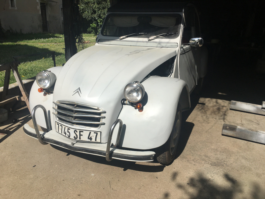

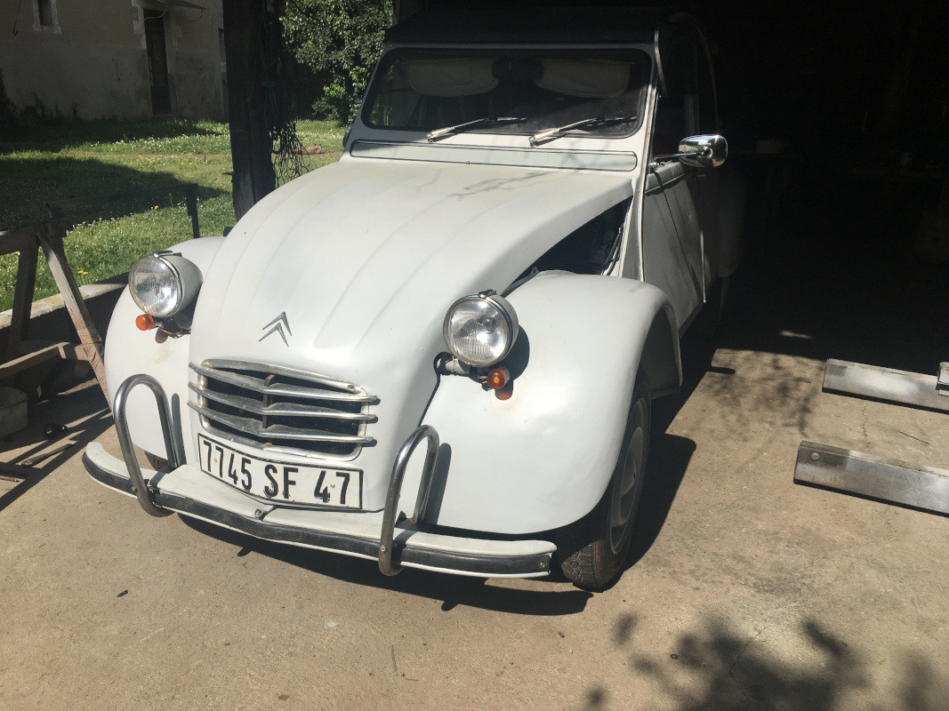

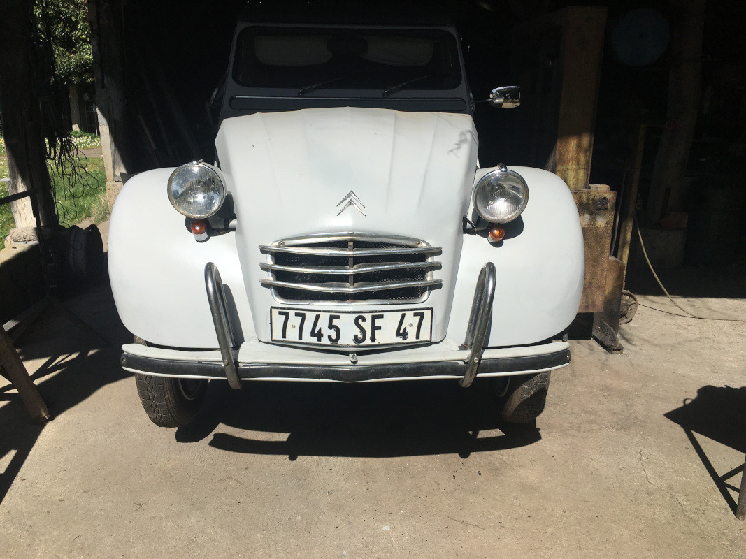

Une fois les ailes en place (la droite n'est pas vissée..), c'est plutôt bien :
Le capot ferme bien et s'ajuste sans souci :

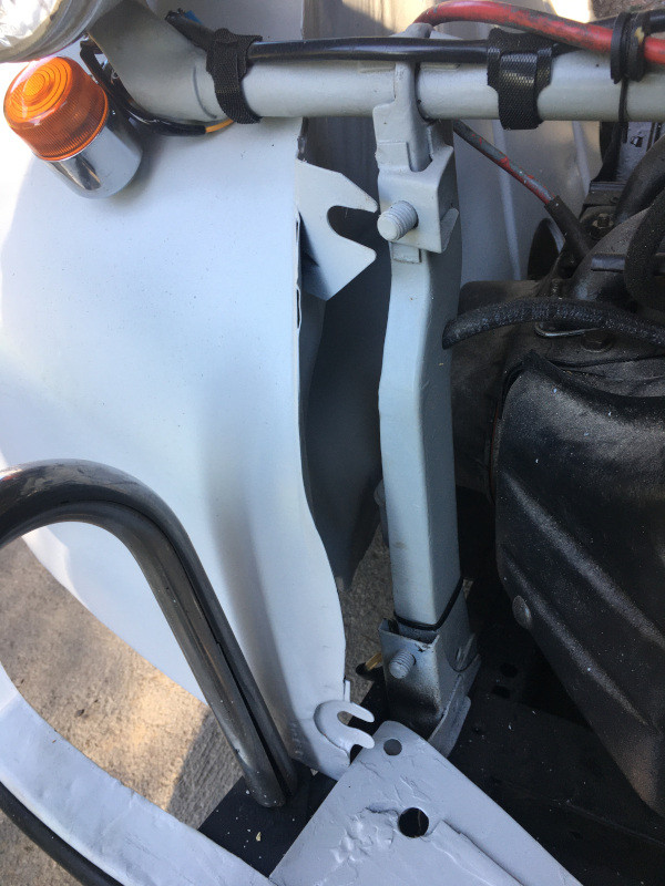

Mais les clignotants avant touchent les ailes !!! Je vais devoir les déplacer un peu en avant, sur l'extérieur...

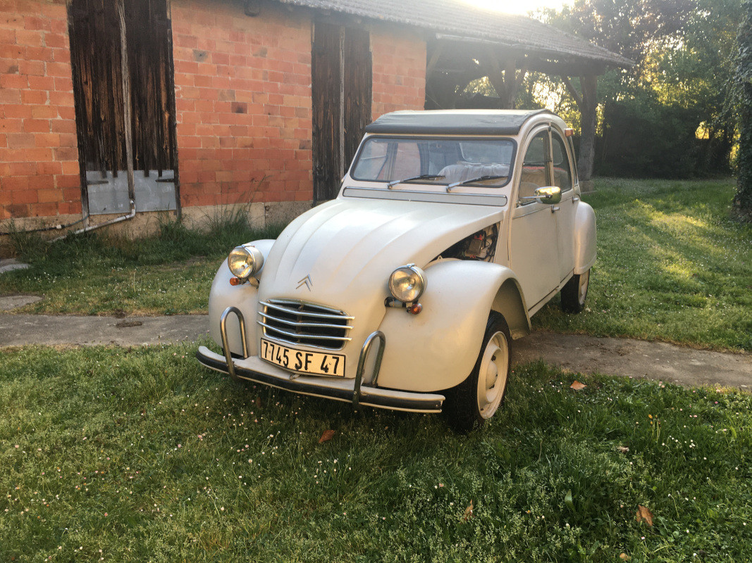

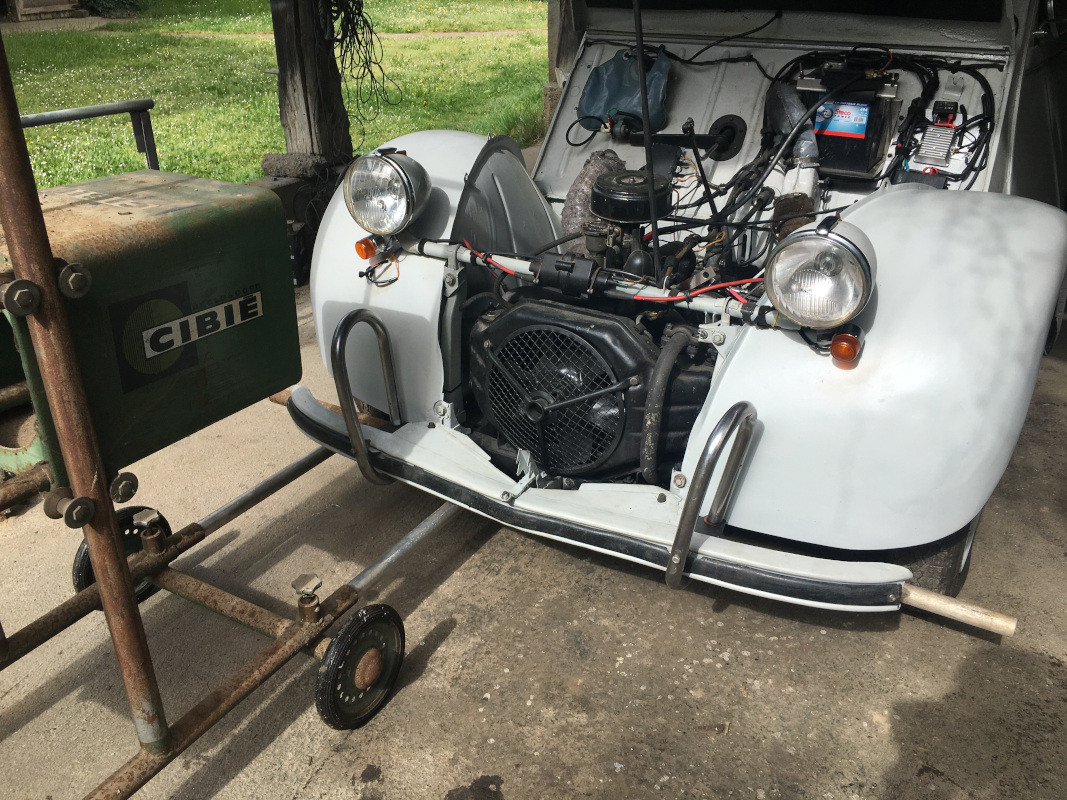

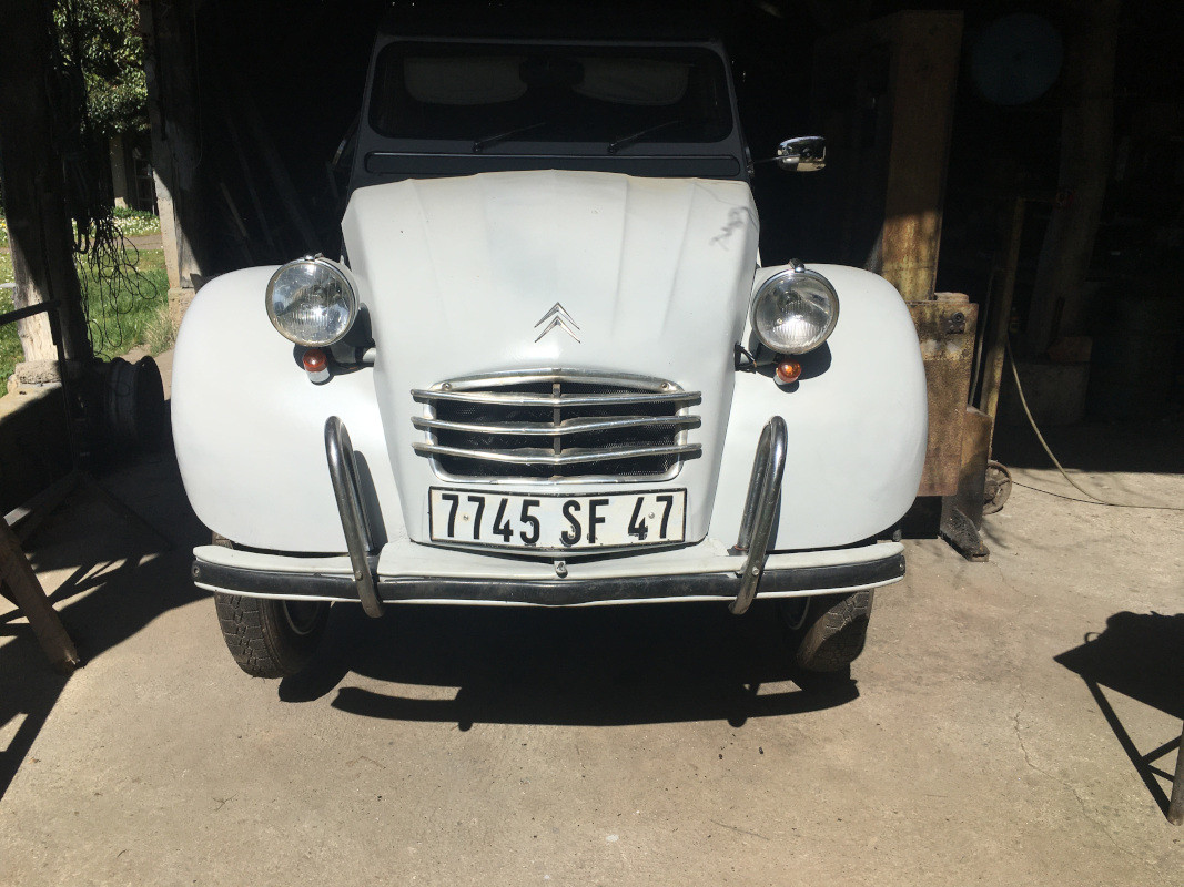

Ce matin, j'ai du déplacer la fixation, comme je vous le disais, des deux indicateurs de changement de direction avant.
J'ai formé deux petites pattes, que j'ai vissées sur la vis inférieure de chaque phare, pour déporter les indicateurs un peu plus loin des ailes avant, dont j'ai passé chaque écrou au taraud 12x1,75 car je n'arrivais pas à les serrer correctement...
J'ai ensuite peaufiné le réglage des hauteurs de caisse, puis réglé les phares.
Je suis satisfait des lampes achetées chez LASERCAR : la focale est bonne et la ligne des feux de croisement est bien dessinée, malgré des déflecteurs en mauvais état. Le fabriquant affirme que ses lampes sont munies de leur propre déflecteur, elles n'ont pas besoin, en principe, ni de parabole réfléchissante ni même de verre...
https://www.lasercar.fr/feux-avant-led/ ... leur-jaune
L'ensemble ne présente pas trop mal et est fonctionnel :

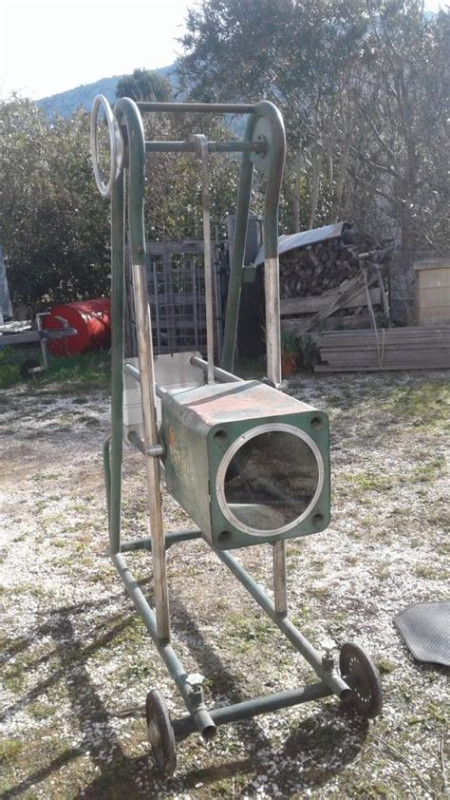

Cool ton appareil pour le réglage de la hauteur de phares. Tu crois que tu pourrais nous le présenter un peut plus en détails. Je suis carrément fan de ce genre de matériel.
Pour les armortisseurs Burton, normalement tu ne seras pas déçu.
Mikaël
Messages : 1650
Re: Etat des lieux de ma 2cv
Bonsoir @Mikey 71 , bonsoir à tous,

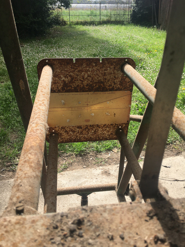

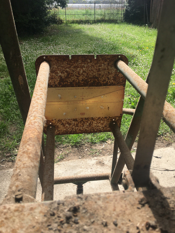

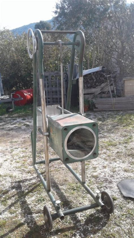

C'est un appareil très simple, hérité de mon père. Il date de 1968
Je ferai d'autres photos, si cela vous intéresse.
Là, je viens de retrouver et de scanner la notice, pour vous faire comprendre comment fonctionne l'appareil.
C'est une grosse lentille montée sur roues, que l'on place devant le phare à régler.
Le faisceau émis par la lampe se matérialise soit par un "focus" pour les feux de route, soit par une ligne brisée (pour les feux de croisement).
On les voit sur une échelle, placée au fond de l'appareil, et on règle le phare pour que la ligne brisée du feu de croisement soit alignée avec la ligne de l'échelle fixe.
Notice :
Simple et efficace !
Bonne soirée à tous !

Merci Jean-Pierre. Simple et efficace, comme tu dis. J’adore ce genre de vieux appareil.

Moi, ce que je trouve bien, c'est que tu aies pu hérité de cet appareil et de sa documentation.
Et accessoirement de partager le tout.
C'est intéressant

Je n'utilise d'ailleurs (presque) que ce type d'outillage, souvent hérité de mon père et parfois, de mon grand-père...
@PLUX : si tu n'as pas compris, c'est d'abord parce que j'ai mal expliqué le fonctionnement de l'appareil.
Cela dit, c'est si simple d'utilisation que l'on n'a pas besoin de savoir comment ça fonctionne : il suffit de regarder et d'aligner, en tournant le phare, le faisceau lumineux sur les lignes du fond.
Il faudrait des travaux pratiques...
C'est d'ailleurs de ce type d'appareil dont se servaient les forces de l'ordre, à l'entrée de l'hiver, pour vérifier et éventuellement régler les projecteurs des automobiles.
Une autre époque :content:

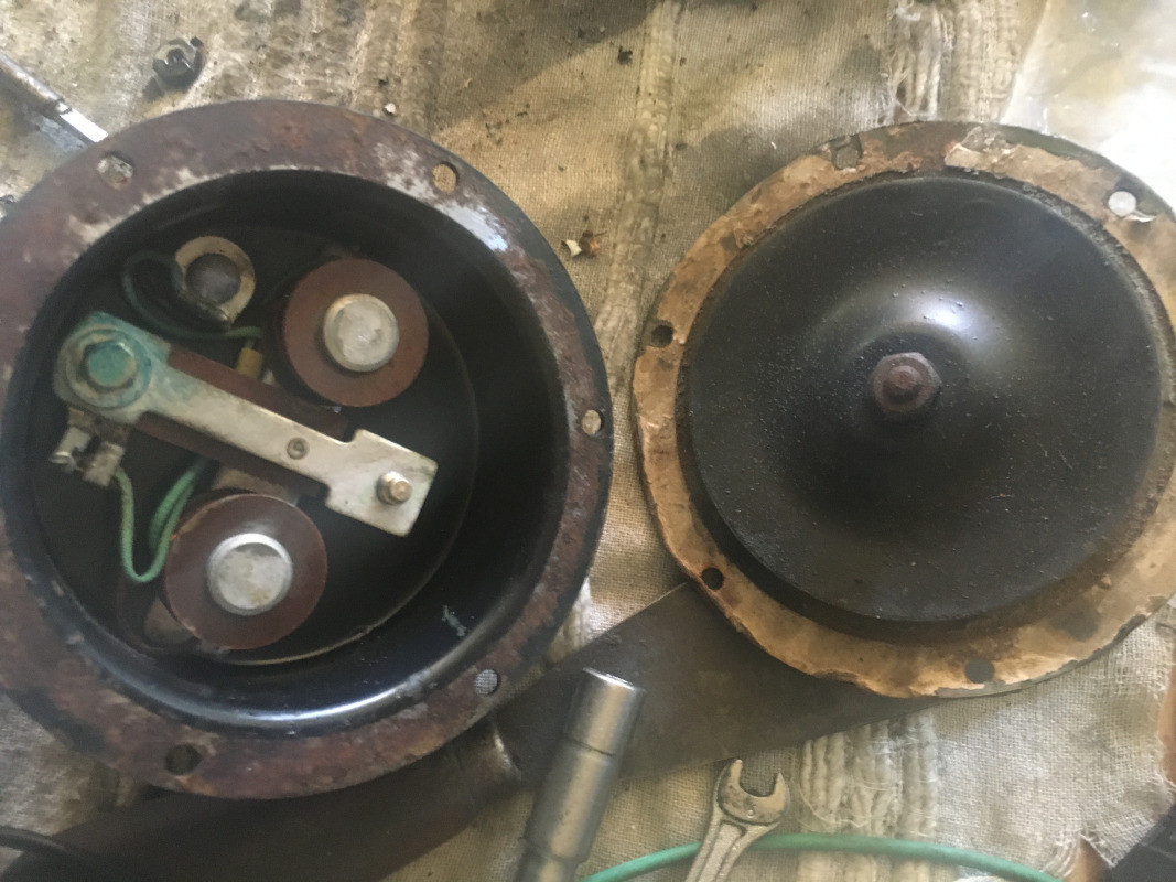

J'ai quand même fait, "sur circuit" ;-) quelques centaines de mètres pour savoir si le compteur de vitesses fonctionnait, si elle freinait droit et si la direction était suffisamment réactive. Cette dernière me parait un peu trop "ferme", je pense avoir trop serré la vis de rattrappage de jeu, située sous l'essieu (et inacessible sans démontage !)
J'ai eu juste le temps de démonter les avertisseurs sonores : aucun ne fonctionne ! D'ailleurs, je me demande si l'un d'entre eux n'est pas en 12V ???:
Ce genre de dispositif n'est quand même pas extraordinairement compliqué, il ressemble à l'intérieur d'un haut-parleur.
Et ces bobines, par construction, sont inusables...
Je pensais que les deux fiches correspondaient aux deux tons de l'appareil (ville et route, comme la législation l'exigeait à l'époque) mais je me demande si l'une des bornes n'est pas branchée à la masse, l'autre au positif.
En tout cas, j'ai gratté le point de contact, et il n'y a aucune étincelle qui jaillit !
Je vais démonter les bobines, je vous dirai !
Bonne après-midi à tous !
