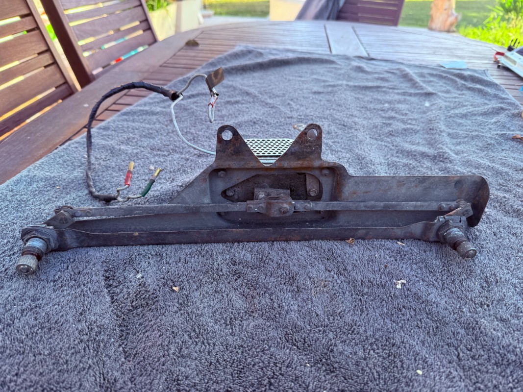

Ensuite défaire les 2 vis qui maintiennent le support moteur sur le tablier intérieur et extraire le tout bien parallèle car ça passe juste. Vous avez le support en main avec le moteur et le mécanisme dessus.
A ce stade, j’en ai profité pour démonter le volet d’aération et sa grille afin de lui refaire une beauté (huilage du joint, nettoyage, peinture de la grille, dérouillage des écrous de la grille (c’est du 5,5mm, donc il faut le matos car à la pince vous en avez pour 10 ans, je crois qu’il y a 12 écrous !).
J’ai également repeint le collecteur d’air et par la même occasion la boule du levier de vitesse puis passé du net chrome sur le jonc du volet et sur la bague entre les deux demies-boules du levier de vitesses.

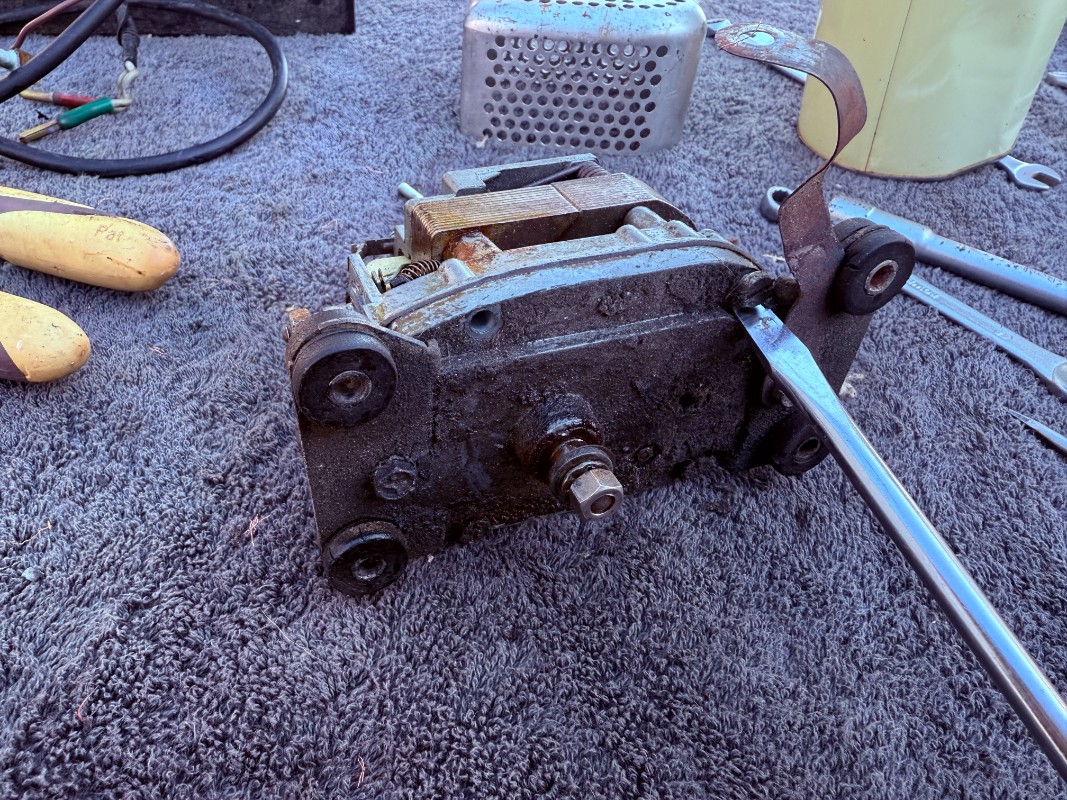

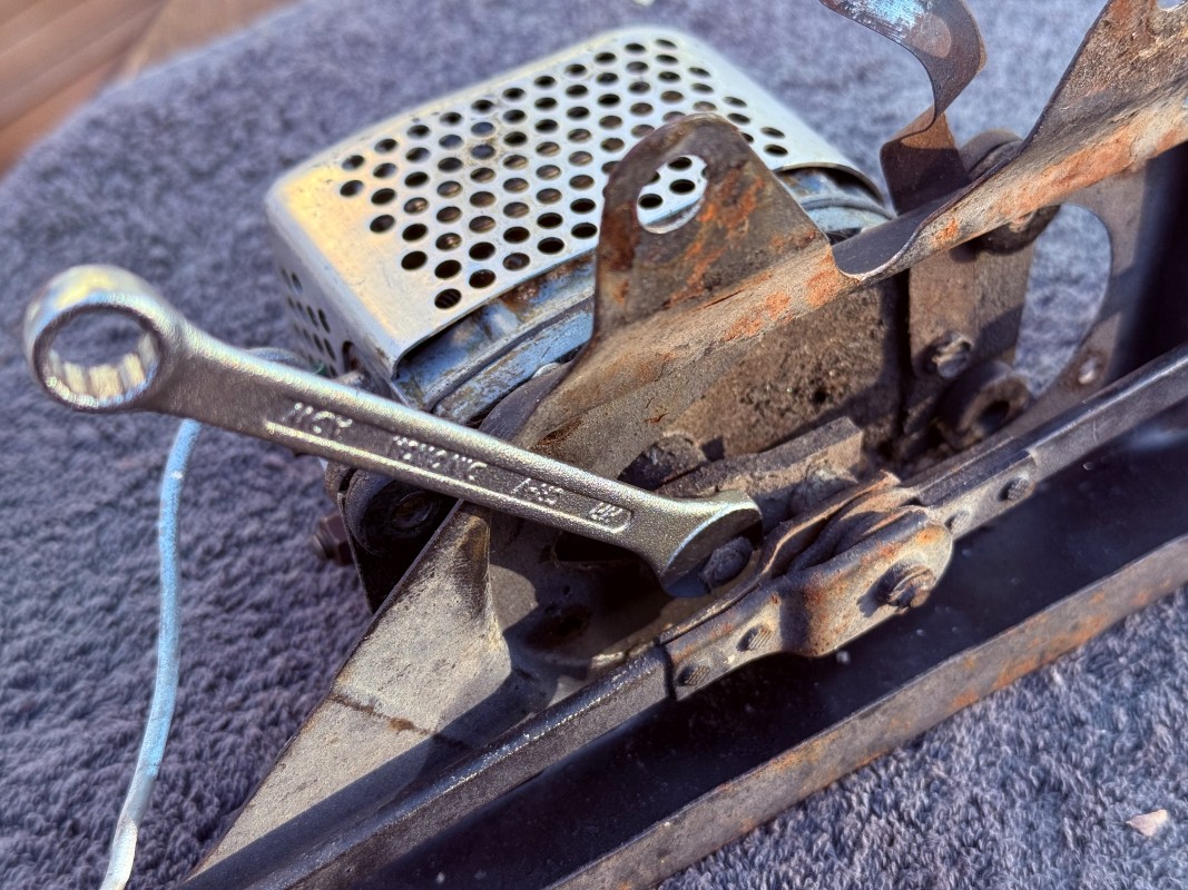

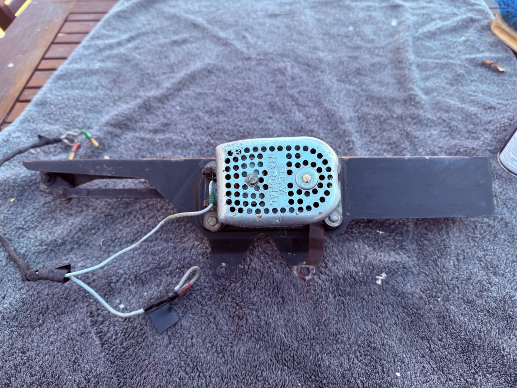

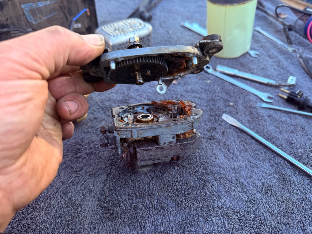

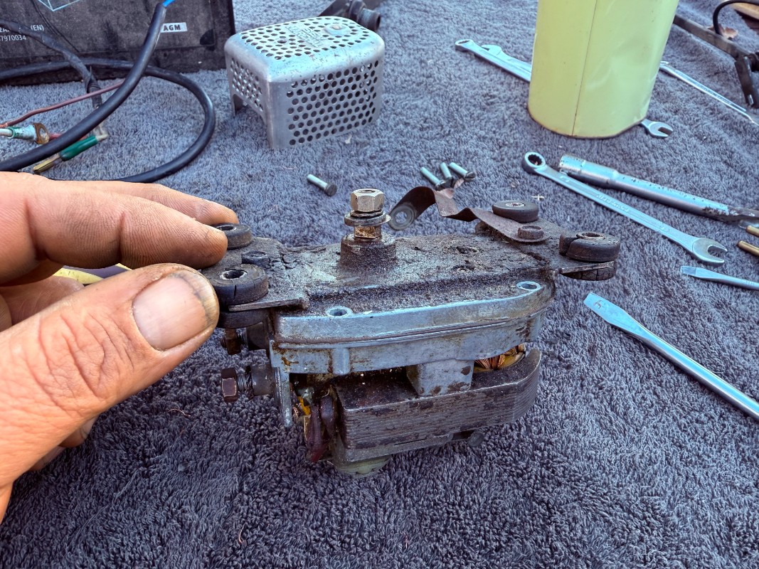

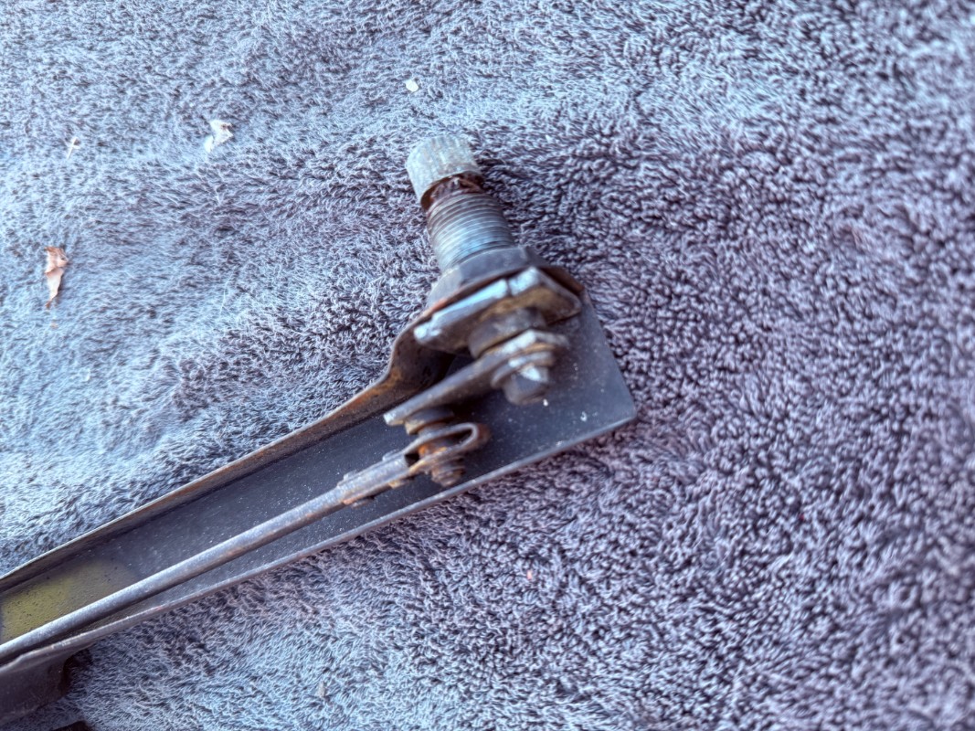

Détacher le mécanisme de mouvement en retirant les 2 écrous de 8 de chaque arbre (retirer les arbres d’entrainement des essuie-glaces en repérant les pièces dans l’ordre ; il faut faire levier avec deux tournevis plats car c’est un peu rentré en force).

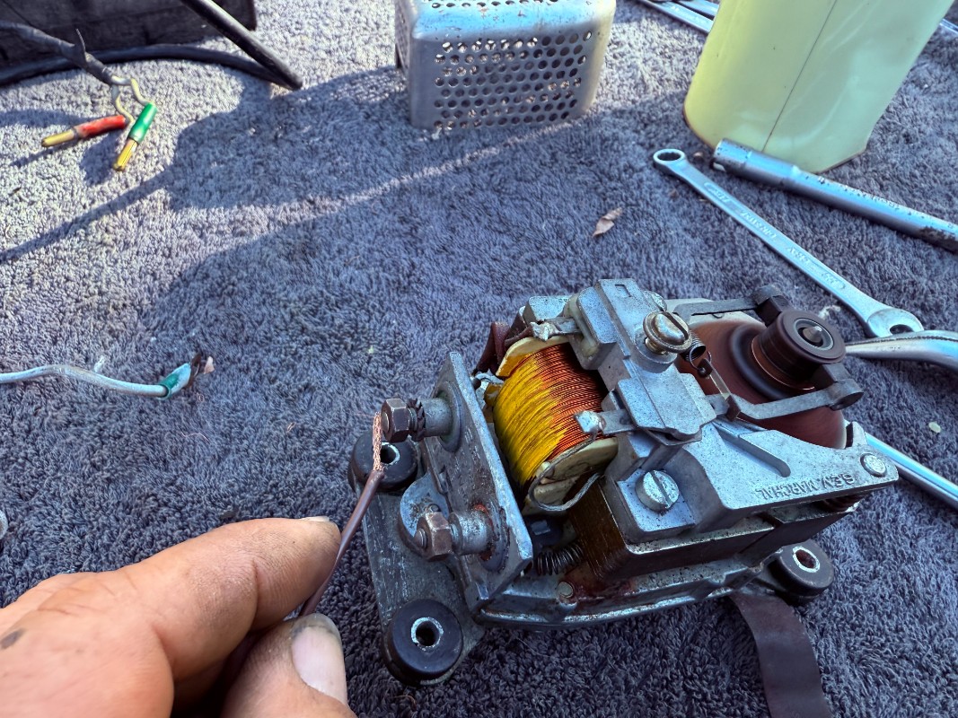

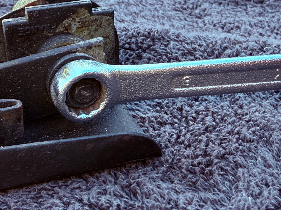

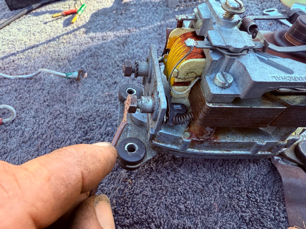

Détacher le mécanisme du moteur (clé allen de 8)
Une fois le tout en mains, défaire le moteur par les 4 écrous/boulons avec clé de 7 de chaque côté.

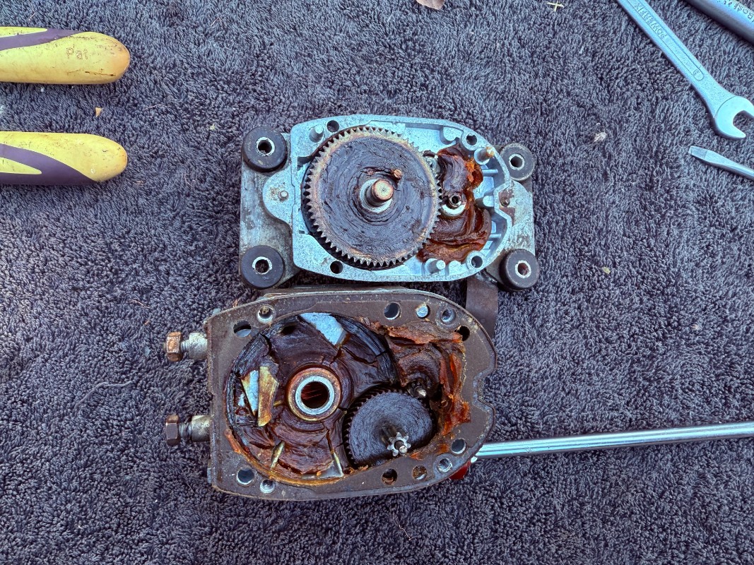

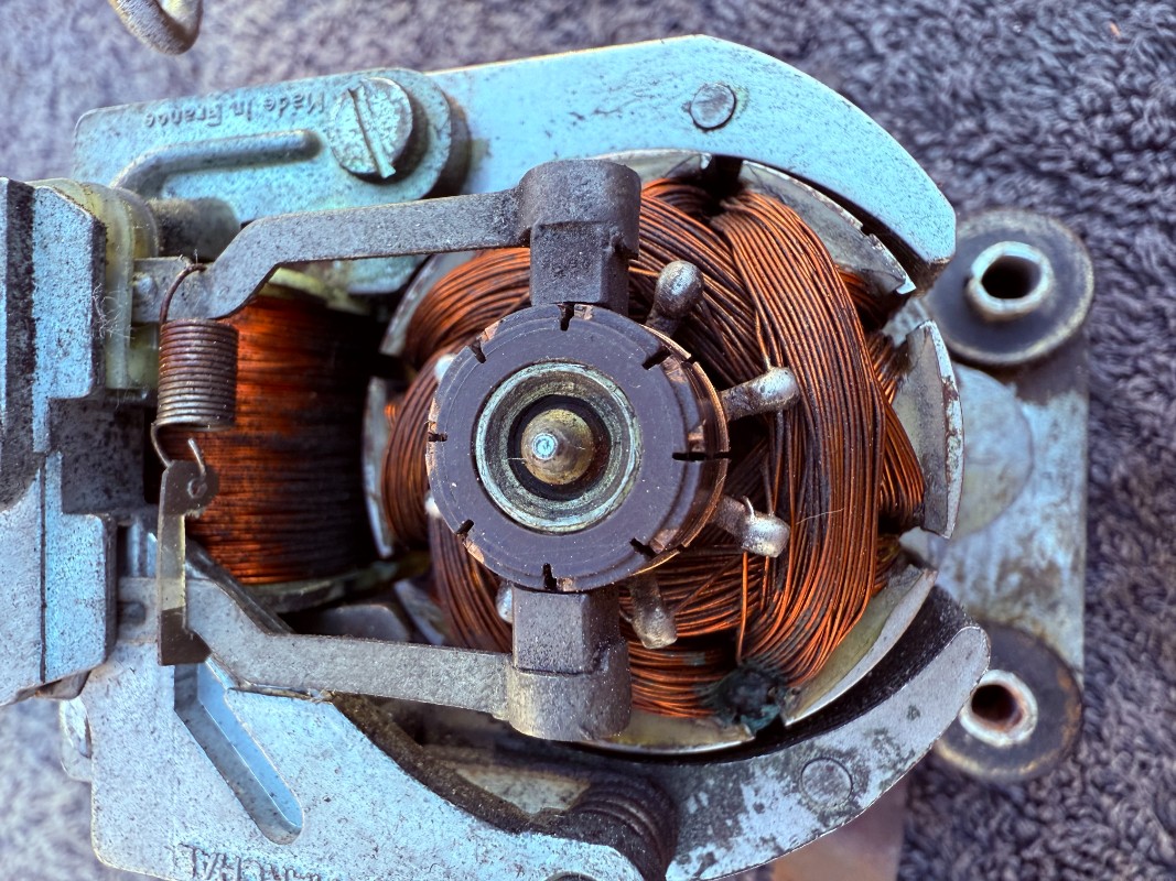

Démonter le couvercle moteur en enlevant les 4 vis (peu serrées).

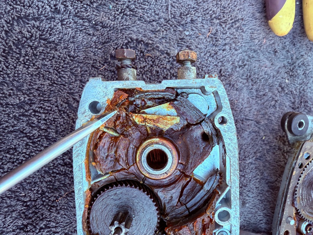

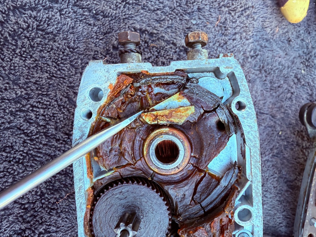

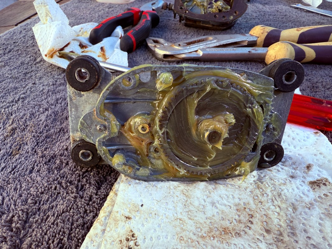

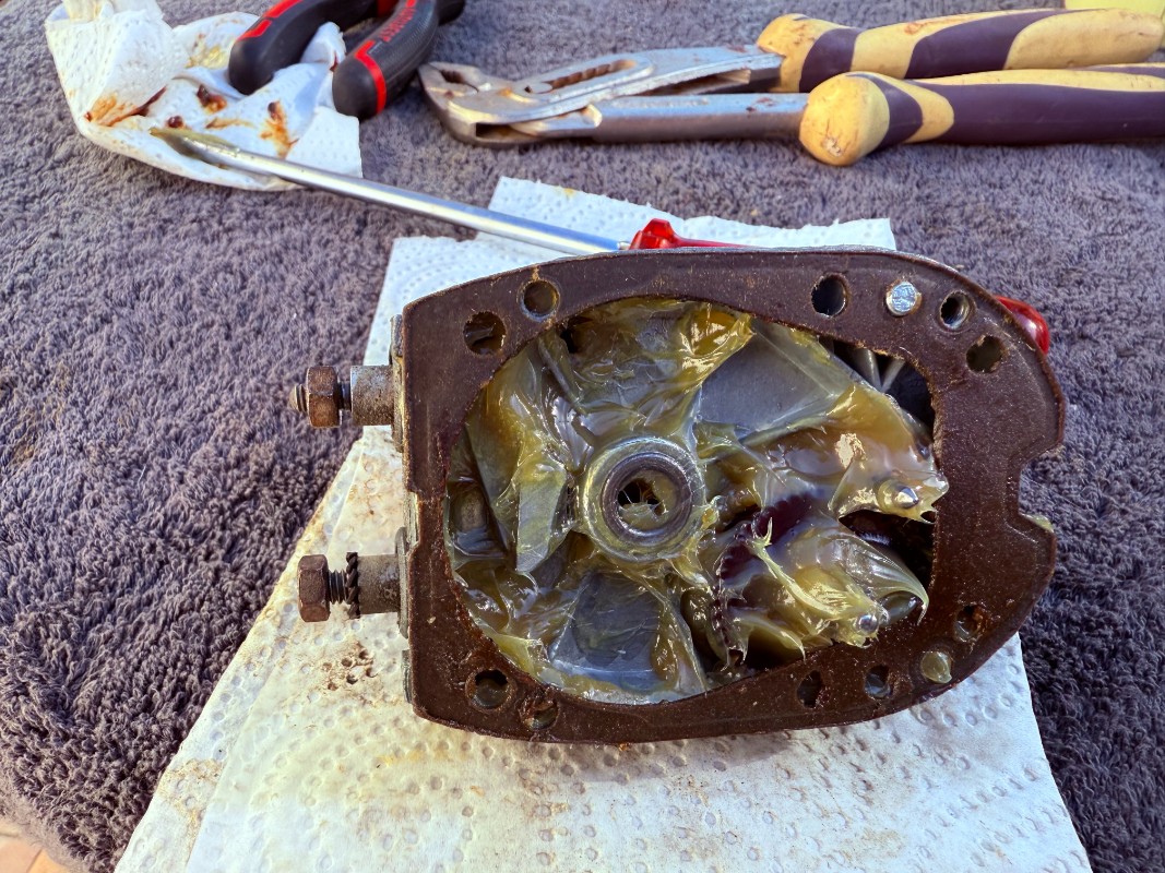

Ensuite enlever toute l’ancienne graisse qui a figé et qui bloque le mécanise ou le freine.

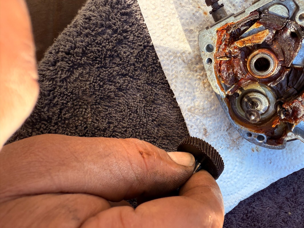

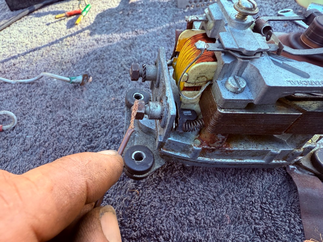

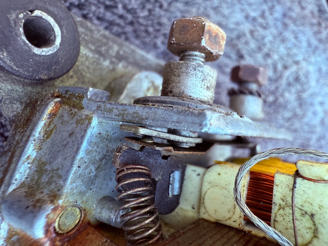

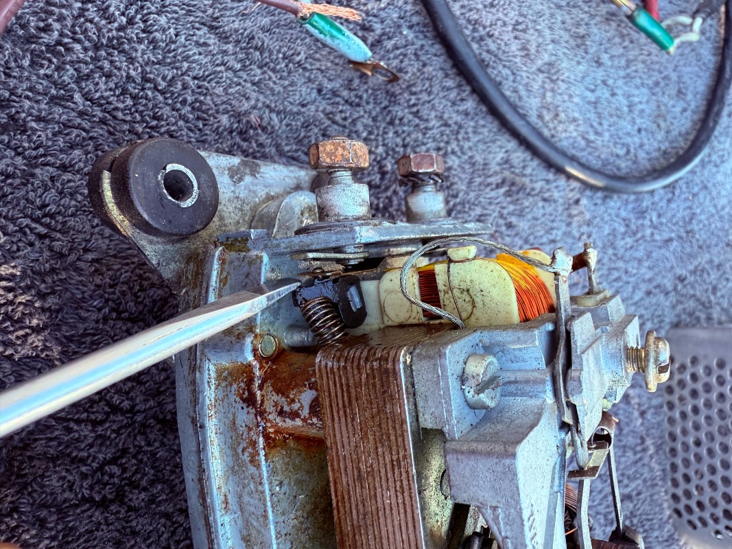

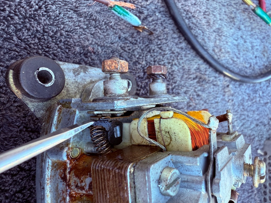

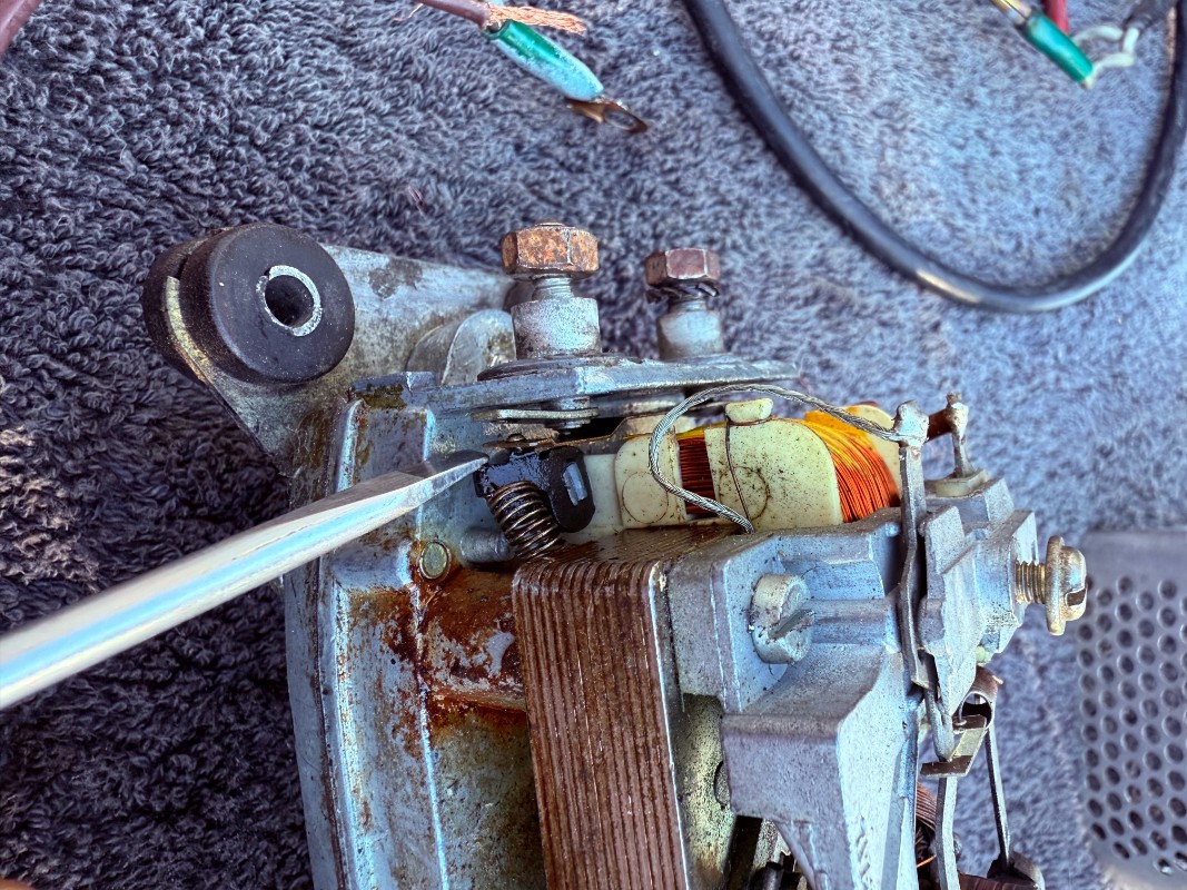

On voit le mécanisme d’arrêt des essuie-glaces qui est actionné par la cosse rouge. La cosse verte actionne le moteur en continu. La cosse rouge, qui est reliée à l’inter des essuie-glaces envoie juste une petite impulsion de positif et permet que le mécanisme se décolle du contact, le moteur s’arrête et reste en position jusqu’à ce qu’une nouvelle impulsion ait lieu et recolle le contact. Ce petit mécanisme est poussé contre le contact par un ressort. La pièce qui permet le mouvement de contact (ouvert/fermé) en une espèce de L en carton bidon, maintenue en pression par le ressort qui, avec le temps se déforme et crée le souci du moteur soit qui bloque, soit qui ne s’arrête plus. Sur la photo on voit bien les contacts qui ne sont pas face à face.
Côté intérieur, il y a une pièce métallique qui est reliée au bout de carton bidon et qui doit être aimantée pour l’actionner lors des impulsions en provenance de la cosse rouge. J’ai tenté pendant un bon moment de modifier la tension du ressort, relever ou abaisser la patte de contact, ça marche un fois sur trois et ce n’est pas durable comme solution.
La petite pièce en carton peut être refaite, mais je pense que c’est un labeur inutile car un jour ou l’autre la panne reviendra et rebelotte. Les ingénieurs se sont foirés sur ce coup, c’est trop fin comme réglage.
On peut juste relier la cosse verte au moteur pour palier à ce problème. On actionne le bouton et les essuie-glaces se mettent en marche ; quand les balais sont en position de repos on appuie à nouveau sur le bouton et le tout s’arrête. (C’est une option de fortune le temps de réparer ou changer la pièce par un moteur nouvelle génération). Donc retirer la cosse rouge du moteur pour faire avec le temps de…
Quand on branche une batterie en direct, le moins sur la masse et le plus sur la cosse verte, le moteur tourne. En profiter pour mettre du nettoyant contact sur le rotor et les charbons pendant que le moteur tourne et vérifier que les charbons sont bien serrés sur le rotor de la bobine. S’ils sont trop distendus, agir sur le ressort qui maintien les deux bras de support des charbons. Enlever le seul engrenage qui peut sortir, (le gros) et tout nettoyer (pour moi Essence F pour le gros du sale puis super dégraissant pour finaliser). Attention à la petite rondelle sous l'engrenage...

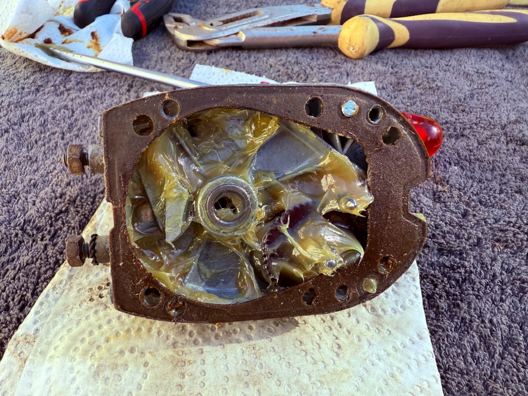

Une fois bien nettoyé, mettre de la graisse neuve au doigt (seul le doigt permet de la précision) et enduire également le plan de joint et le joint puis tout remonter et lisser la graisse qui sort sans l’enlever (elle permet de laisser lubrifiée la partie de joint à l’air (sur la tranche).
Mettre du WD40 sur chaque axe en rotation du mécanisme, mais pas de graisse surtout.
La graisse doit rester dans un lieu confiné, à l’abris de l’air, si elle se retrouve sur les axes en rotation à l’air libre, elle finira par s’encrasser de toutes les merdes extérieures, se figer et bloquer les mécanismes.
Vous pouvez mettre de la graisse normale pour l’intérieur du moteur, c’est suffisant, pas besoin de graisse au lithium qui est destinée aux frottements vifs qui provoquent de la chaleur, mais qui peut le plus, peut le moins, à vous de choisir.

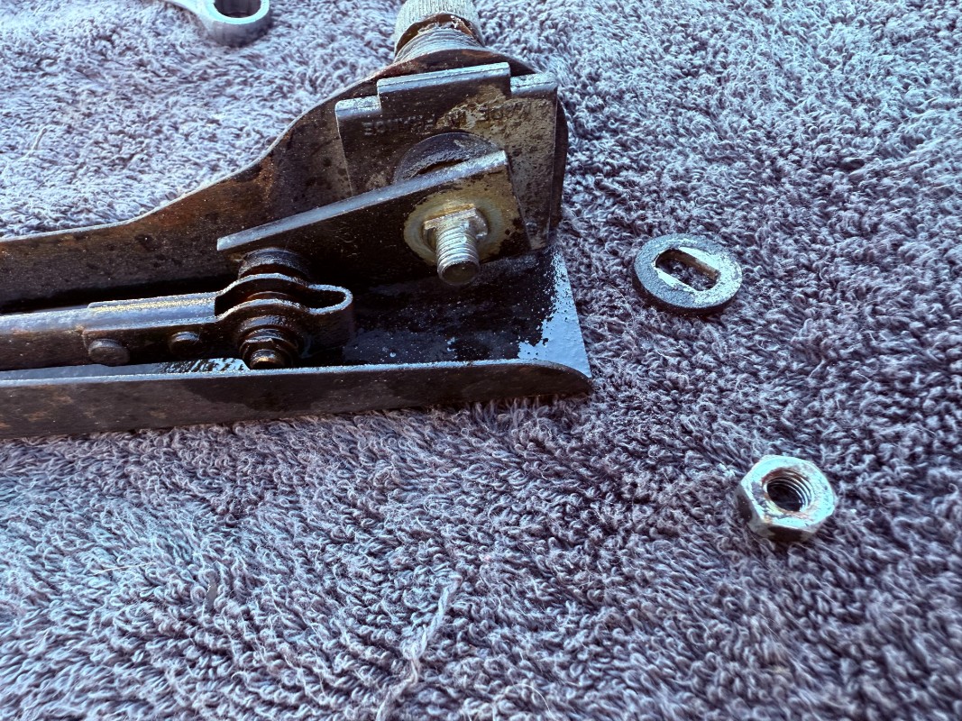

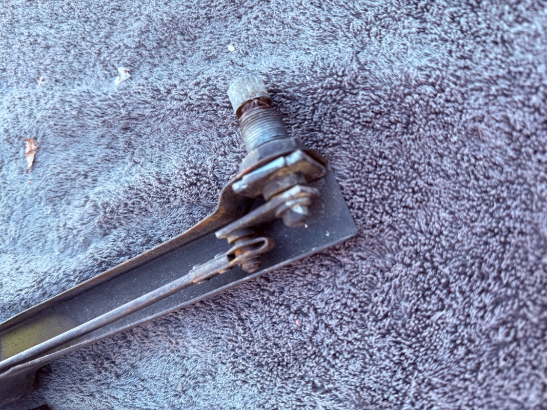

NB : pour remonter les écrous sur le mécanisme de maintien des essuie-glaces, en tout cas pour l’un des deux (coté conducteur), une pince à épiler ou une mini pince sera nécessaire pour maintenir l’écrou en place. Vous le constaterez vous-même car il n’y a pas d’accès facile.
