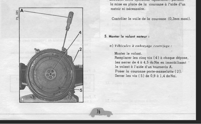

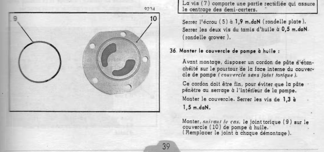

Dans ma jeunesse quand je bricolais ma deuche y'a 30 ans, je ne mettais jamais de frein filet, je crois que je n'en connaissais même pas l'existence. Du coup, dans la rénovation de ma deuche actuelle, je n'en ai pas mis non plus, je ne me suis pas posé la question, j'ai tout serré au couple, point.
Or je lis à gauche à droite qu'il faut (aurai fallut) en mettre entre autre sur les vis de la pompe à huile et sur les vis du volant moteur.
J'ai épluché la revue technique je n'ai pas trouvé l'info.
Qu'en pensez vous ?
Manu
Qu'en pensez vous ?

Re: Frein filet or not frein filet ?
Hi,
pourquoi veux tu monter des éléments au frein-filet alors que le constructeur ne le demande pas ?
PS : oublie la RTA et trouve toi un exemplaire du Citropolis.
Le Citropolis est fait à base de documents Citroën alors que la RTA est une extrapolation de ces documents.
Le serrage au couple ou mieux, en angulaire permet de déformer la vis dans ses limites élastiques pour justement éviter le desserrage.
C'est pour cela que les vis de fixation de volant sur le vilebrequin doivent être remplacées à chaque fois.
Maintenant, pour le frein filet, on peut être ceinture, bretelle, épingle à nourrice et je reste assis ...
PS : sur un moteur 912 Rotax, toutes les vis ont un couple de serrage.
Merci pour ces réponses !
Je n'ai pas non plus changé les vis, quel mauvais élève
Je vais me procurer la revue dont tu parles, merci du tuyau.
