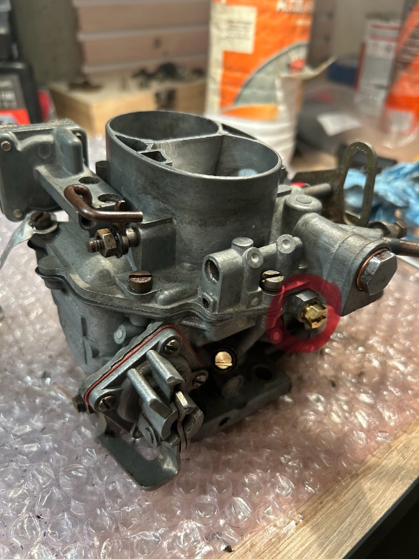

Fais gaffe, je me suis fais avoir comme toi avec les gicleurs fournis dans les pochettes de refection.
Notamment le gicleur de ralenti qui faisait n'importe quoi...Si tu l'as changé, remets celui qui était dessus à l'origine pour voir.
C'est celui-ci, tu n'as rien à démonter :

J'ai passé mon carbu aux ultrasons dernièrement j'ai remis tous les gicleurs d'origine et ça marche , de la pochette je n'ai repris que la membrane même les joints de cuve n'étaient pas les bons j'ai du les refaire. Par contre la prise d'air à l'échappement c'est du refoulement, c'est à l'admission que ça poserait problème .
