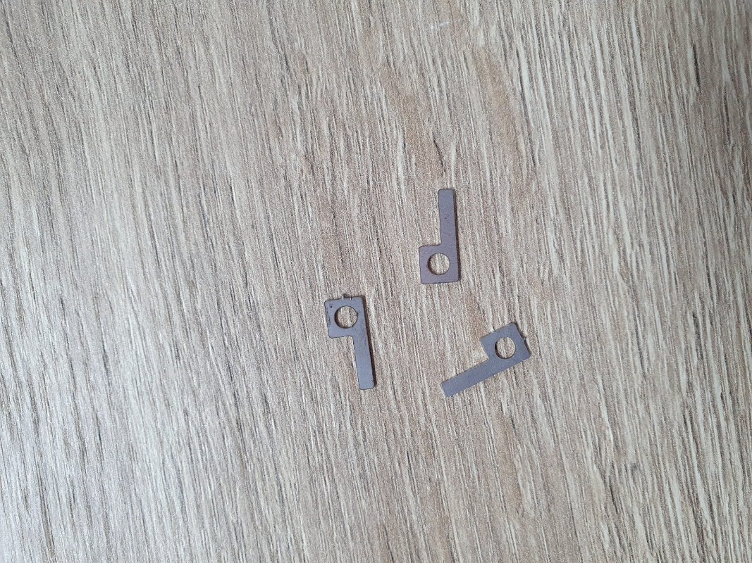

Burton m'a envoyé un message hier avec la photo des petites pièces en + à monter ( je ne sais pas où d'ailleurs !).
J'ai demandé où elles se montent et si ils comptent me les envoyer....j'attends.
Quelqu'un qui a monté ce kit reniflard as t-il eu ces pièces ? Moi pas en tout cas !

A défaut de pièces, j'y vois des lettres de l'alphabet en métal. :D

Bonjour, ça ne correspond à aucune pièce du reniflard, demande leur une notice de montage

dédé a écrit : 16 nov. 2025, 07:15 Burton m'a envoyé un message hier avec la photo des petites pièces en + à monter ( je ne sais pas où d'ailleurs !).
Alors là ...????
Ne les mets pas dans ton potage, tu risques la (mauvaise) surprise !!

CHARLYSTONE a écrit : 16 nov. 2025, 07:38 Bonjour, ça ne correspond à aucune pièce du reniflard, demande leur une notice de montage
Oui, j'ai demandé. A suivre...
Effectivement, sur leur photo du kit et sur leur tuto, aucune référence à ces petites pièces !!!
