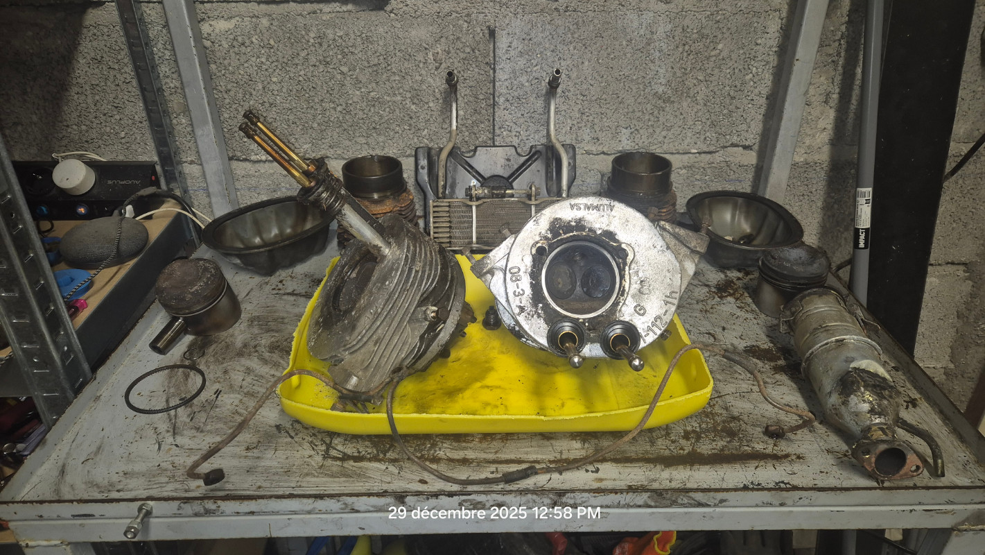

Bon si non j'ai commencer le démontage en rhytme de mon moteur a refaire
Bon visiblement, le blocage constaté l'année dernière avant qu'il ne prenne l'humidité ne viens pas d'un segment cassé....
Les segments étais tous entiers ...
Il vas falloir investiguer plus loin...

Mon dieux pauvres ailettes !!!
Ces bêtes là sont fragiles et cassent comme du verre ! tu devrais prendre un jet en bois pour amortir et éviter de les casser !!!
Pour ton jeux au vilo, il faut sortir les cylindres, mais laisser les pistons : de la sorte en donnant des petits coups avec un maillet (bois / plastique, même caoutchouc) tu sens tout de suite 'au bruit' si y'a un jeu important !

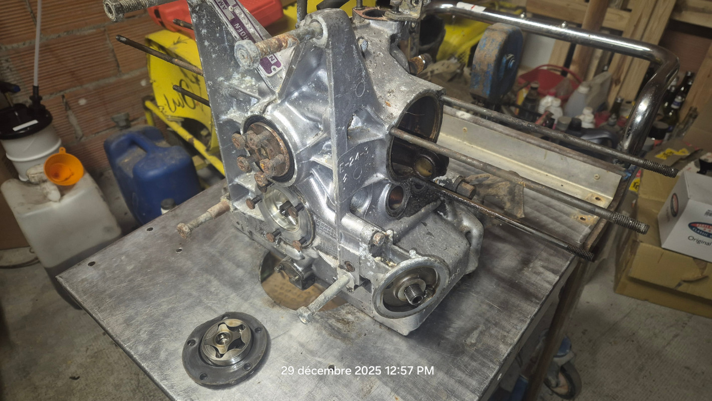

Salut .
J'ai pas avancé plus sur le démontage du moteur mais hier j'ai contrôlé les jeu au vilo.
Ça s'annonce plustot bien ... cool !
Je n'ai constater aucuns jeu et le moteur tourne du bout du doigt sans aucun points dure .
je pense donc que je ne vais pas l'ouvrir et juste me contenter de démonter le radiateur d'huile, et la pompe a huile pour nettoyage et changement des joints spi.

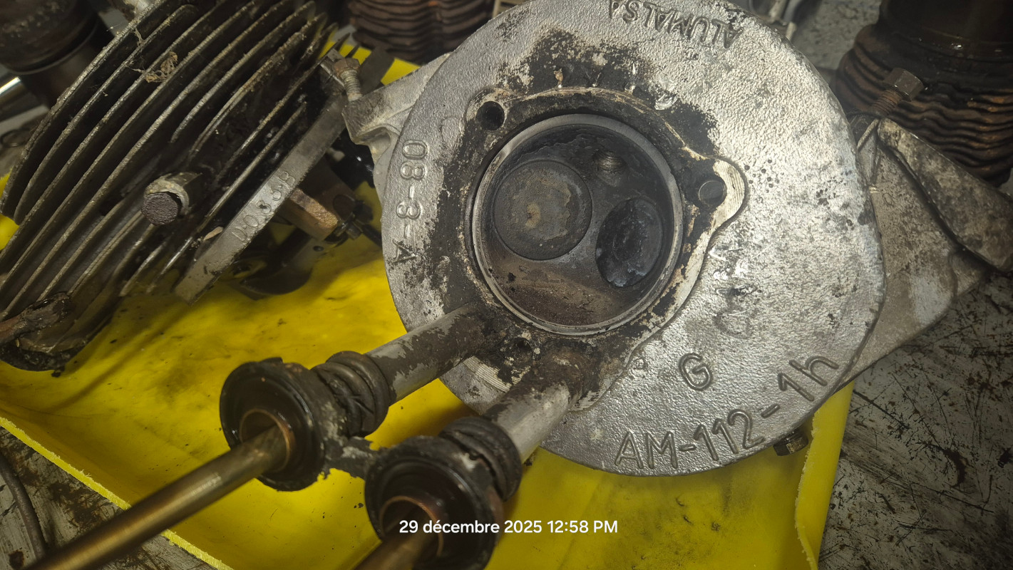

Reste a voir pour l’état des culasses et soupapes.
Déjà un bon nettoyage a l'essence puis, comme vu sur une vidéo, contrôler l’étanchéité des soupapes en les remplissant d'essence a l'envers pour voir si il a des fuites.
Mais a par ca, vous avez d'autres astuces pour les contrôler sans démontages inutiles ?

Pour l'avoir fait il y a peu, ce n'est pas grand chose de démonter les carters.
Ça te permet de voir la tronche de ton arbre à cames et des engrenages de la distribution avec le vilebrequin, si ce n'est pas usé, de vérifier le graissage de tout ça etc.
Et puis aussi ça te permet de nettoyer la crépine et l'éventuel pâté d'huile au fond du carter et refaire l'étanchéité entre les deux parties au remontage pour repartir sans fuite. Ça vaut le coup aussi de changer les joints du vilo.

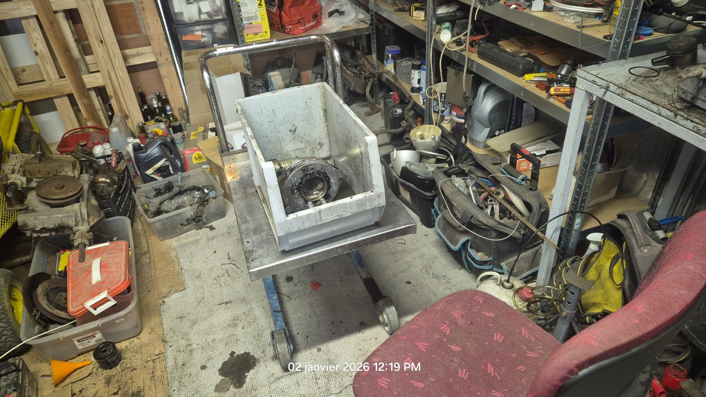

C'est pas faux ... tu as raison .
Et puis, c'est pas comme si j'avais pas tout le temps de le faire avant les beau jours et monter le second bigbore sur mon moteur d'origine!
Du coup, je me suis motivé ce matin pour avancer sur le démontage :
Y a plus qu'a netoyer tout ca avant d'ouvrir le moteur

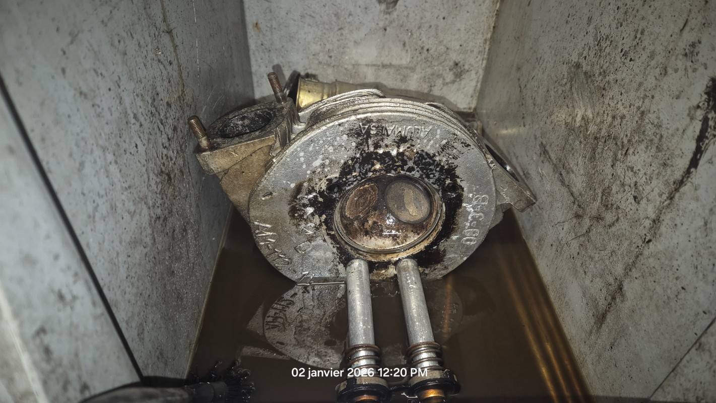

bhen pas vraiment en fait ... c'est le flash de mon tel qui donne l'impression que ca brille
Les culasses sont loin d’être belle !
Donc demain ... station service pour faire le plein d’éthanol de la deuch et 5l de plus dans un bidon ( c'est moins chère que l'essence, et ca marche aussi bien ) ... puis "action" pour prendre des pinceaux et des brosses a dents pour nettoyer tout ca !

Mais aussi je suis en plein netoyage des culasses :
Bon verdict en remplissant d'e85 admission et echappement ( plus simple que de remettre une bougie !... )
3 soupapes sur 4 qui fuit !... dont 2 surrement cuites vu le dépôt de sable... ( elle a fait le Sahara ? ) que j'y ai trouvé !
Donc y a plus qu'à commander ou fabriquer une pince qui va bien pour déposer les soupapes et voir l étendue des dégâts
Ca vas être dure de rester dans le budget mais je me laisse pas abattre
