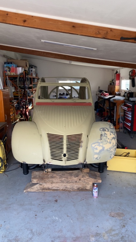

Petites nouvelles de la 2Cv je continu à souder et retaper les éléments et je dois dire que je me décourage un peu … étant pas carrossier j’ai beaucoup de mal avec le mastic.
J’ai du mal à étaler correctement et le ponçage je dois me prendre une cale car à la main c’est impossible..
À vrais dire je ne sais pas quand m’arrêter c’est jamais parfait et je ne sais pas ce qui se verra ou pas une fois la voiture en peinture …
Aujourd’hui j’ai fais un montage à blanc des éléments ça m’encourage un peu 😀
Avez vous des conseils ?
Merci à tous

Hihi, on a tous le même soucis, mais il faut savoir s'arrêter... la clef est d'avoir un bon apprêt garnisant pour finir, mais avant :
Utiliser des spatules de carrossier pour le mstic, fines et souples, de env 4cm à une bonne dizaine de cm de large : ça permet d'epouser les galbes et de limiter la quantité de mastic.
Toujours poncer avec une cale ! Tu peux degrossir avec du gros grain. Quand tu approches de la fin : soit tu applique un guide de ponçage au tampn, où un voile très leger de peinture noire a séchage rapide : tu termine au 180 et 240 pour qu'il n'y ait plus de noir. Si il reste des trous, faut remastiquer...
Tu peux y mettre ensuite un coup d'apprêt : perso je fqit phosphatant puis garnissant, mais la plupart ne mettent que du garnissant directement.
Et la tu peux poncer, éventuellement legerement au 240, puis 400 à l'eau. Si doute, remettre du guide de poncage. Une seconde couhe de garnissant peut etre nécessaire...
A ce stade, ce doit etre parfait car la peinture ne masque pas, elle fait ressortir les defauts !
Je me fournis à 100%, comme beaucoup, chez peinture voiture (apprets, guide, spatules, mastic et peinture...)
Bon courage !

J’ai une aile ou je ne sent plus rien au touché c’est donc le résultat recherché? Surtout qu’il y aura un apprêt garnissant avant peinture.
A bientôt

Tu peux déjà mettre un coup d'apprêt garnissant sur la zone 'où tu as un doute' et faire un ponçage pour valider que c'est bon : je l'ai déjà fait comme ça => en ponçant après coup on ne sent pas la 'marche'.
Bonne continuation !
