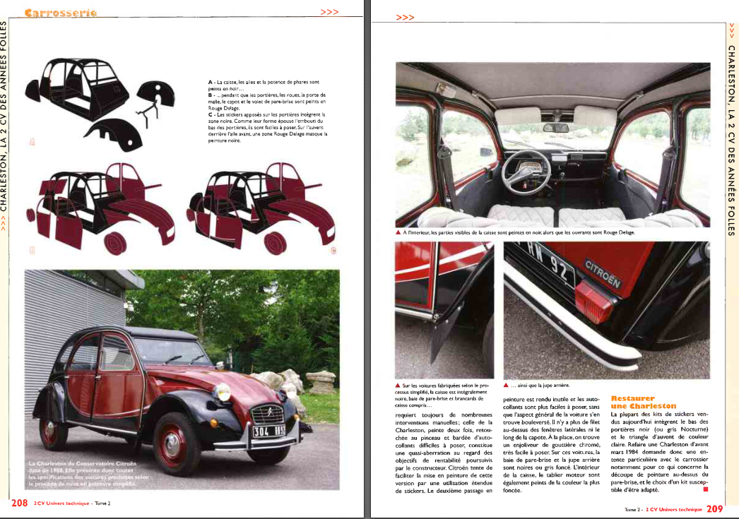

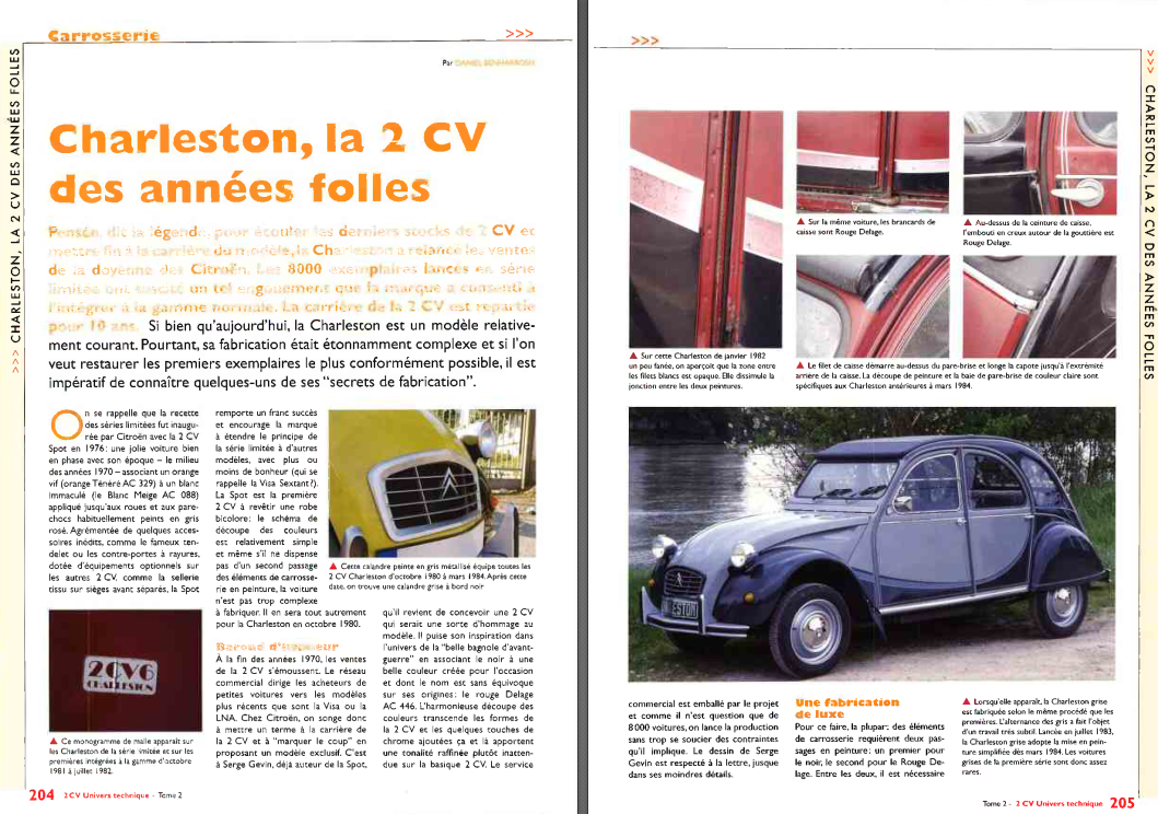

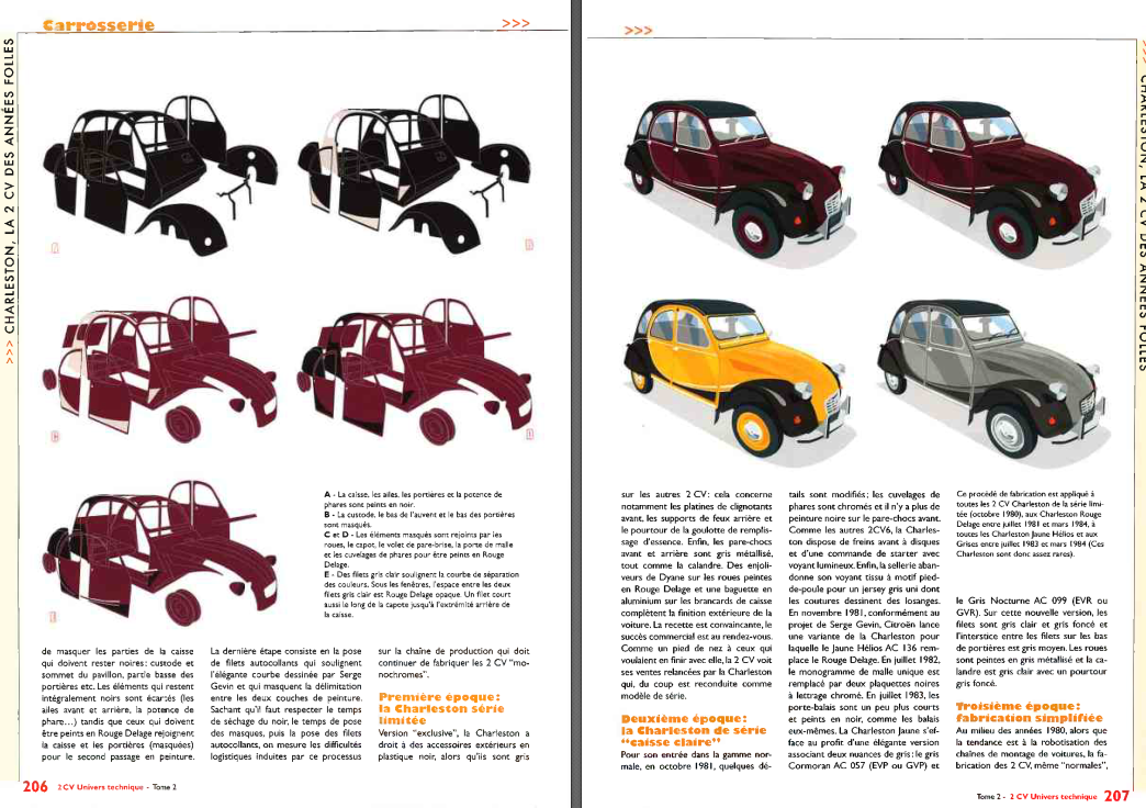

Du coup je reviens sur le sujet.
@Alex 46 tu partirais sur une club et referais la peinture et la sellerie, ou bien tu partirais de zero avec un chassis, une caisse comme tu sais les faire, un moteur d'occase etc. ?
Autre question, quelqu'un sait si mon intérieur équipait de série une 2cv ou bien s'il a été adapté d'une autre voiture ?
Enfin, question concernant la couleur du tour de pare-brise de la charly. Je n'ai pas trouvé clairement la réponse , quand est-il rouge, quand est-il noir ?

Bonjour 🤚
Une club ou pas c'est juste un fil de plus dans le faisceau pour la lampe habitacle, un volant et un starter lumineux...
Pour la question de ton intérieur je la comprends pas. :fou:
Pour le tour de pare brise... c'est bien noir et le volet d'air rouge.
Mica

Hello @Alex 46
Je crois que les bandeaux de porte n'existent pas dans la spécial et que ce n'est pas le même compteur non plus ?
La question pour mes sièges de couleur Sky marron est de savoir si c'est une finition qui existait sur certaines 2cv ou si ces sièges proviennent d'une autre voiture.
Pour le tour de pare-brise, je vois du rouge comme le volet d'air, et parfois du noir ( la mienne) et il semblerait que selon les années ça ait changé

Bonjour Mica
Pour savoir de quelle génération est ta Charleston tu as toutes les infos dans le tome 2 de l'univers technique pages 204 à 209
Désolé c'est pas top qualité
