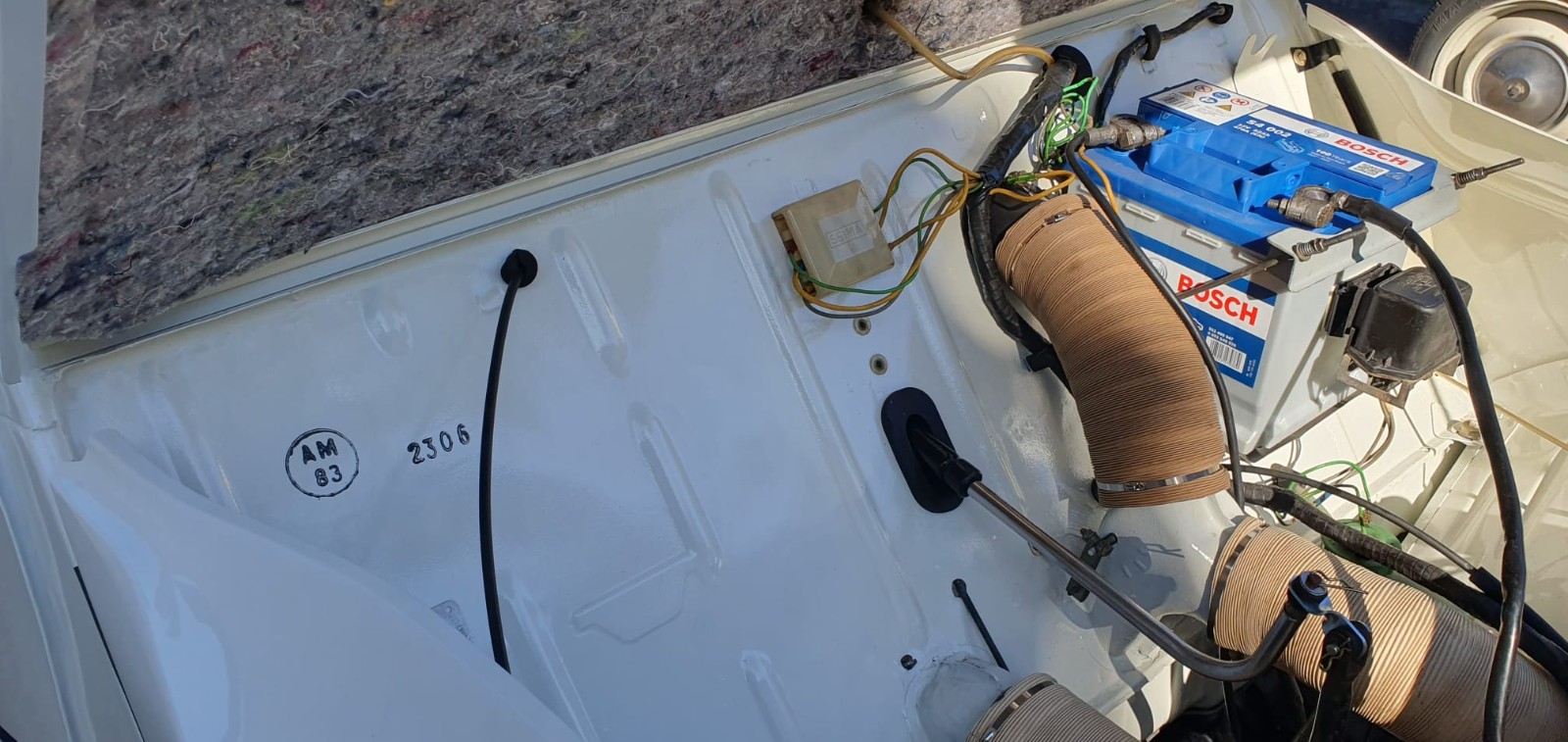

Mea culpa... mais ça ne sont que des photos de.l'avancement !Eric13190 a écrit : ↑12 févr. 2026, 08:23(Note de l'auteur: à lire avec l'accent du sud façon Pagnol)
Malheureux, @Damien25 tu veux "assassiner" notre modo général, la poignée pas droite, quel sacrilège
Alors petits conseils, si tu veux faire devenir tout rouge @Deuchémoi , il suffit:
Et pour finir
Et là, je vous jure notre @Deuchémoi , il devient tout rouge, il frolle l'apoplexie...
... Alors, svp, pour son bien-être et le notre aussi, pensez y.
Pour les.photos officielles, ça sera corrigé !

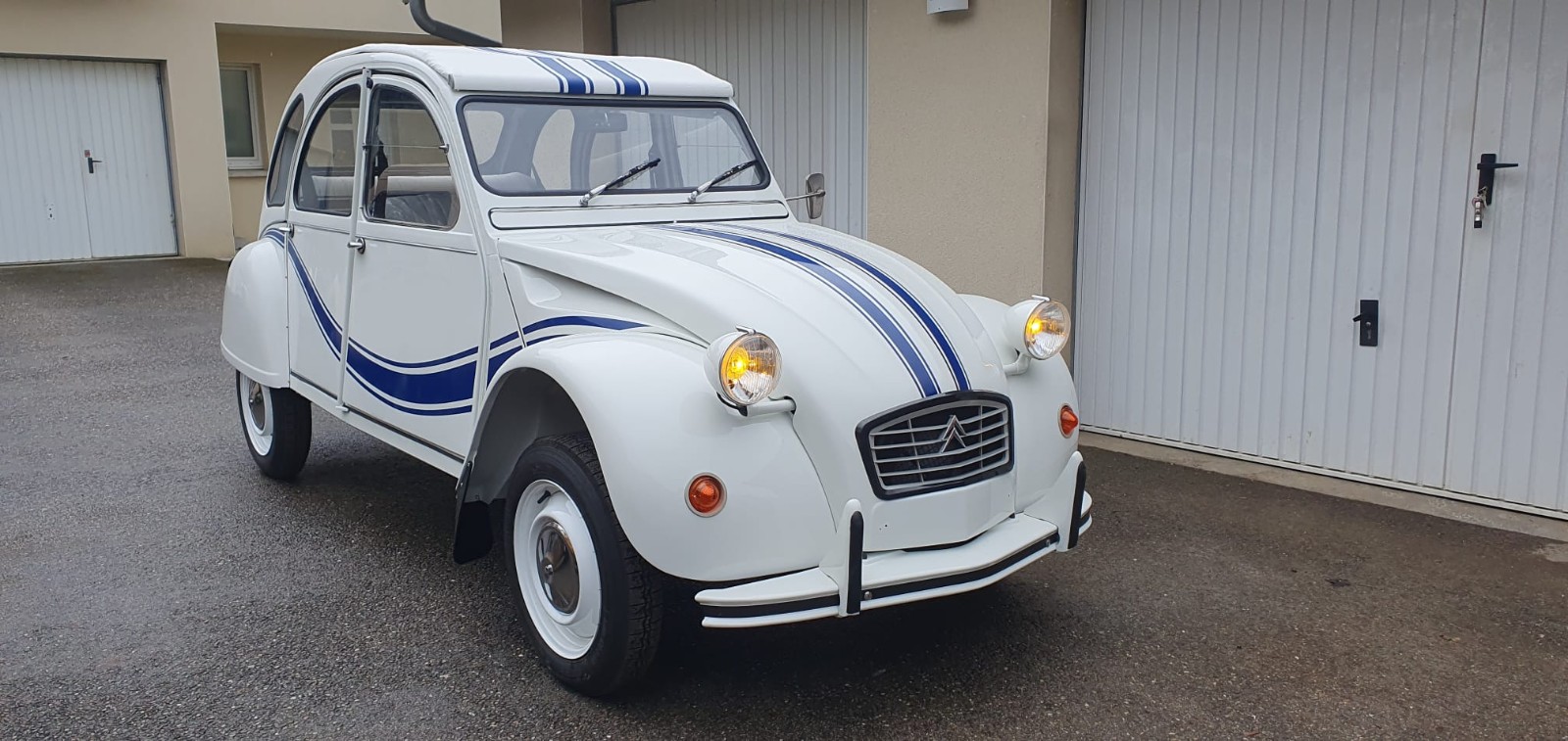

Salut à tous,
Premiers tours de roue pour tester la bête (sans moi au volant, c'est pour ce soir) !
Je sais, la poignée n'est pas droite, je corrigerai ça ce soir !!
Tout roule bien avec qq détails :
- Ampoule de compteur grillée
- Jauge à essence : à voir après un plein complet
- Freinage pas encore ouf, à vérifier (étriers avant... et peut-être purge et rodage)
Et en statique, les lèvres de joint de porte (neuf) que se 'recroquevillent'... on attend de voir s'il prend la forme où s'il vaut mieux les raccourcir...
CT imminent !

Bonjour très belle, ont dirait qu'elle sort de la concession Citroën
- Messages : 9736
Re: Sortie de grange de ma 2CV France 3 !
Trop belle, plus belle que neuve

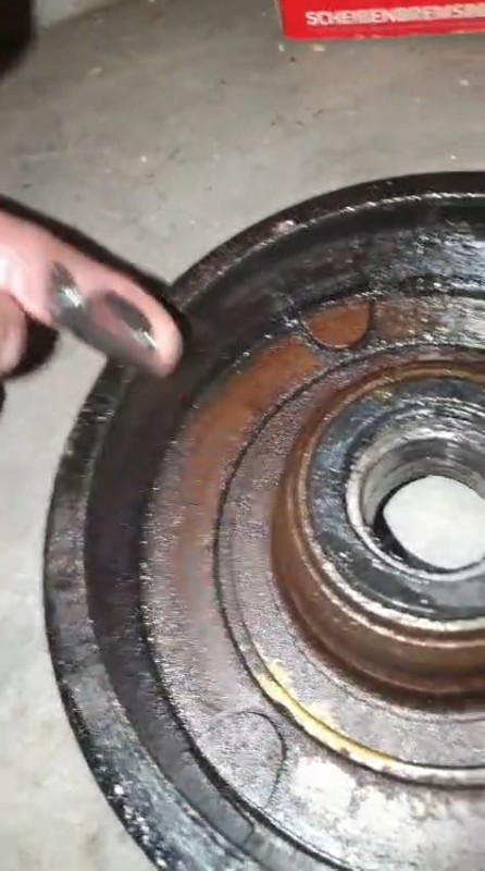

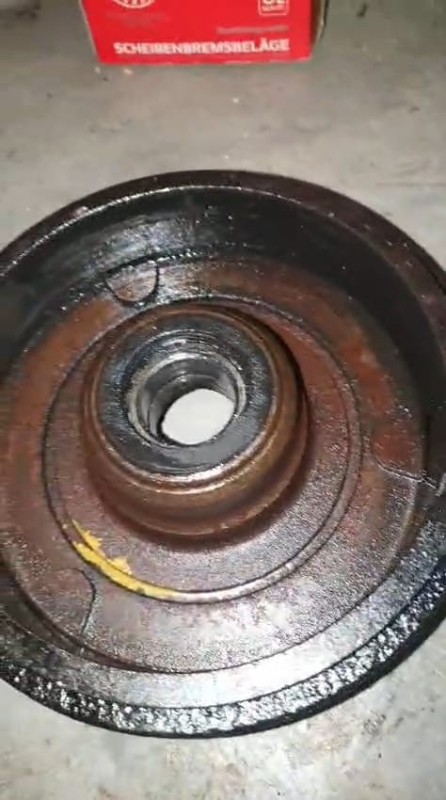

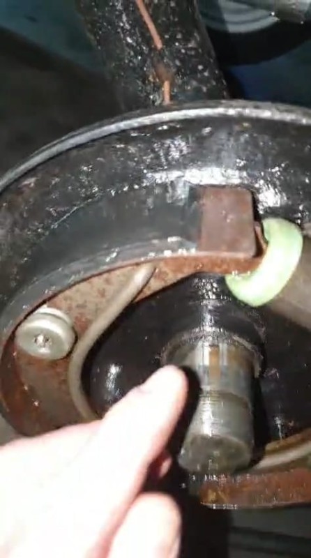

En parlant de problèmes...
La pédale étant toujours 'molle' Damien a retendu la tige de commande... erreur. AJD devait avoir lieu le CT, mais bilan des courses, roues AV bloquées... mais.. Traces de LHM sur le tambour ARG !
Les boules... démontage... le cylindre de frein AR (neuf, provenance MCDA) pisse le LHM, tout le tambour et les garnitures sont gaugés !
A l'heure où l'on se parle, le défaut doit petre soldé et la purge en cours... mais bon, toujours rageant, surtout avec des pièces neuves !!
Wait and see,
Wait and see,

Ce n'est pas une surprise pour moi, les pièces neuves ne sont pas gagent de qualité, j'ai eu plusieurs surprises lors de la restauration de ma Dyane.
Il ne faut pas hésiter à faire remonter le problème, et on va te dire "c'est la première fois qu'on nous dit ça"...

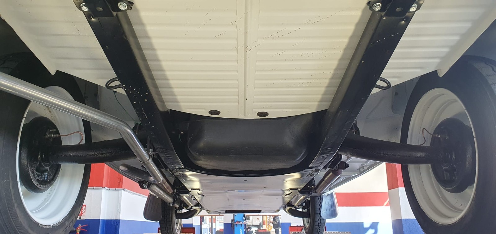

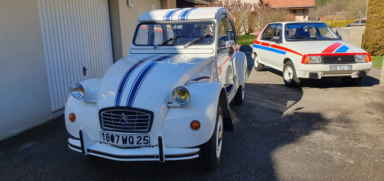

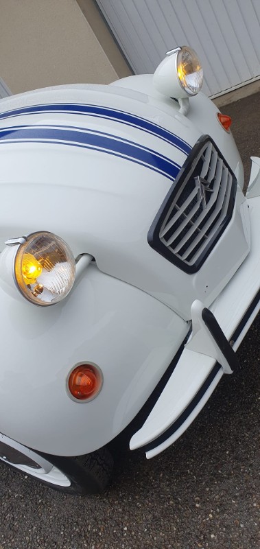

Salut à tous,
Arghhhh.... Le CT n'est pas vierge !!!
Le controleur a trouvé que les roulements de roue AR grognait un peu (on avait rien vu de bizarre)... mais c'est sans contre-visite ! Ca fait ch... quand même, et surtout de devoir changer les roulements... mais bon, le CT est validé !
Quelques photos dans son cadre, pour la forme ! :
Et en charmante compagnie ;o))
