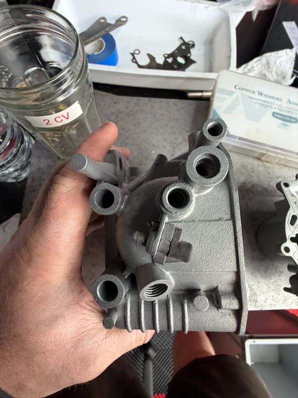

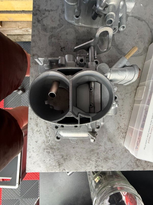

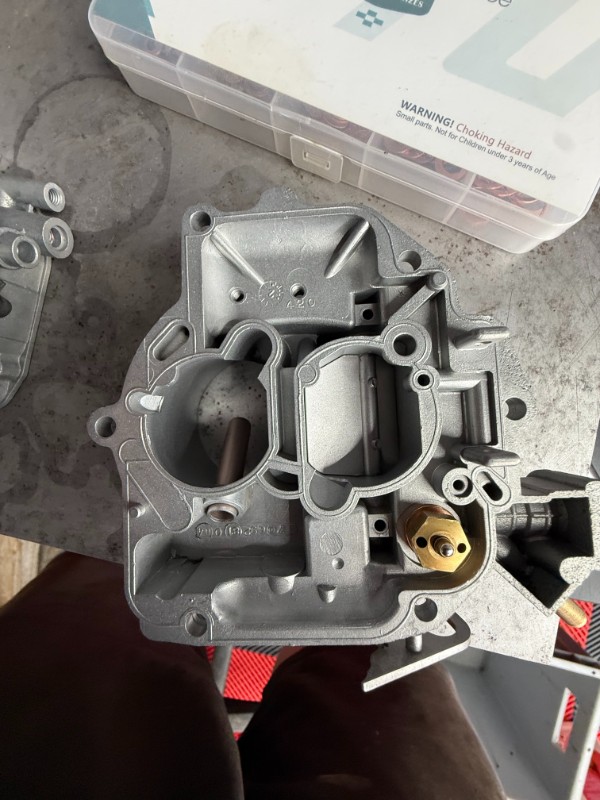

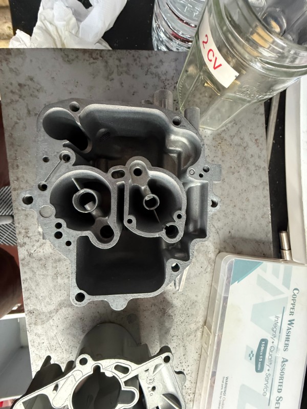

Je voudrais avoir votre avis. Actuellement je suis en train de nettoyer le carburateur Solex 18/26 double corps de ma 2CV.
J’ai commencé en regardant une vidéo sur YouTube pour le démontage. Je suis la vidéo un peu comme un débutant 😅.
Ensuite je suis passé par plusieurs étapes pour le nettoyage :
bain ultrasons
sablage
soufflette
puis à nouveau ultrasons
Pour le sablage j’utilise des microbilles de verre, mais uniquement à l’extérieur du carburateur.
Est-ce que je peux aussi sabler l’intérieur, ou c’est déconseillé ?
Je sable actuellement à 3 bars, mais le résultat ne me convient pas trop.
Pensez-vous que je puisse monter à 6 ou 7 bars, ou est-ce trop risqué pour le carburateur ?

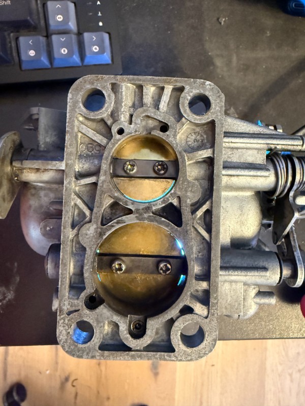

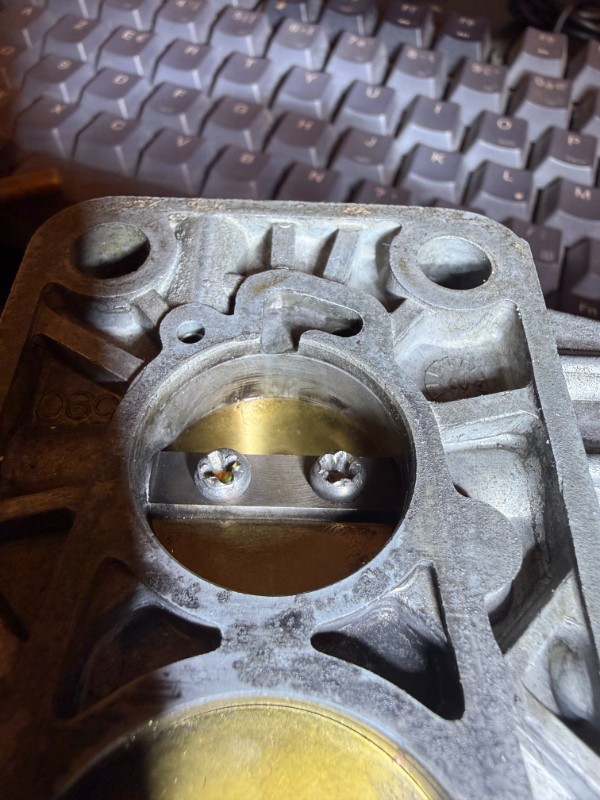

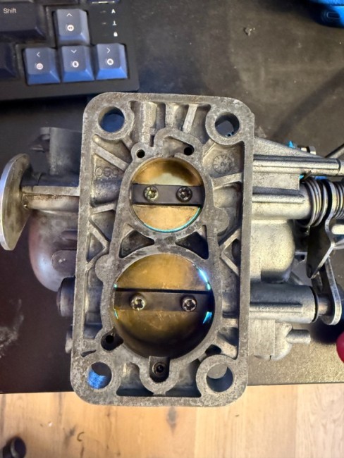

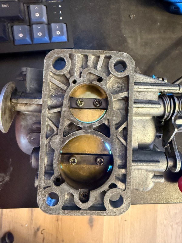

Deuxième point : la vidéo n’était pas très détaillée, donc je suis tombé sur un PDF sur le forum qui explique le démontage. À la fin ils parlent de tester l’étanchéité des papillons avec une lumière.
Quand je fais ce test, je vois la lumière passer.
Je vous ai mis des photos en pièce jointe.
Est-ce que cela signifie que je dois changer les papillons, ou est-ce normal qu’un peu de lumière passe ?
Merci d’avance pour vos retours.
Mes questions sont peut-être un peu bêtes, mais j’apprends sur le tas 😅.
À la base je suis dans la cybersécurité, pas dans la mécanique !

Que le papillon de 26 soit un peu ouvert parallèlement à l'axe ne me choque pas, surtout si tu as laissé la vis de ralenti un peu vissée et que c'est au niveau des petits trous.
Par contre celui de 35 semble un peu bouffé sur le côté et il n'est censé s'ouvrir qu'à un moment stratégique guidé par une vis "inviolable" bien réglée en usine, mais dans l'axe, pas sur les côtés
Alors je ne sais pas que te dire, sinon attendre que @Lolodubalaou lise ton message et te donne LA réponse :)

1 - je microbille à 4 bars maxi. Après, les billes de verre explosent et tu obtiens de la poussière.
2 - si le résultat n'est pas satisfaisant, c'est que les deux étapes antérieures ne sont pas satisfaisantes.
>> dégraissage par immersion complète dans du diluant cellulosique, 24 heures (ou du diluant de nettoyage des pistolest à peinture)
>> ultra sons avec un produit prévu pour les alliages, type TR3 de chez Stamm
3 - je crois qu'il serait pertinent de déposer tes papillons.
Puis de valider l'état des axes, des buses et des deux papillons.
PS : bien sur que tu peux microbiller l'intérieur après avoir retité TOUS les gicleurs, c'est même indispensable pour nettoyer les conduits. Puis tout souffler et tout valider à l'eau chaude sous pression. Il n'y a que comme cela que tu peux valider la bonne perméabilité de tous tes circuits.
PS 2 : as tu retiré l'automaticité du 2nd corps ?
PS 3 : n'oublie pas de rectifier ta semelle de ton carbu qui a surement la
PS 4 : et il y a aussi le clapet amont de la pompe de reprise à valider.
PS 5 : tu peux me donner la référence de ta vidéo Youtube sur le démontage de ton carbu ? Je suis intéréssé !

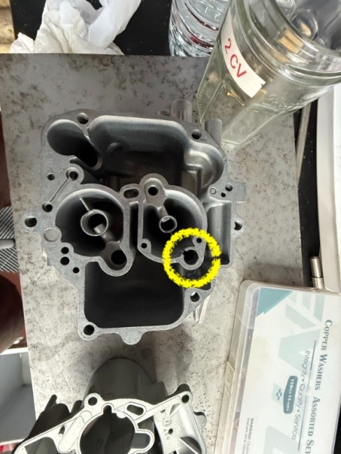

J’ai enfin nettoyé tout mon carburateur, mais en le secouant, je n’entends pas la bille.
Tu penses qu’elle aurait pu partir avec un coup de soufflette ?
merci d'avance
Messages : 2063
Re: Carburateur Solex 18/26 2CV : sablage microbilles et lumière aux papillons, normal ?
Non, AMHA, non.
Par contre, elle doit être bloquée ....
Nettoyant frein à mort, dans les conduits coté aval et amont.
Voire la pousser avec une aiguille pour gicleur.

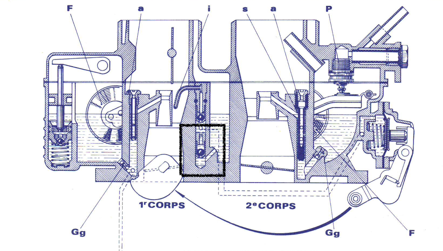

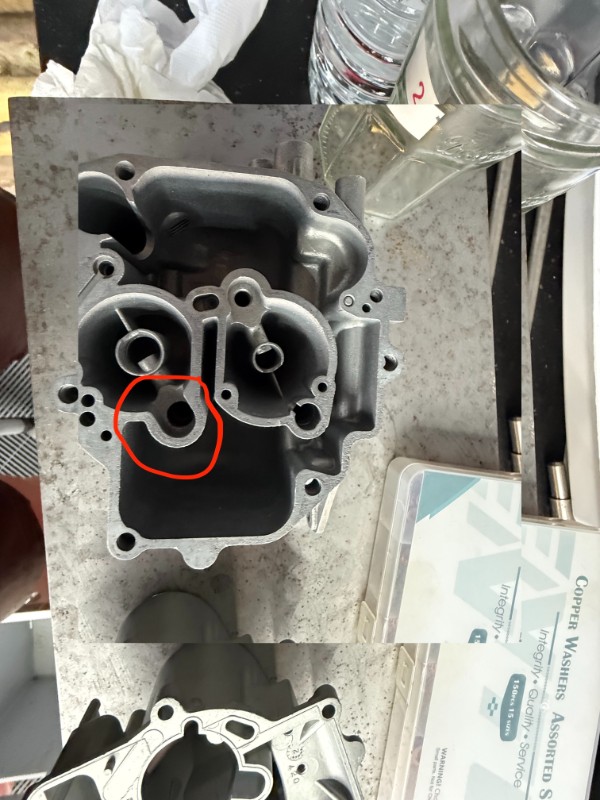

J’ai bien tout nettoyé avec du nettoyant frein et remis à l’ultrason, mais je n’entends toujours pas la bille :(
Est-ce qu’elle se trouve bien dans cet orifice, la bille en question ?
Messages : 2063
thordower a écrit : 06 avr. 2026, 17:07 @Lolodubalaou

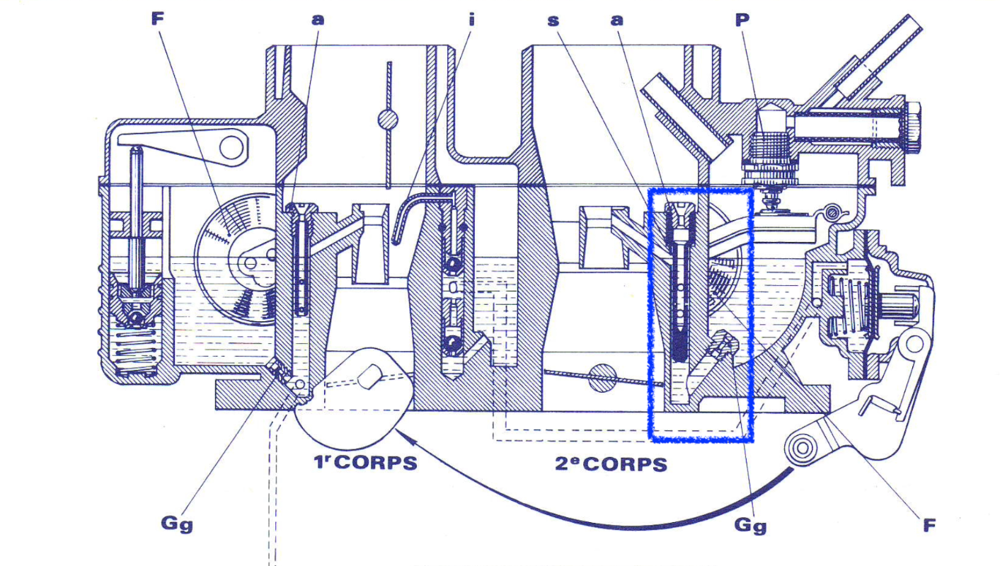

Que nenni ....
Là tu indiques le puits d'automacité du 2nd corps.
Le clapet de pompe de reprise est au fond de ce puits :
