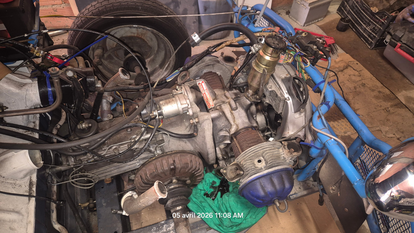

Salut a tous.
Cette fois les choses serieuses commencent.

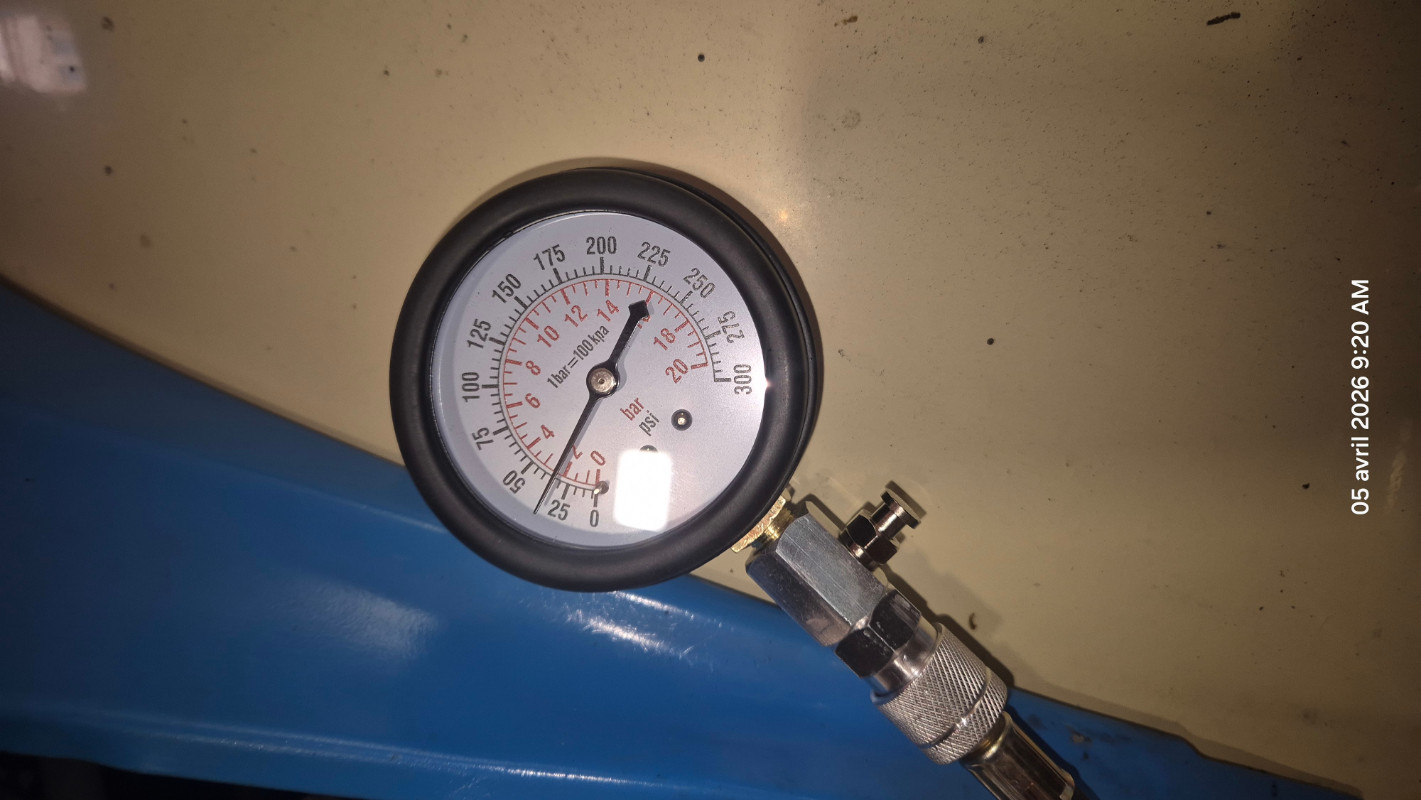

Ce matin, j'ai rentré la voiture, et par curiosité avant de commencer j'ai fait un petit test de compression a chaud :
Et ca c'est le meilleur des 2 cylindres :mdrr:
Donc c'est parti ! ce matin vidange et dépose de tout ce qui gène pour faire le taf :

Arf... :o
Tu as bien accéléré à fond pour le test ?

Mica a écrit : 05 avr. 2026, 12:10 Arf... :o
Il me semble que la voiture ne démarre pas quand tu prends les compressions, on le voit en faisant quelques tours de moteur. Avec ce qu'il a raconté avant, ça parait normal, si ça se trouve, il va avoir des surprises en ouvrant.

OUI au taquet :gnark:
pas étonnant que ca ne démarre plus a chaud !
j'ai pas fait de test a froid mais ca doit pas être très glorieux non plus ! :mdrr:

pat77 a écrit : 05 avr. 2026, 12:18
Bien sûr qu'elle ne démarre pas puisqu'il manque au moins une bougie, et surtout, on débranche la bobine... Mais le test de compression se fait en ouvrant les gaz à fond.
Effectivement, des surprises au démontage :)

je sais tout ca :mdrr:
évidement qu'elle ne peut pas démarrer pour un test de compression ...
Et donc vu ce résultat c'est pas étonnant que ces derniers temps, je devais patienter 45 min pour redémarrer si je m’arrête plus de 10 minutes :gnark:
Par contre, le matin par 8°c elle démarre au quart de tours avec le starter et l'E85 ...

Ah oui franchement, ta compression est en ...dépression :)
Tes segments doivent être soudés aux pistons, ou bien tes joints de queues hs, voire carrément les soupapes en étoile bien croustillantes :surpris:

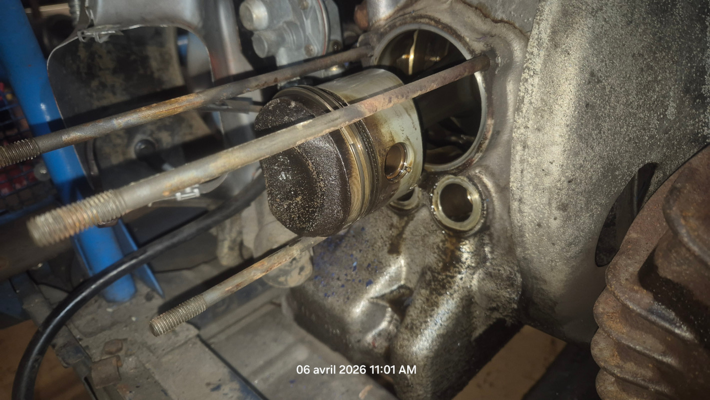

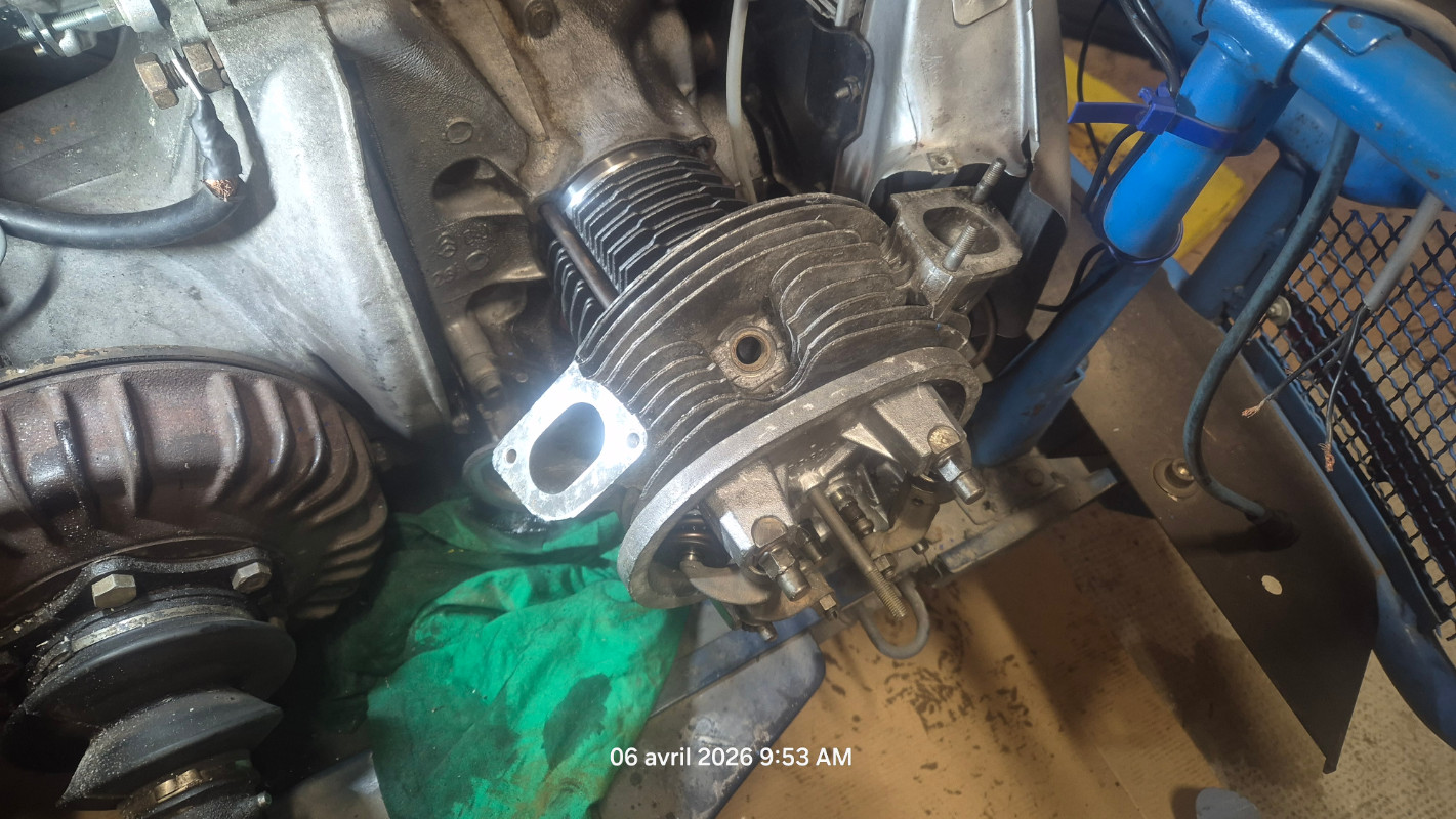

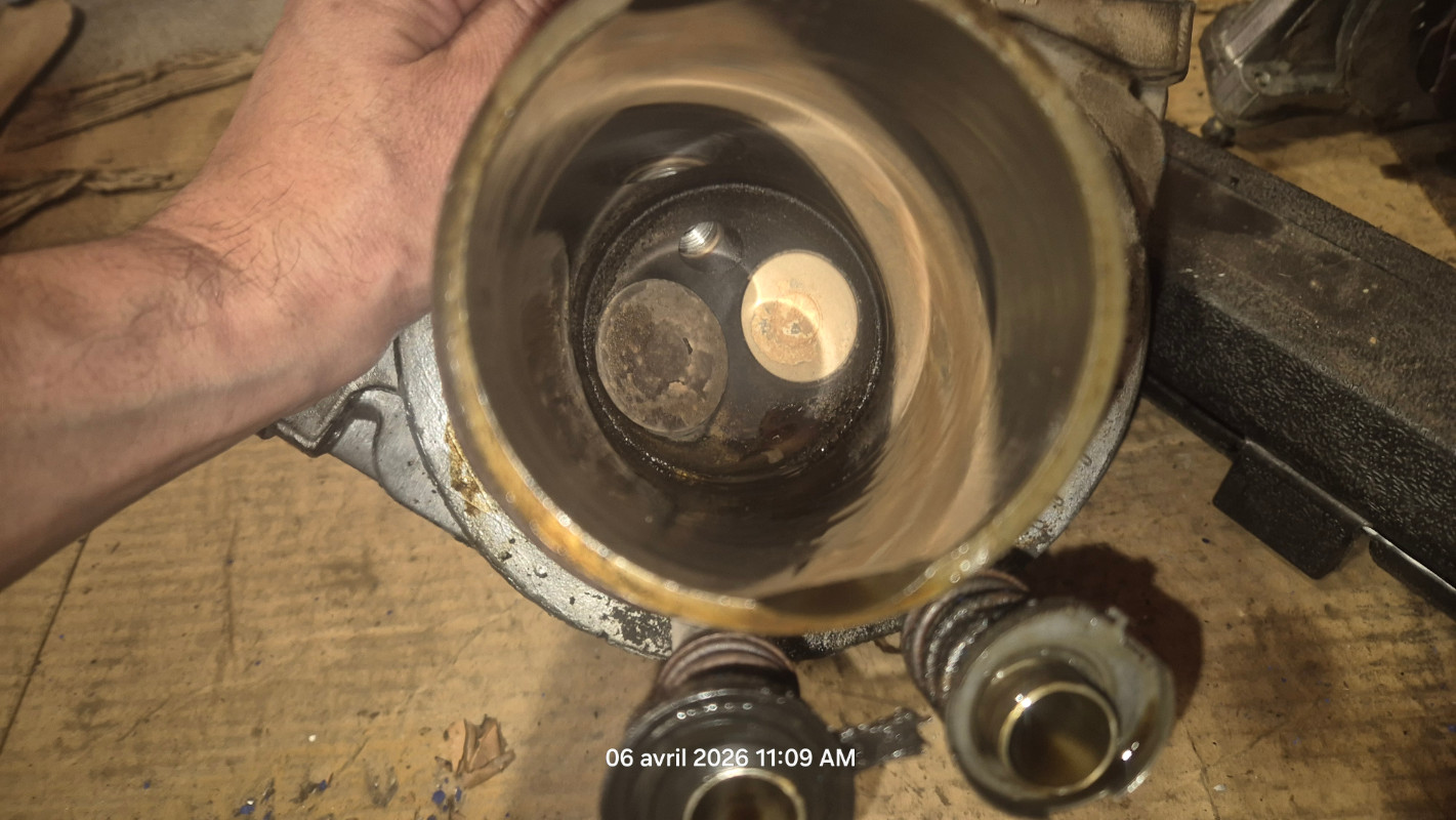

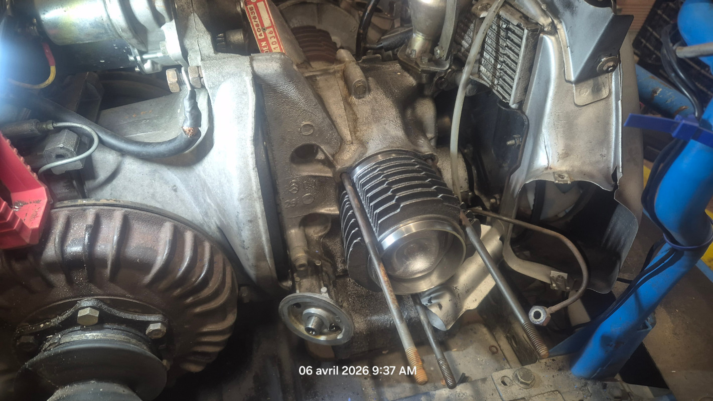

Salut !
Et bien en fait ... rien de tout cela ! :pouce:
c'est même plutôt propre :
Il semblerais que mes soucis récents venais tout simplement de mes réglages culbuteur qui on un peu bougés en 2 ans :gnark:
Donc ce matin pose du big bore et des culasses rectifiées :
Cet aprem je continue le remontage et je m'occupe du carbu, et avec un peu de chance le moulin démarre ce soir .

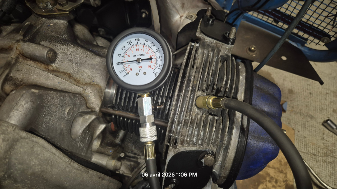

Bon je suis assé confiant .... juste a la manivelle je passe de 2 bar ( au démarreur ) a 4 bar ! :
