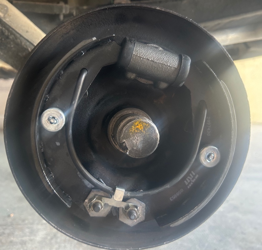

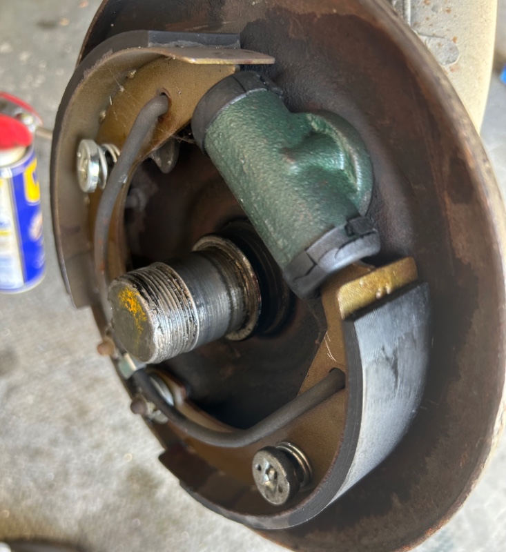

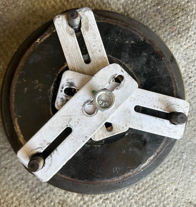

Alors voilà, l'opération de régulation des populations de loups dans mes tambours arrières s'est achevée il y a quelques instants.
Galère au démontage du premier tambour, il ne voulait pas sortir . J'ai du fabriquer un outil maison avec trois bouts de métal et un écrou que j'ai soudé sur l'une et ça a donné çà :
Ca a parfaitement fonctionné, ouf, et j'ai constaté que les freins avaient été changés il n'y a pas si longtemps, visiblement avec des pièces du MCC. Mais j'ai aussi de suite vu que le réglage était concentrique et surtout que les garnitures n'avaient pas été détalonnées....
Alors vu que j'ai acheté tout ce qu'il faut, j'ai quand même tout changé et ai mis de côté les anciennes pièces , sauf un cylindre de roue particulièrement attaqué. Bizarre.
Puis remontage . J'ai mis des excentriques, et pour mettre les ressorts et coupelles de maintien des garnitures, nul besoin d'outil, j'ai poussé et tourné avec une bête clef à pipe en appui. J'ai fait les réglages au pied à coulisse, cela ne m'a pas paru compliqué, j'espère que j'ai bien fait 🤷🏻
Etant seul, je n'ai pas pu faire la purge et du coup je n'ai pas pu tester le résultat...Ce sera pour demain avec madame à la pédale de freins !
Et je vous donnerai le verdict bien sûr. Je sais déjà que cela ne peut pas être pire....mais le bruit aura t-il complètement disparu ? mystère ! :)
Messages : 2051
Re: Kit freins arrières pour 2cv TRW BK1110
Bravo pour ton outil tambour 🥁 mais tu aurais fait aussi bien avec 2 leviers de force ou 2 gros tourne vis.
Je fais avec ça :
Mica
Messages : 1076
Localisation : Marseille
Âge : 50
Message par Mica »
Impossible avec les deux gros tournevis, j'y ai passé un moment . C'était bloqué, à tel point que je me suis demandé si j'avais pas oublié des vis :o
Le problème est que quand tu fais levier d'un côté, le roulement se met de travers à l'opposé . Même quand tu fais levier à l'opposé en même temps, ça coince sur le reste de la circonférence. Bref, il faut que le tambour vienne bien droit sur l'axe du moyeu sinon ça coince (en tous cas chez moi)
C'est venu de suite avec l'arrache volant fait maison. C'est le même principe pour enlever les volants magnétiques.

Pour l'arrache tambour, j'ai soudé un écrou avec un filetage au centre de la jante; là où on met la vis de l'enjoliveur. L'écrou permet de mettre une vis assez grosse et assez longue. Je visse la jante avec les écrous, et je visse la vis du centre et ça sort tranquille. J'avais pris cette astuce sur internet. Je prendrais une photo à l'occasion.
akoirium
Messages : 1650
Localisation : albi
Âge : 44
Message par akoirium »
Je fait pareille mais sans souder l’écrou sur la jante ( j'en ai pas en rab a sacrifier )
J’enlève juste l’écrou cage, et j'utilise une rondelle frein grower pour empêcher l’écrou de tourner dans le vide quand on sert.
Et une fois bien en tension, des petit coups de maillets sur le tambour et ca viens tout seul :wink:
Faire levier sur les coté en forçant comme un âne, c'est le meilleur moyen pour voiler un tambour ou/et flasque de frein.
En général, c'est le flasque de frein qui morfle, ce qui peut être une cause de meute de loups au cul, car il se met a vibrer au freinage.
